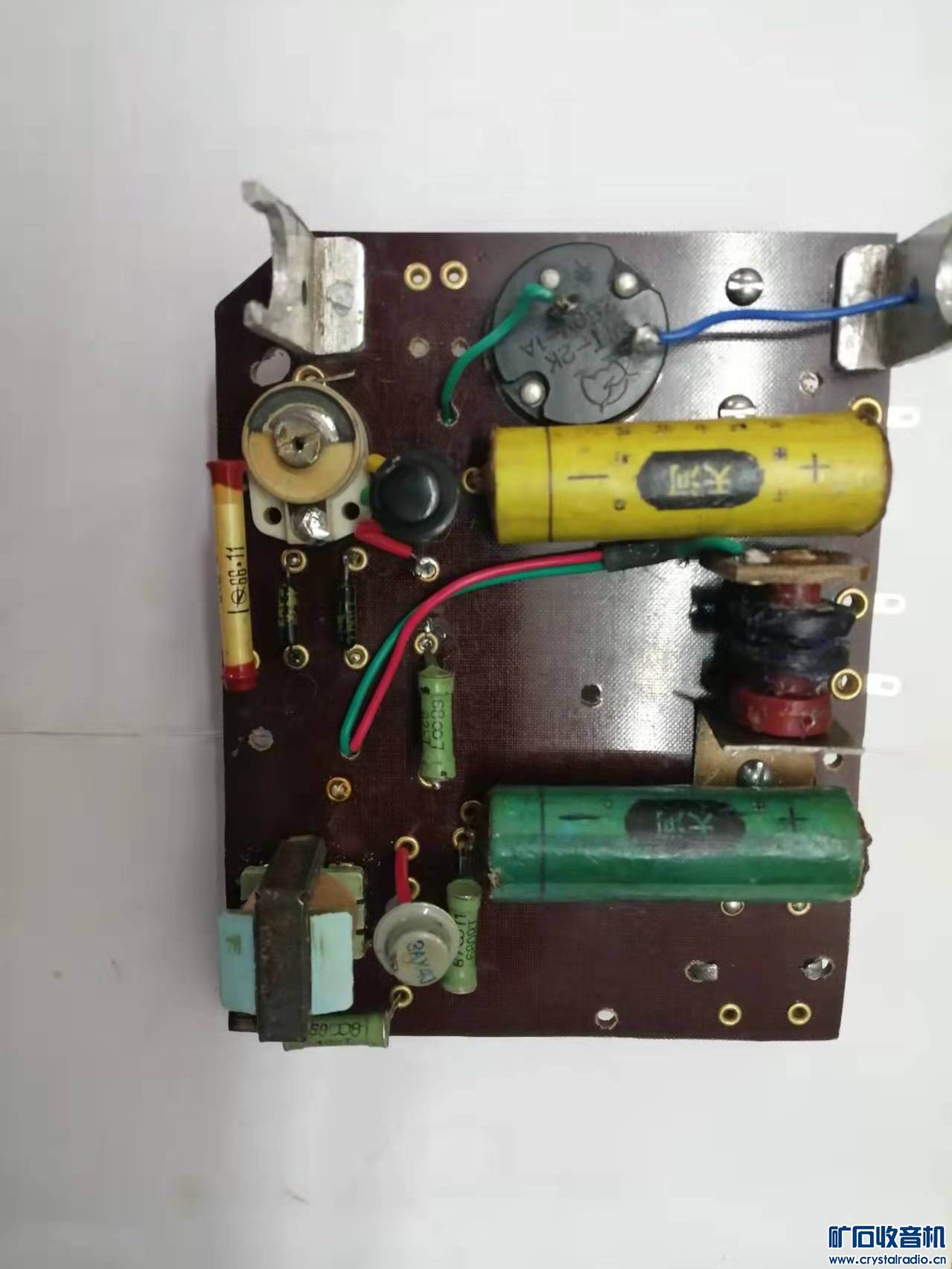

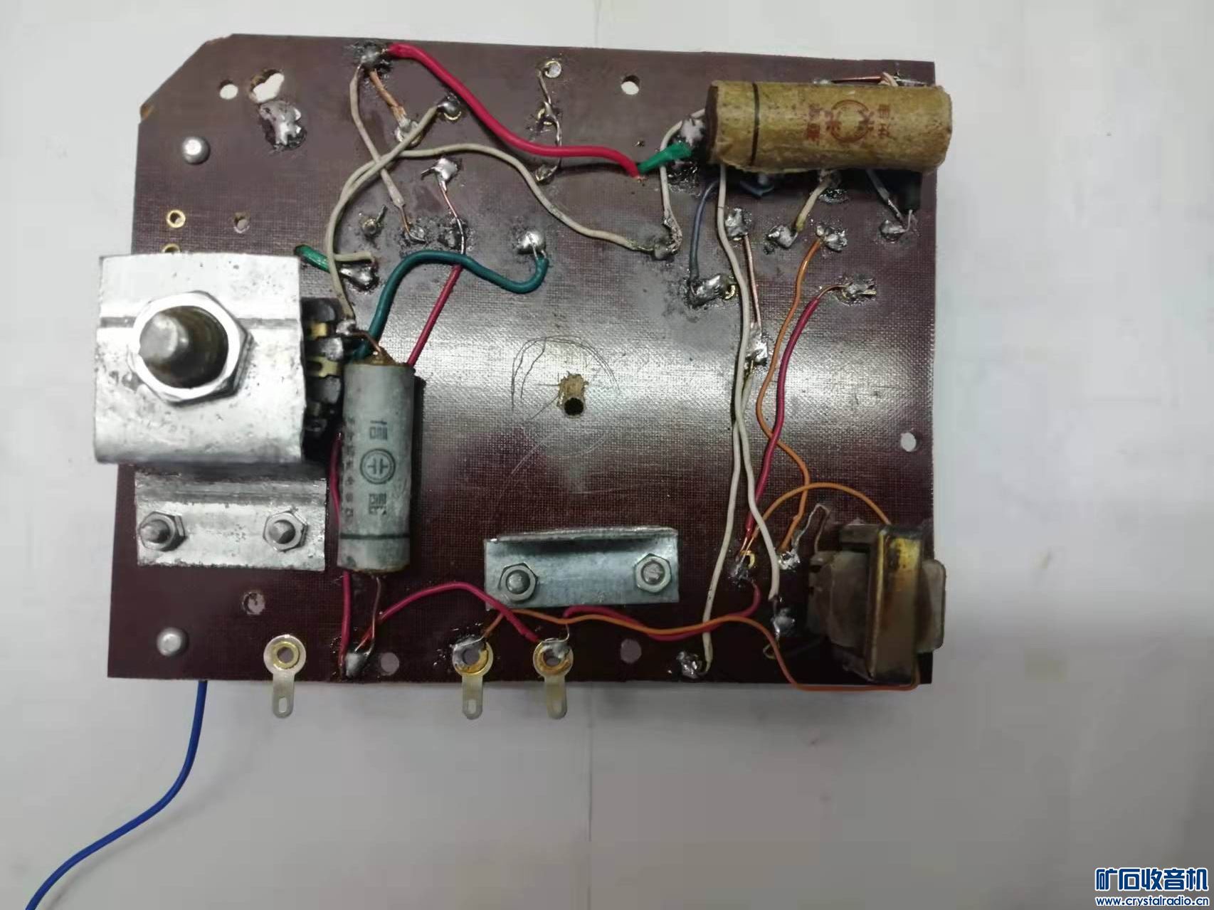

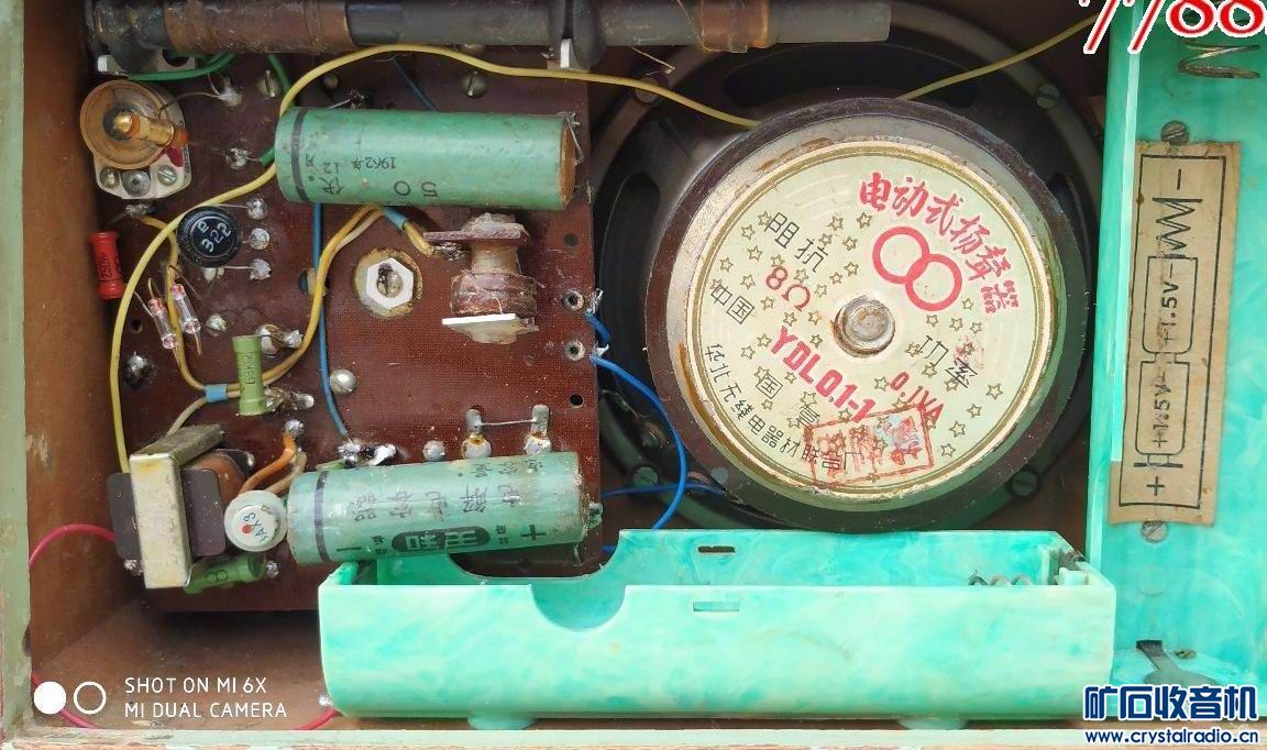

去年年初仿制了数台来复再生机壳,其中有一个牡丹2401型。这几天将它装好,供大家参考。(这是我仿制的第三台来复再生两管机)
1,外壳已作好,先加工铆钉板。
2,装好元件的一面,各级电流已调好,尚缺磁棒及线圈。
3,元件板背面,尚未安装360P单联。
4,调试好后装入机壳。由于5吋喇叭前几天装在小白机壳的宝石4B2中了,暂时用了4吋喇叭。
5,装好后的正面。

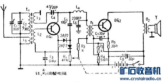

7,电原理图
8,参照原机型。(网上借图)
6

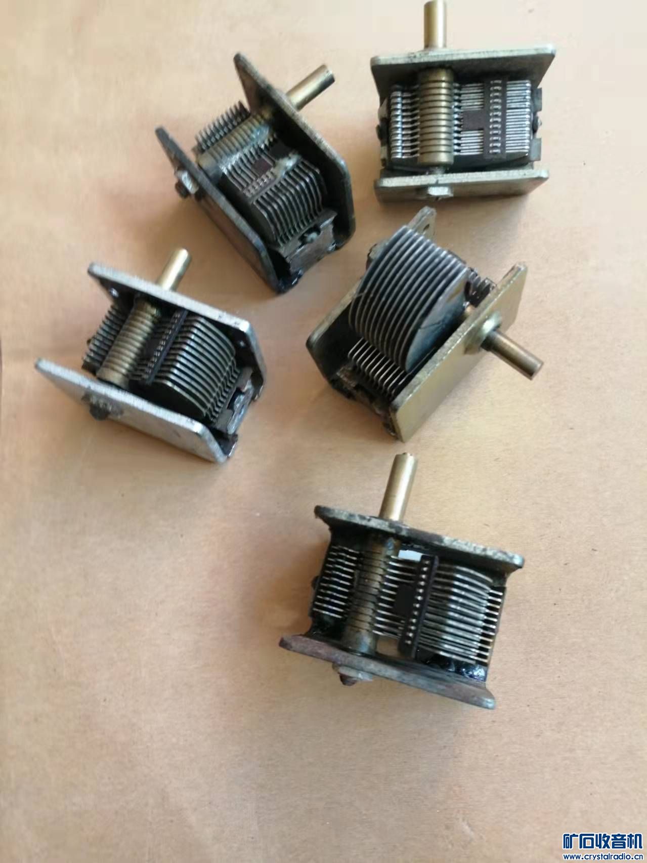

单联就是老式360P空气单联。
 楼主| 发表于 2021-12-18 12:23:22 | 显示全部楼层

发表于 2021-12-18 12:29:11 | 显示全部楼层
zhangshiyu 发表于 2021-12-18 12:13
单联就是老式360P空气单联。
怎么安装的空气连,看不见
发表于 2021-12-18 12:29:13 | 显示全部楼层
恭喜仿制成功,非常漂亮。晶体管数量越少越不容易出好的效果,考验功夫的时候就在这里。
 楼主| 发表于 2021-12-18 12:35:32 | 显示全部楼层
谢谢加分,两管机我仿了几台,两只管子的放大倍数都大于80即可,当然,工作点须细调。
发表于 2021-12-18 12:38:48 | 显示全部楼层
单联就是老式360P空气单联。
可以用我的1~2个空气双联换你一个单联吗?
 楼主| 发表于 2021-12-18 12:41:51 | 显示全部楼层
值得拥有 发表于 2021-12-18 12:29
怎么安装的空气连,看不见
请仔细看图3,下部有两个螺母的那个角铁片就是固定单联的,螺丝通过铁片固定在单联底部。单联柄伸向机器前面。
