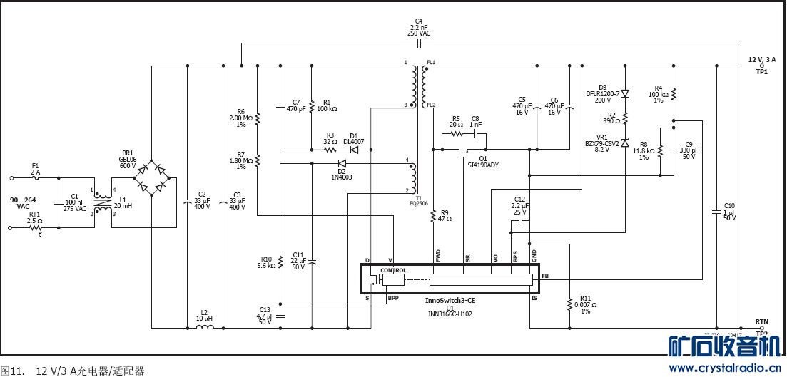

交易区65W氮化镓超级快充充电器三块钱一个 ,对应资料为Power Integrations的 InnoSwitch3。

ht去掉tps://ww去掉w.powerint.cn/sites/default/files/documents/innoswitch3-pro_family_datasheet_CN.pdf
把去掉共4个字删除。再贴到收索栏打开。

12V3A 简单参考应用电路。

首先问题是这个芯片不便宜
发表于 2021-12-17 19:40:02 来自手机 | 显示全部楼层
哪里找到最便宜的或者替代IC是个问题
 楼主| 发表于 2021-12-17 20:23:35 来自手机 | 显示全部楼层
如果是芯片坏了就没玩的必要了,这个芯片确实不便宜。
发表于 2021-12-17 20:26:46 来自手机 | 显示全部楼层
这个芯片损坏的概率非常非常非常高

1060201867 发表于 2021-12-17 20:26
这个芯片损坏的概率非常非常非常高
是主芯片坏了,只能拆协议芯片用用

这份资料貌似对不上号,芯片型号是SC1738C,网上搜不到完整Datasheet
充电头网有这个拆解图。 https://www.chongdiantou.com/archives/54190.html

不是吧,十个里面都没2个可以玩的?本来是想改单电压20V的。那个协议芯片对应端口也只能用OP手机,唉,废了。

农民 发表于 2021-12-17 22:55
不是吧,十个里面都没2个可以玩的?本来是想改单电压20V的。那个协议芯片对应端口也只能用OP手机,唉,废 ...
反正我到手的十个都是没有烧痕,用表大概测试过原件没发现有坏的原件。插上电源试机主电容有300多V电压,断电过十多分钟主电容上还有高压电,这就说明高压部分没有工作,剩下的只有主芯片烧掉了。
刚才仔细看了一下发现都是变压器初级线圈断了
