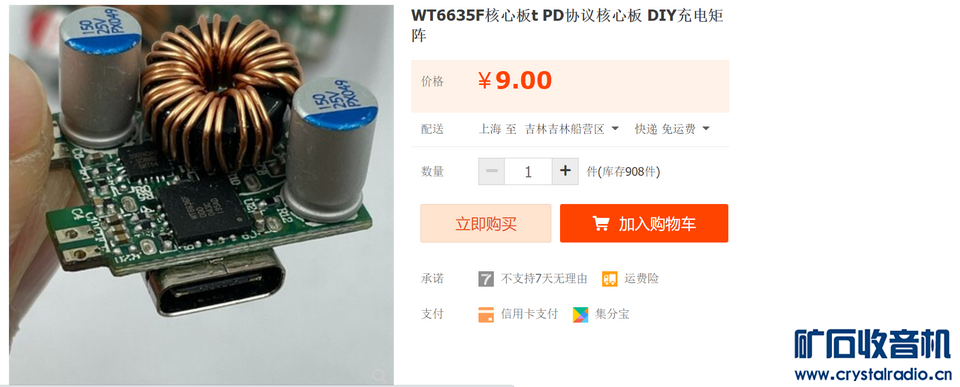

发表于 2021-12-30 10:24:54 | 显示全部楼层
把协议芯片拆了,换这个应该能行
 楼主| 发表于 2021-12-30 12:35:01 | 显示全部楼层
YUSHENGMOU 发表于 2021-12-30 10:24
把协议芯片拆了,换这个应该能行
后面这一节电路不太好搞,单TYPE -C的头手工很难焊。要是只搞个5V,又不划算
发表于 2021-12-30 13:27:41 | 显示全部楼层
万能的淘宝找到了这个
 楼主| 发表于 2021-12-30 14:25:58 | 显示全部楼层
YUSHENGMOU 发表于 2021-12-30 13:27
万能的淘宝找到了这个

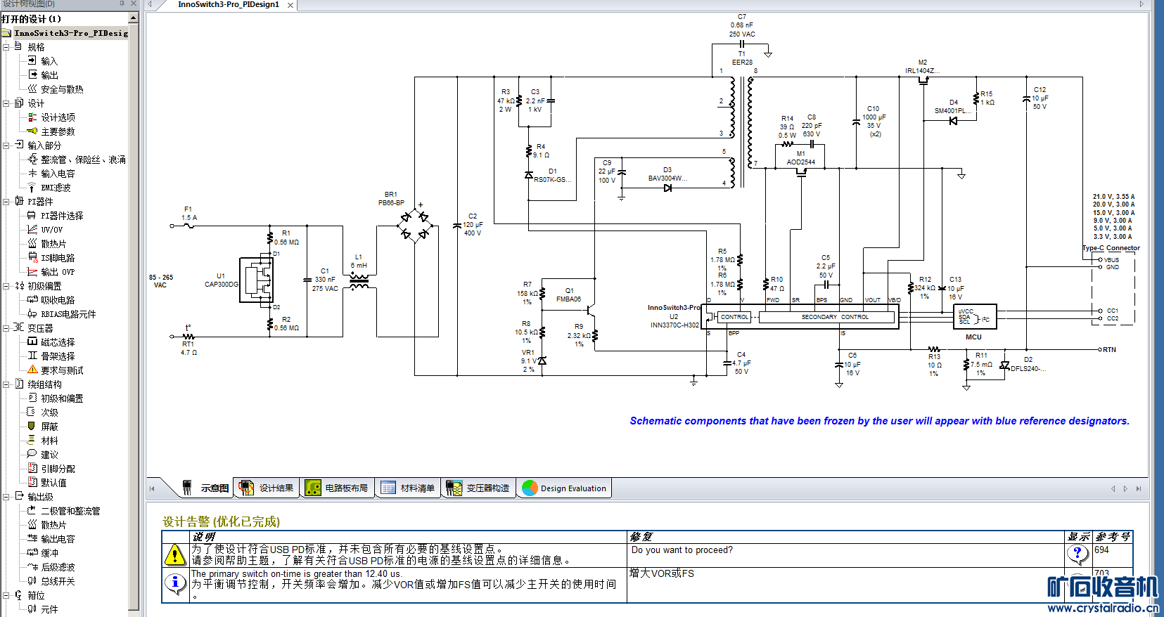

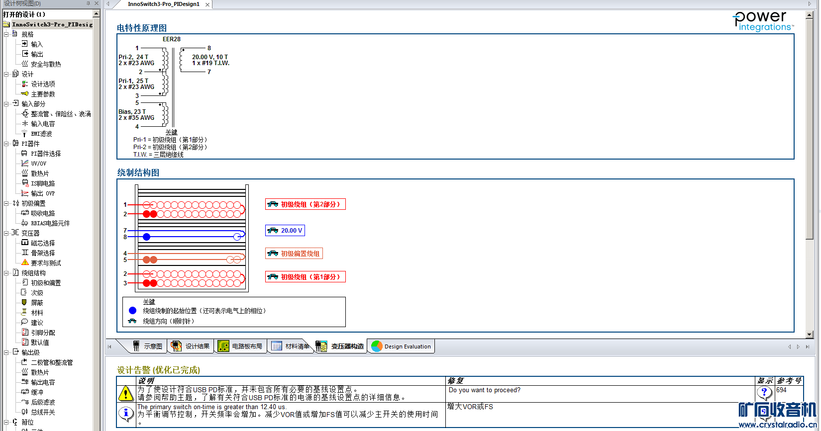

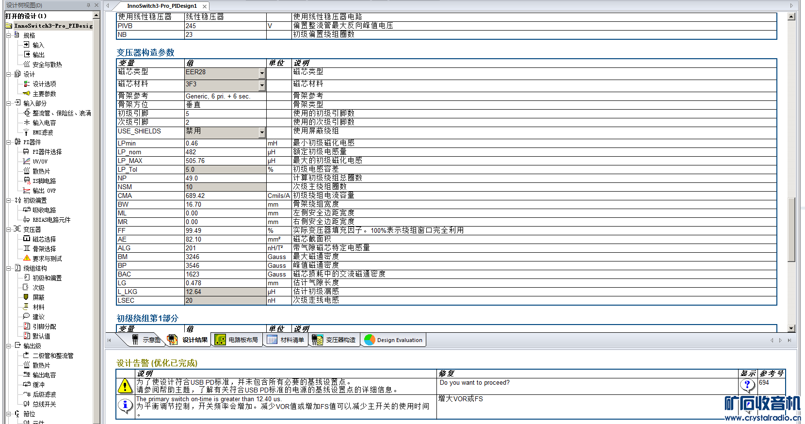

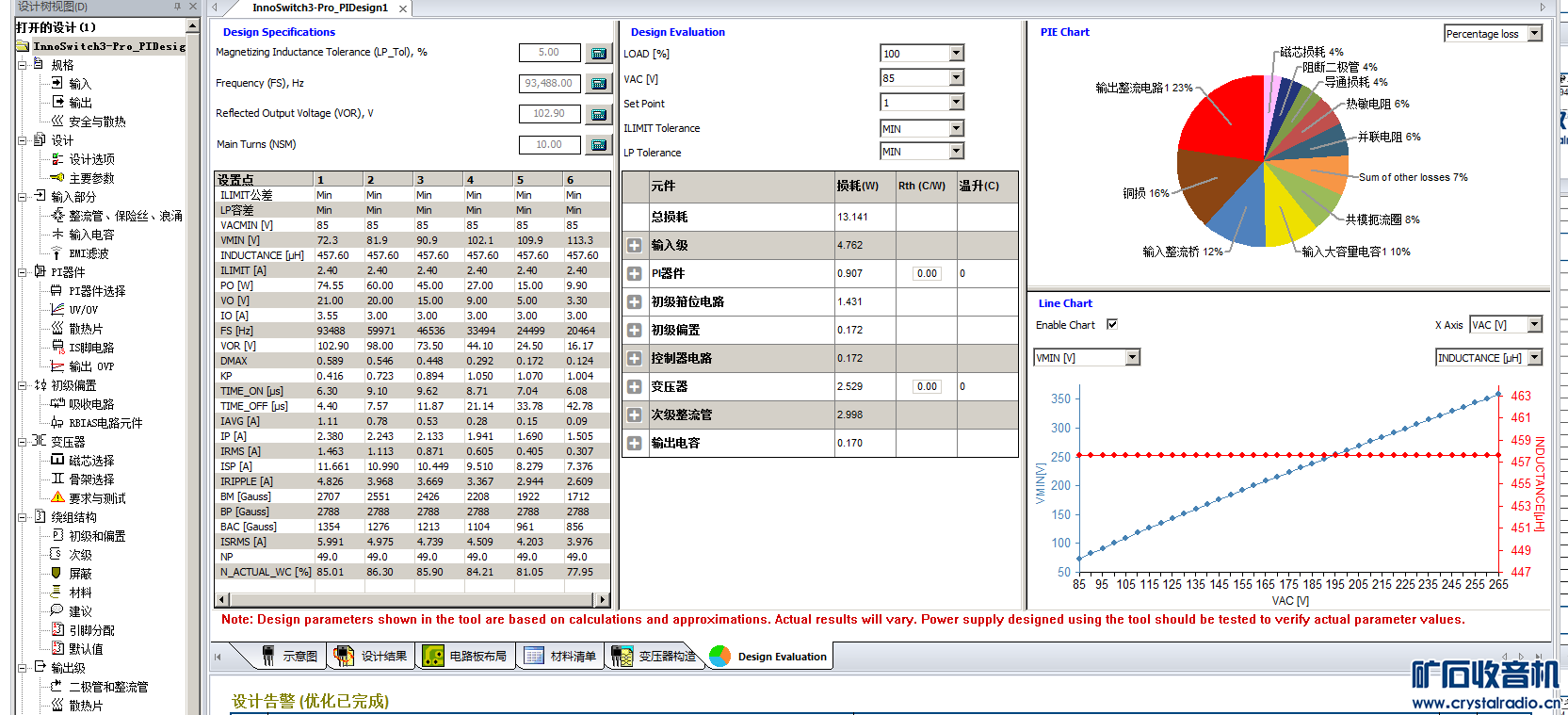

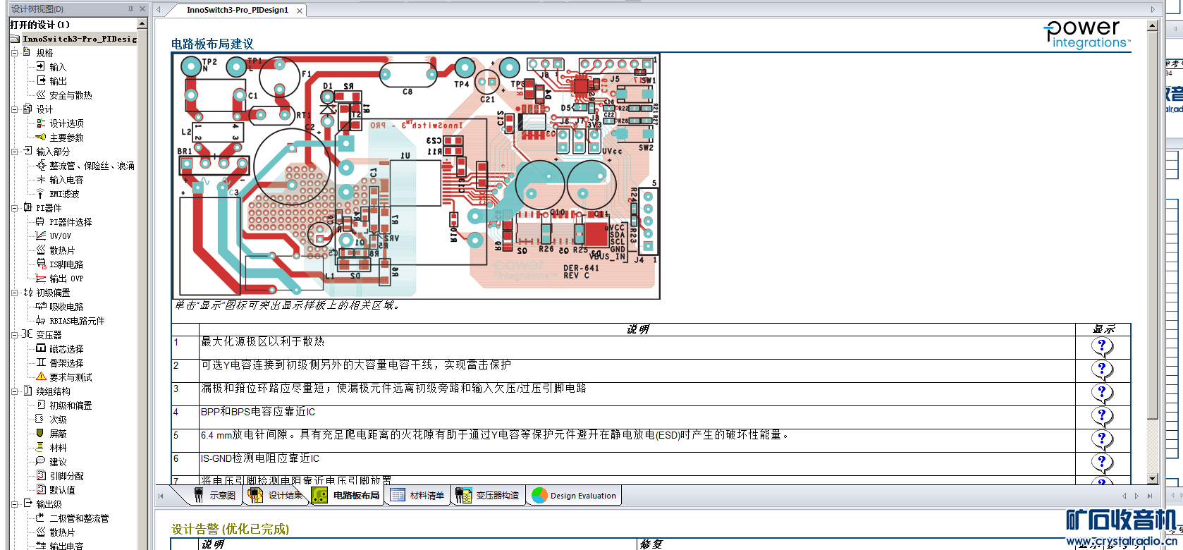

sevens1823 发表于 2022-1-3 17:47
某宝搜了一下,有3168卖,但不知是否能代换(次级电路可做点小修改即可)
今天拆了个变压器,测一下数 ...
如果想用这个IC做电源,推荐PI官方的PI Extert软件。
输入输出条件设置好,会自动生成几个方案,变压器电感量、匝数,其他外围元件的配置、PCB布局甚至损耗分析,全都搞妥,不用自己算。
下图是用了几分钟搞的70W PD充电器的方案,PI器件INN3370,磁芯选的EER2820:
也可以不装软件,PI官网提供了在线设计:
https://www.powerint.cn/zh-hans/piexpert/login
以上中文官网链接。
