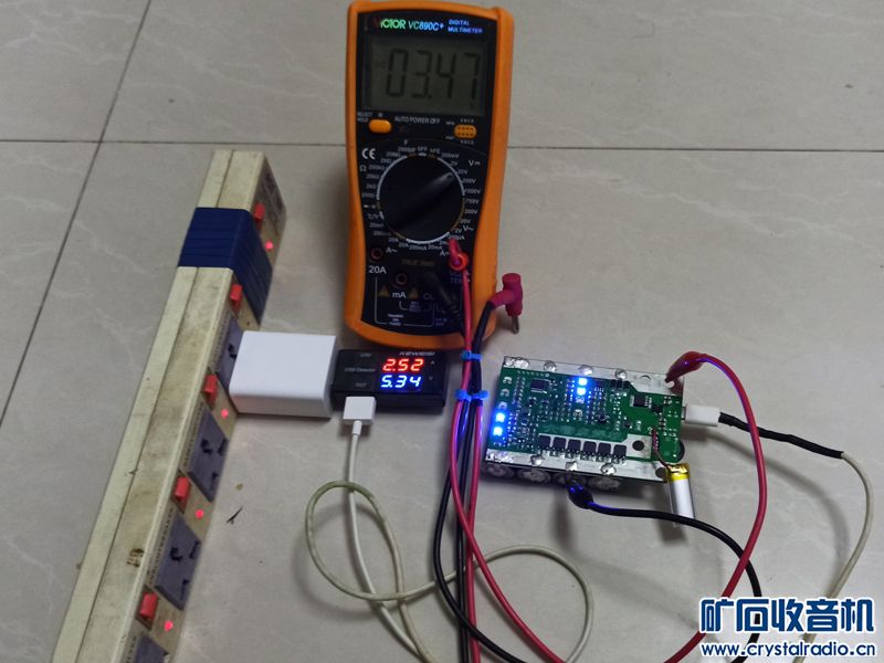

电压上的快不?看指示灯,看充电电流,也在变化
充电2
充电2

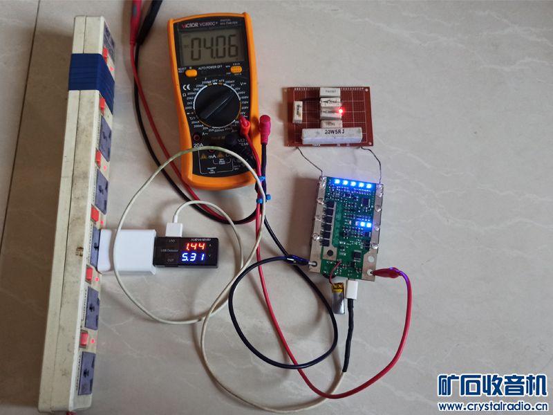

充电到4.24V停充,停充后电池电压回落到4.15V,我想着把电池再充满点,插拨充电插头,显示不充电,思考之后,拿出放电电阻,连着充电器观察发现,当电池电压回落到4.0V时,又开始充电了,反复测试,得出结论:当电池电压小于4V时,开始充电,当电池电压充到4.24V时,停充,当电池电压大于4V时,不充电,充电指示灯长亮,看图说话
充电测试
充电测试

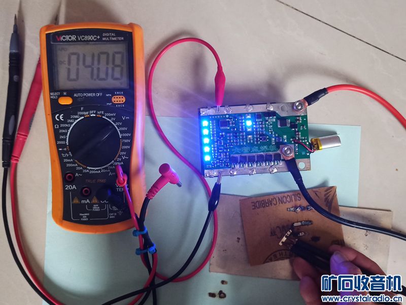

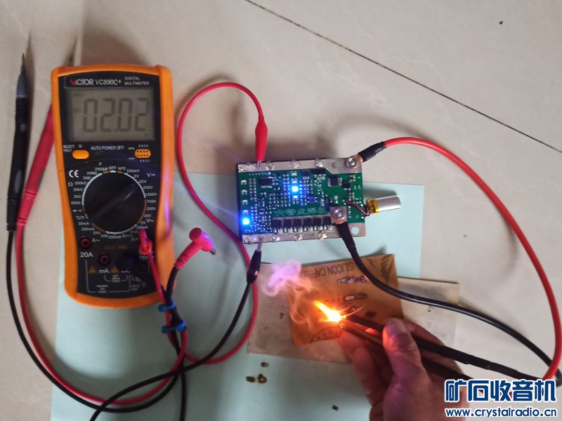

看图说话,焊笔直接接电池两端,0.1厚3毫米宽的镍片,刚开始焊的几下,还是有点猛劲,一上来就能烧断,于是用两片0.1厚3毫米宽的镍片叠起来,没有一点反应,镍片上只有压痕,一点烧的痕迹都没有,万用表接电池两端监测电池电压,电池电压在焊接瞬间降到1V多,一松手,电压又恢复到4V多,这四个六年电龄的电池,要么被我焊坏了,要么被我烫坏了,反正已没劲了
接电池
接电池
 楼主| 发表于 2021-12-13 10:50:43 | 显示全部楼层

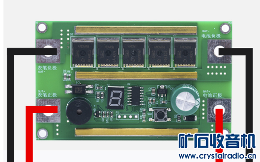

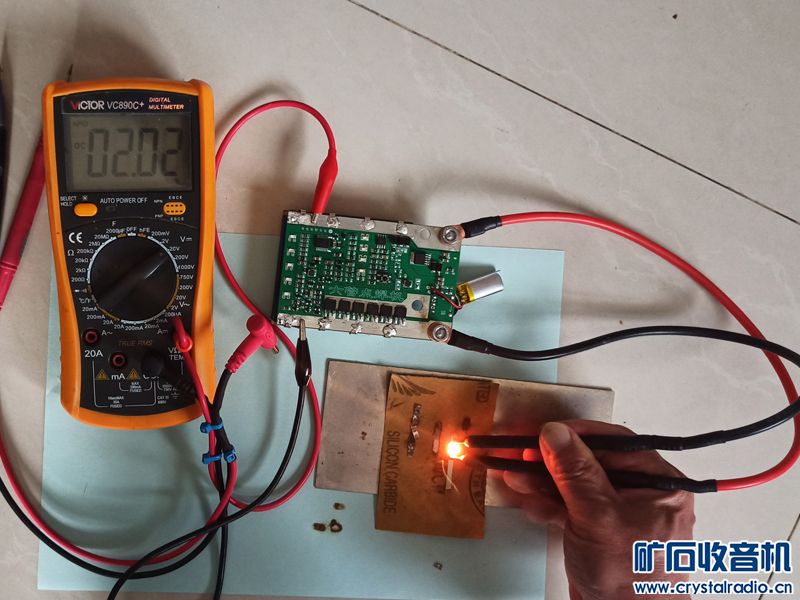

看图说话,焊笔接焊接位了,按下点焊按键,0.1厚3毫米宽的镍片烧断,与直接接电池焊接效果是一样的,多焊了几次,直到把电池的劲用完了,镍片都 烧不断了,摸了一下MOS管,刚刚感觉有点温度,反而是有一节电池,都焊热了,
接焊机
接焊机
 楼主| 发表于 2021-12-13 11:06:04 | 显示全部楼层
这是空载状态,电池电压4V多,就是没劲,一焊就掉下来了,图片上显示是2V多一点,其实能看到只有1V多一点,1.0几V的样子,这四个电池报废了,被我玩坏了,估计只能用来做一个钓鱼灯了,夜钓用灯,我现在的感觉就是,如果想用18650锂电池做焊接电源,1:电池必需要用好的,2:最好是8节以上并联,3:最好要有不要钱就能用的电池资源,第三点最难做到,沉思半晌,决定用法拉电容,焊接电源都掉到2V以下了,MOS还是正常开通,而且一点也没温度,这一点 做的好,这两天等待法拉电容到货的日子里,我也好好研究一下这板子的电路图和软件部分,这两天都在搞硬 件,信息量有点大,软件部分都还没好好打开来看,刚好这几天等电容到货,可以专心看图了

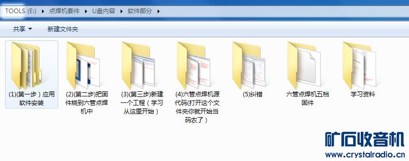

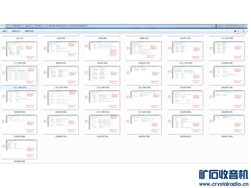

开始搞软件,这张图是附增的U盘的软件部分的内容
U盘软件部分
U盘软件部分
 楼主| 发表于 2021-12-14 10:15:19 | 显示全部楼层

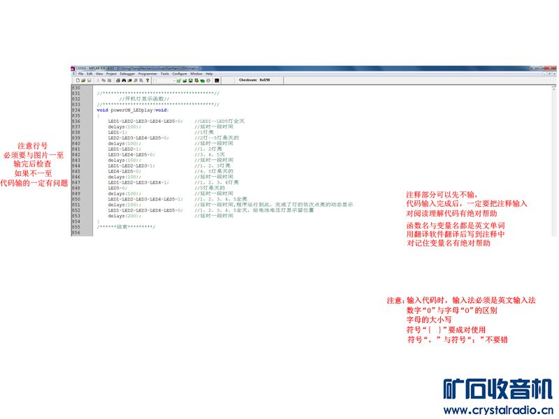

源代码全是图片的格式,不能复制粘贴,想要玩,必需老老实实自己把代码输进电脑,代码共856行,昨晚输了一百多行,今天接着输,敲代码有点累
图片格式的代码
图片格式的代码
 楼主| 发表于 2021-12-14 10:21:53 | 显示全部楼层
大部分看不懂,但这个开机灯显示和关机灯显示还是能看懂的,按图片上的要求,先不输注释部分,现在最难的是,下划线,大括号,分号,逗号的输入
这个我能看懂
这个我能看懂
发表于 2021-12-14 10:24:37 | 显示全部楼层
居然是开源的,不错不错。
有工程文件就方便啦,先看个大概,从main()函数看起,最好画个流程图。
然后一个一个模块(或函数)慢慢钻研吧,勤写注释。
能管理电池充放电,估计启用了ADC。焊接时间能精确调整,需要启动定时器。剩下的无非就是分支判断、循环之类的,关键字百度就行,备一本C语言入门、精通之类的书,更好。
祝您成功
