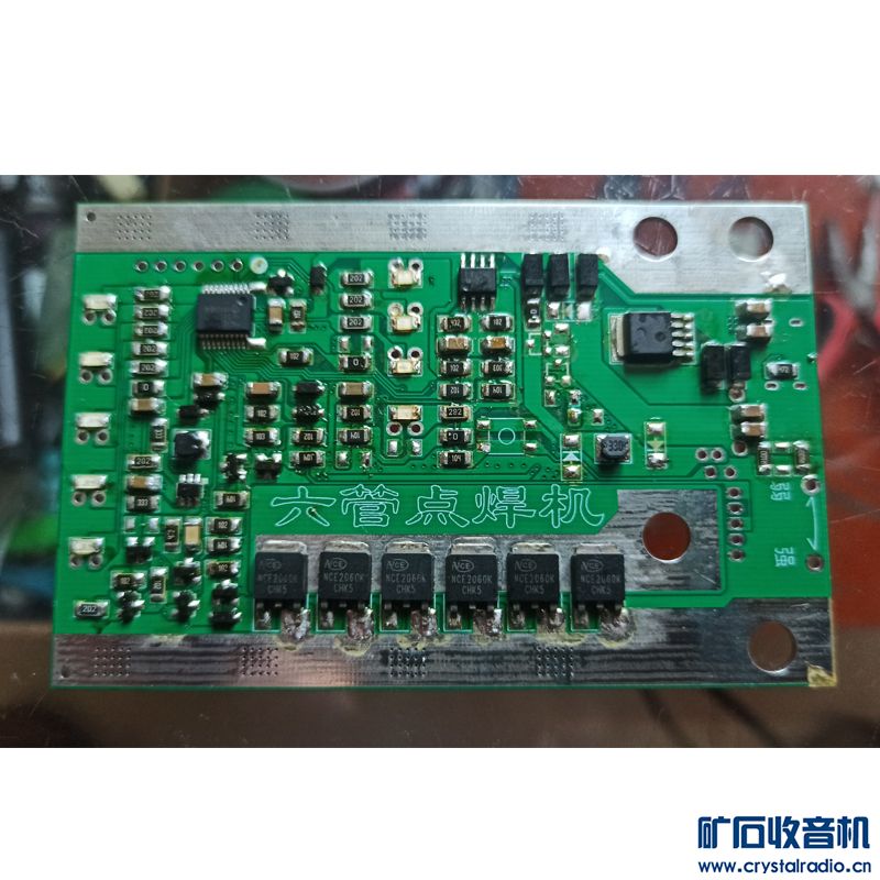

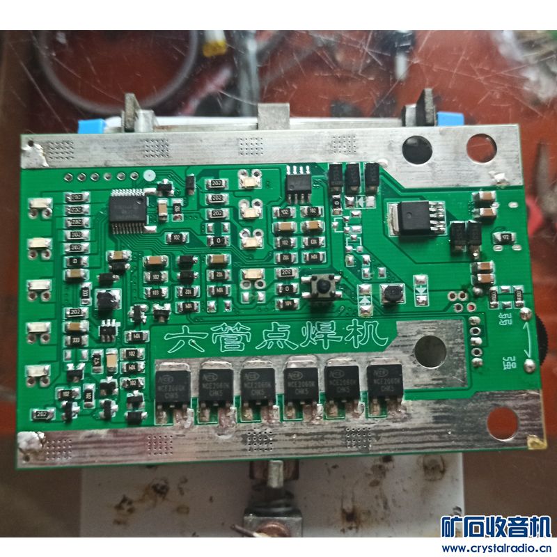

 楼主| 发表于 2021-12-9 13:57:27 | 显示全部楼层
这是焊好后,用烙铁把多余的锡吸掉后的样子
焊好
焊好

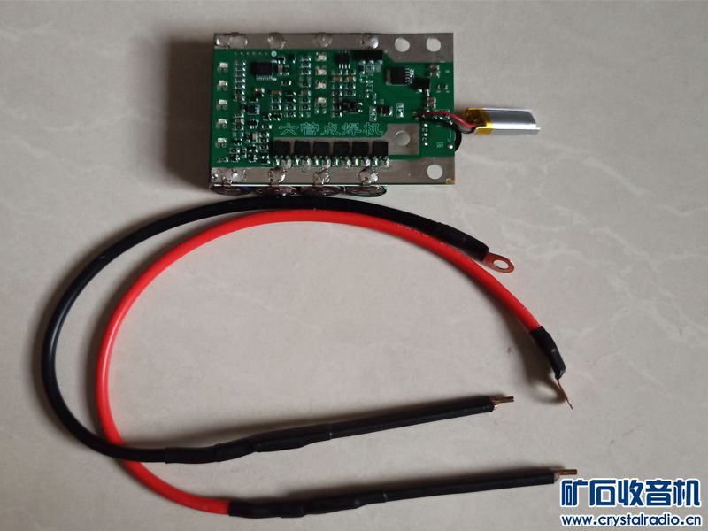

这是我的工具,鹿仙子焊台,和我DIY的一个调光插板
 楼主| 发表于 2021-12-9 16:45:44 | 显示全部楼层
焊好了,洗的干干净净的

昨天焊好板后,找了两块只有0.几V的小电池充电作为电源,按个人经验,这种电源类产品,第一次上电,一定要小心,不要还没开始玩就吃炸鸡,电池焊好后,按开关,没反应,对着电路图和贴片图反复检查,确认焊接无误,这才反应过来,焊上去的单片机是个空片,打天U盘资料,按图指示,把软件都装进电脑,按图指示,把固件烧进板子,再按开机键,一切正常了,左边五个灯是电量指示灯,中间的四个灯,最上面的是充电指示灯,下来一个是延时指示灯,再下来的两个是焊接指示灯,昨天板子没烧固件不开机时,我把这个板子翻来覆去的模了个透,板子上元件的位置与电路走向现在在我心里清清楚楚的
开机
开机

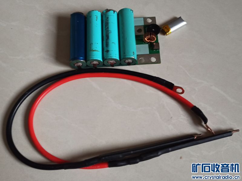

 楼主| 发表于 2021-12-11 17:26:33 | 显示全部楼层
15年入手的移动电源,就刚买回来时用过几次,然后就一直放着吃灰,拆了,电池拿出来,充当这个点焊机电源,像所有没有点焊机的人一样,看我是怎么处理电池的。0.1厚0.3宽的镍片双层焊在电池上的,焊接过程就不发了,连自已都看的难受,电池也焊的烫烫的,终于焊好,一节电池只有0点几伏电压,另三节好点,还有2点多伏的电压,上板,按开机键,电量指示灯最后一个灯闪啊闪啊,闪几十下就自动关机,看来这板子监视的是焊接电源的电压。焊笔做好,过程也不发了。系统用的这个小电池,我要想办法处理一下
焊好电池
焊好电池

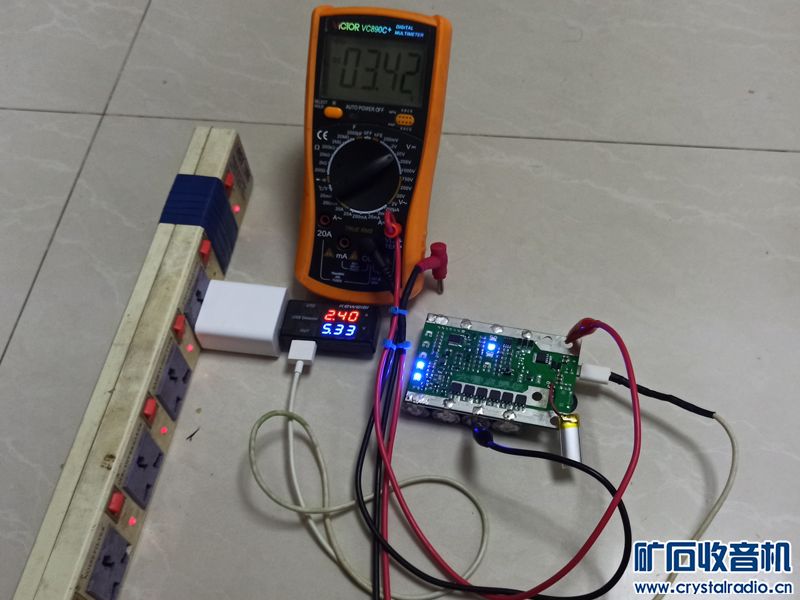

 楼主| 发表于 2021-12-11 17:43:48 | 显示全部楼层
我的小米手机5V3A充电器,手机充电线,这电池充电电压上升很快,有点不好的感觉,充电指示灯一闪一闪的,表示正在充电
充电1看指示灯
充电1看指示灯
