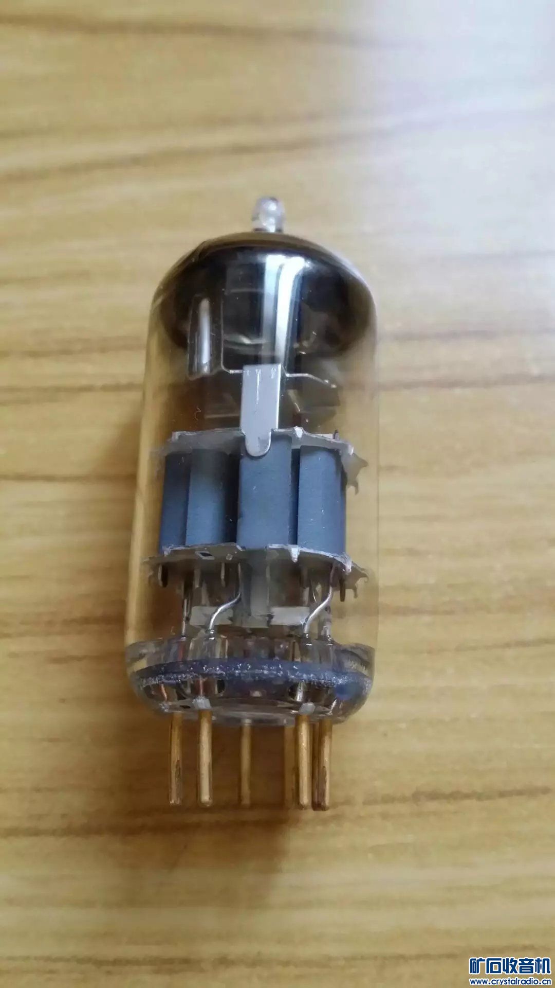

请帮我看看这个管子是12AX7吗?谢谢了。

12AX7 与 12AU7 雌雄莫辨,静等高手解说。

xiaodeng 发表于 2021-12-6 15:47
先测一下4,5,9这三个脚是不是通的
谢谢您,刚才测试一下,4 5 9都不通,5 6通,会是6N4吗?

发表于 2021-12-6 16:07:24 | 显示全部楼层
恭喜恭喜,发现了新的管种,看样子是金脚E88cC或ECC88s,4/5相通,顺时针数。请再测一下吧。

发表于 2021-12-6 16:10:56 | 显示全部楼层
6dj8\ecc88
发表于 2021-12-6 16:11:49 | 显示全部楼层
不是 6DJ8 的可能性高。
 楼主| 发表于 2021-12-6 16:16:34 | 显示全部楼层
顺时针4  5脚通,谢谢您。
 楼主| 发表于 2021-12-6 16:18:32 | 显示全部楼层
感谢各位老师,看来应该是ECC88了,谢谢了
发表于 2021-12-6 16:24:57 | 显示全部楼层
这种结构很可能是ECC88,但要注意有PCC88的品种。貌似PCC88没有金脚管吧。
发表于 2021-12-6 16:31:22 | 显示全部楼层
不是6N4。6N4的4,5,9脚都相通。

6N11有明显的白包裹屏,做工是最好的,与楼主的不同。
