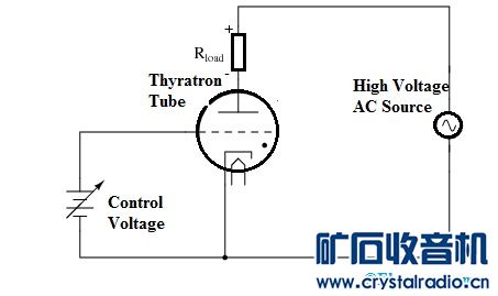

悟性太差,看几遍,没懂。
老师能给个接线示意图么?

发表于 2021-12-3 19:21:50 来自手机 | 显示全部楼层
heroicjzu 发表于 2021-12-3 09:59
悟性太差,看几遍,没懂。
老师能给个接线示意图么?
见图即知。
 楼主| 发表于 2021-12-3 20:47:02 | 显示全部楼层
太清晰明了啦,感谢老师
