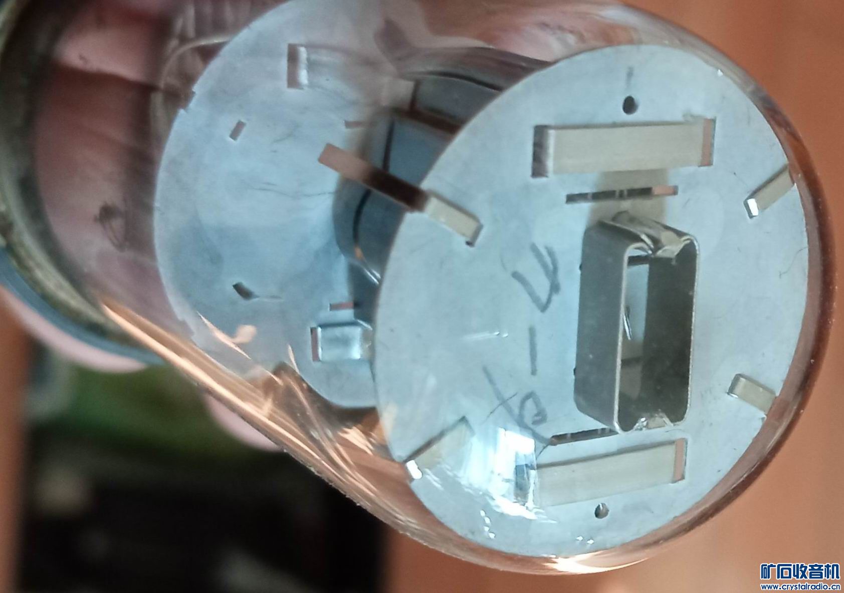

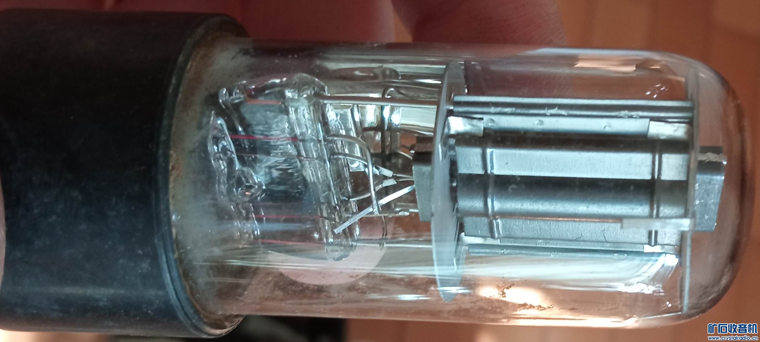

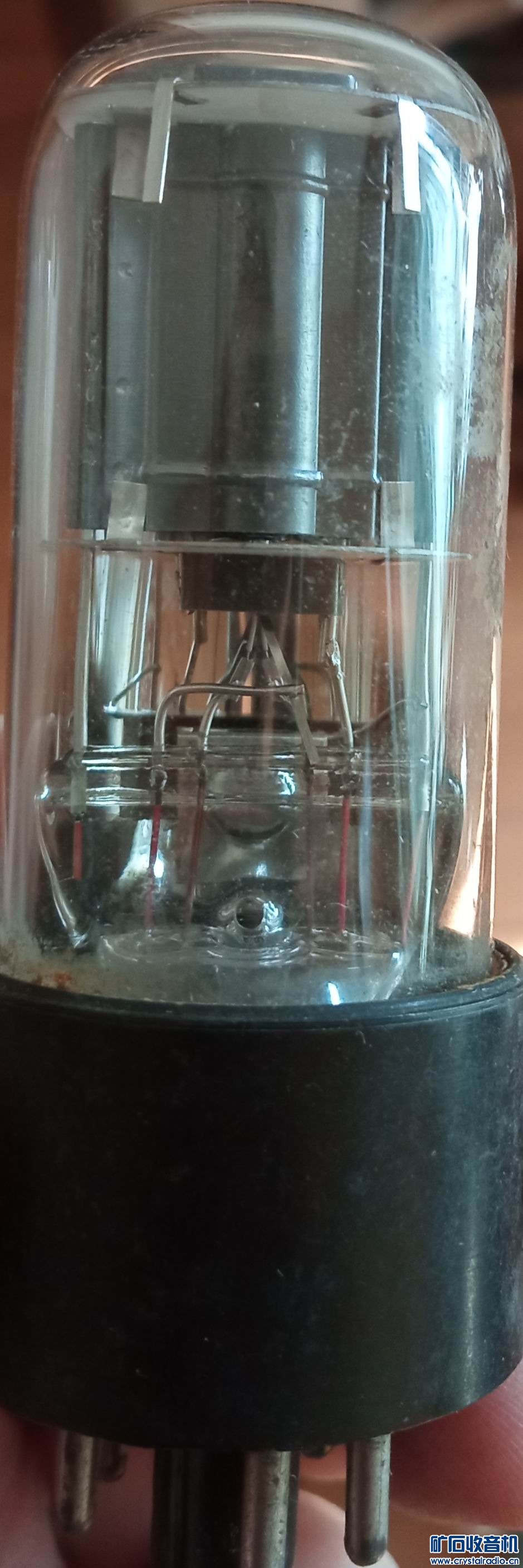

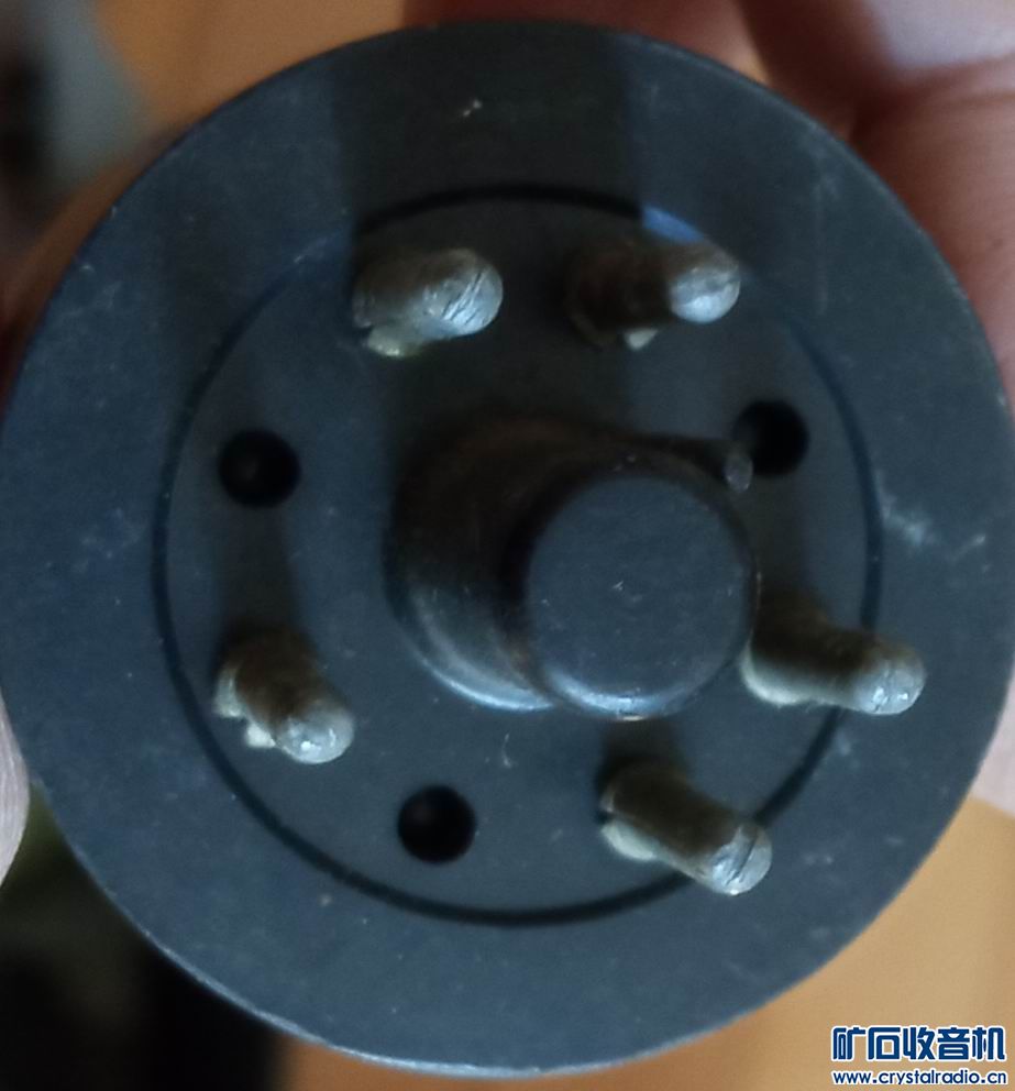

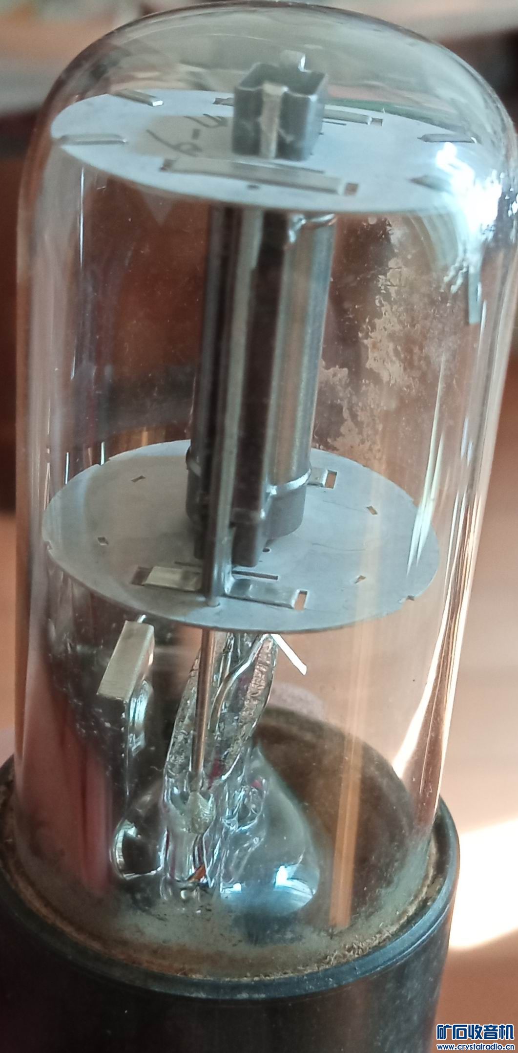

灰堆里扒出个管子,大八脚,实际5个脚。不认识,请帮忙看看。
发表于 2021-12-2 12:57:26 | 显示全部楼层 |阅读模式
对照曙光手册看了半天,没发现同型号管子。
除掉灯丝,就3个脚,看结构好似一个三极管。
给大家添麻烦了,知道的同学能否告知一下答案,谢谢。
发表于 2021-12-2 13:27:36 | 显示全部楼层
可能是闸流管,没有用了,请核实。
发表于 2021-12-2 13:35:57 | 显示全部楼层
很多大八脚的电子管没有八个脚,典型的6P6P 。
发表于 2021-12-2 13:36:04 | 显示全部楼层
有点像三极管,好像还没有漏气。
 楼主| 发表于 2021-12-2 13:39:03 | 显示全部楼层
kg86222979 发表于 2021-12-2 13:27
可能是闸流管,没有用了,请核实。
比对了,有点像,又不是太像
 楼主| 发表于 2021-12-2 14:25:46 | 显示全部楼层
以前困难,能省点金属也好
 楼主| 发表于 2021-12-2 14:26:31 | 显示全部楼层
qiuwei8375 发表于 2021-12-2 13:36
有点像三极管,好像还没有漏气。
没漏气。确实看着像3极管。
发表于 2021-12-2 14:40:30 | 显示全部楼层
五个脚的旁热三极管很多,如6J5GT(6C2C)、6AC5-GT、6AE5-GT、6C5-GT等。
 楼主| 发表于 2021-12-2 14:57:30 | 显示全部楼层
报告版主,这几个刚才比对了,不太像
 楼主| 发表于 2021-12-2 15:20:13 | 显示全部楼层
看管顶手书字迹,是中国书法,100%国产管。
发表于 2021-12-2 16:05:49 | 显示全部楼层
二楼坛友说的对,就是个闸流管。常用在老式的电子管示波器上。
 楼主| 发表于 2021-12-2 16:09:54 | 显示全部楼层
高人。要能分辨具体型号就更好了

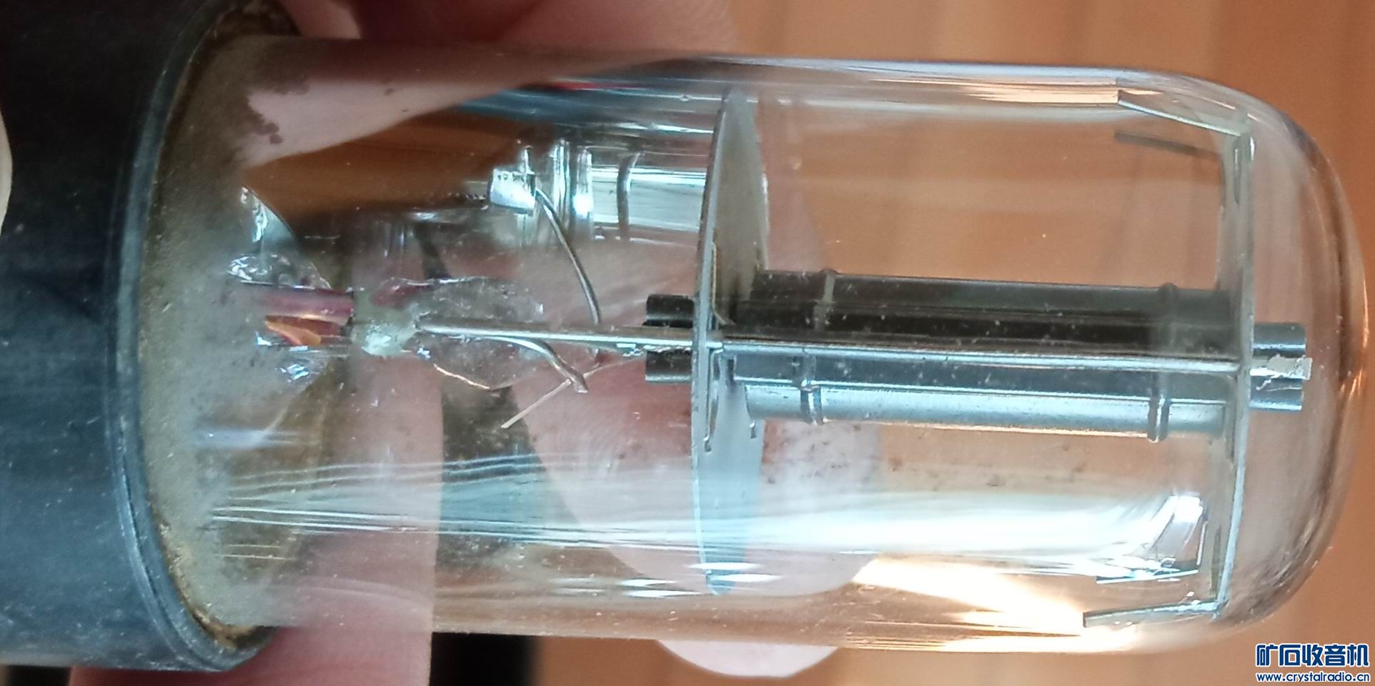

发表于 2021-12-2 16:15:24 | 显示全部楼层
你看看外面屏极里面的不是两柱支持的栅网,好像一个矩形屏,看来闸流管的面大。
 楼主| 发表于 2021-12-2 16:20:40 | 显示全部楼层
我笨。看不进去,无法目视到栅网。
发表于 2021-12-2 16:51:33 来自手机 | 显示全部楼层
閘流管除少數外多是冷陰极沒燈絲。你這管极像早期6J5GT,這就只有2,3,5,7,8有腳,但舊管多有1腳以求能緊插。
其實分別二者最好看有沒有除气劑,三极管必有,而充气管多沒有,而有的多是冷陰管(即隋气閘流管)。
