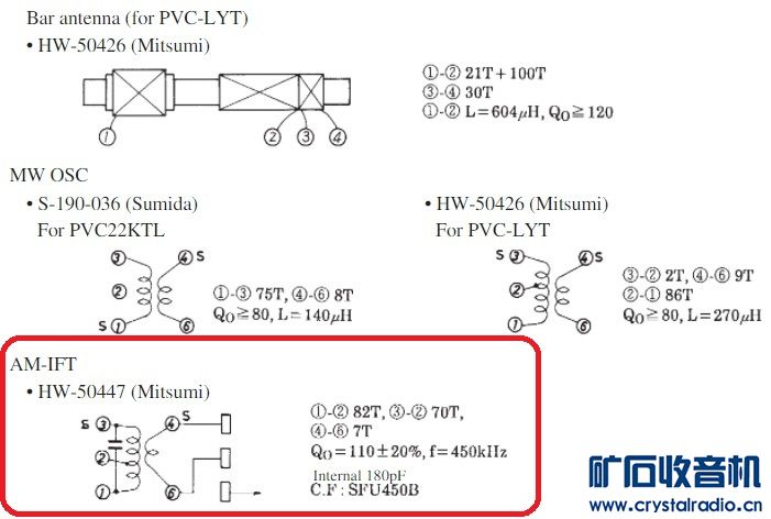

终于绕好了一个本振

另外,震荡中周要求比较苛刻,为什么这么说呢?如果平整绕和乱绕它的Q值差别是很大的,直接影响本机的灵敏度和选择性。而且初级和次级在绕的时候是有说法的。当然了随便绕虽然也能使用,但是差距太大了,有的时候不起振,即便起振有时也不完全覆盖频率。

是不是应该整齐着绕啊,平绕到一头再平绕到另一头?

是的,必须这样做。你这次做的921 L1600如果灵敏度不算好和你做的本振线圈有着直接关系。

LA1600的本机振荡线圈是不用考虑抽头多少的,因为它不需要抽头,初级和次级也不必考虑相位,是最简单的振荡线圈,圈数对了就可正常工作

你这个资料好用啊,我绕的多了点

la1600可以用别的双联吗可以用443BF吗,做好垫整的话

对不起刚看到。可以用啊,但振荡线圈和磁棒线圈要适配443BF。

那后面那个中周用什么样的

LA1600芯片,223P双联,本振初级90匝,次级9匝

简单的说,通用的TTF-1-1,TTF-1-2,TTF-2-1,TTF-2-2或套件里的中周等都可代用。
发表于 2021-12-9 09:28:52 | 显示全部楼层
你是按465kH绕的吧,你的机子中频是455
