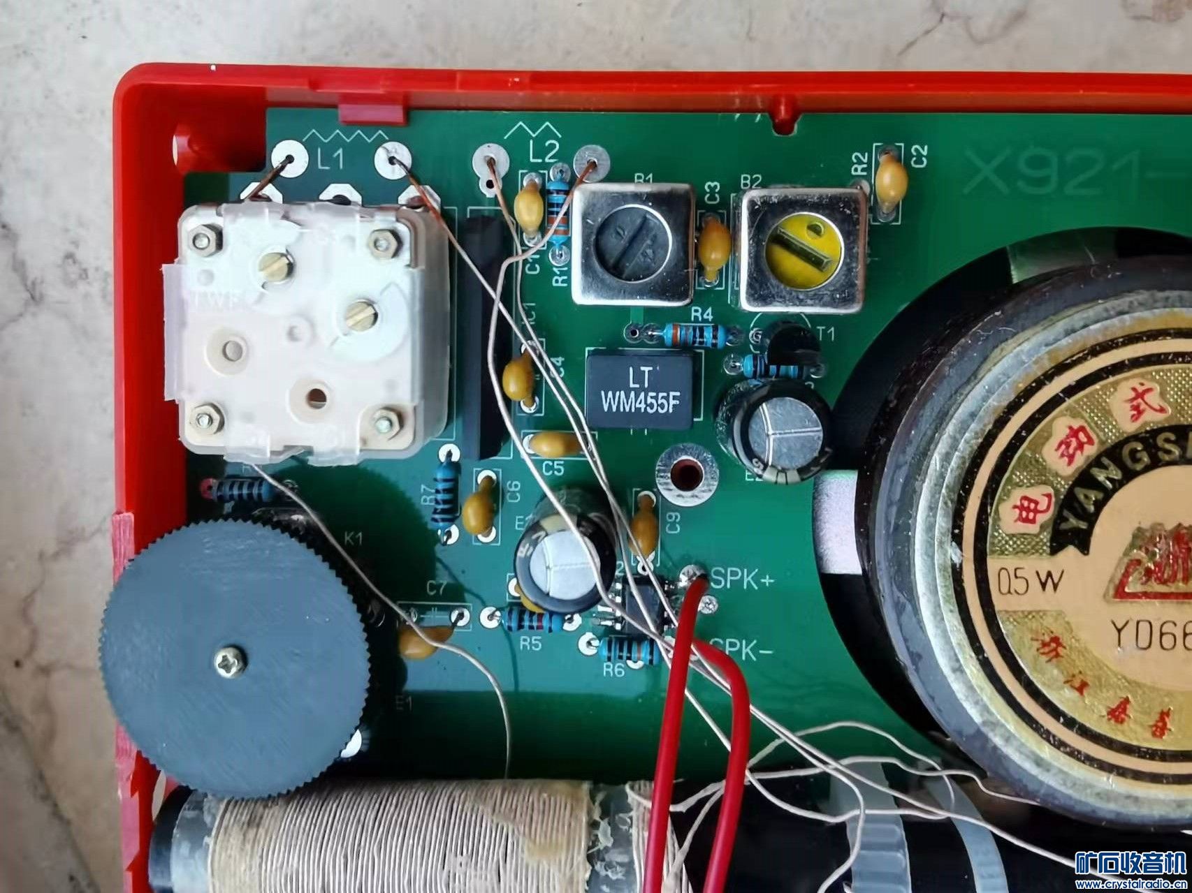

用老本振绕了一个本振,初级60+48,次级10,折腾老半天,终于收音机响了,但是540的电台,本振拧到顶了,请问是不是初级绕多了。手机上上传不了图片

 楼主| 发表于 2021-12-2 09:01:07 来自手机 | 显示全部楼层
haxi 发表于 2021-12-2 08:54
不行中频调到470
这样可以吗

线圈绕多了,拆掉一点或重绕.可以参考晶体管收音机手册上的产品机振荡线圈的绕线圈数,对应的可变电容容量就可以一定成功.(我是这样做的).

初级饶多了吗是,我发现老的本振磁芯大
发表于 2021-12-2 09:17:03 | 显示全部楼层
是的,请问你是用多大的可变电容?振荡线圈的直径?和用多大的磁芯饶的?
发表于 2021-12-2 09:23:47 | 显示全部楼层
最好买一个电容电感表,测一下比较好。

是用223p的,振荡线圈是10×10的

我发现,虽然初级大了一点,也在范围之内,收听530的台,也能覆盖,也不需要把磁帽拧到顶

可调节一下震荡连的微调电容试试,看图片该微调电容似乎不在最小容量位置
