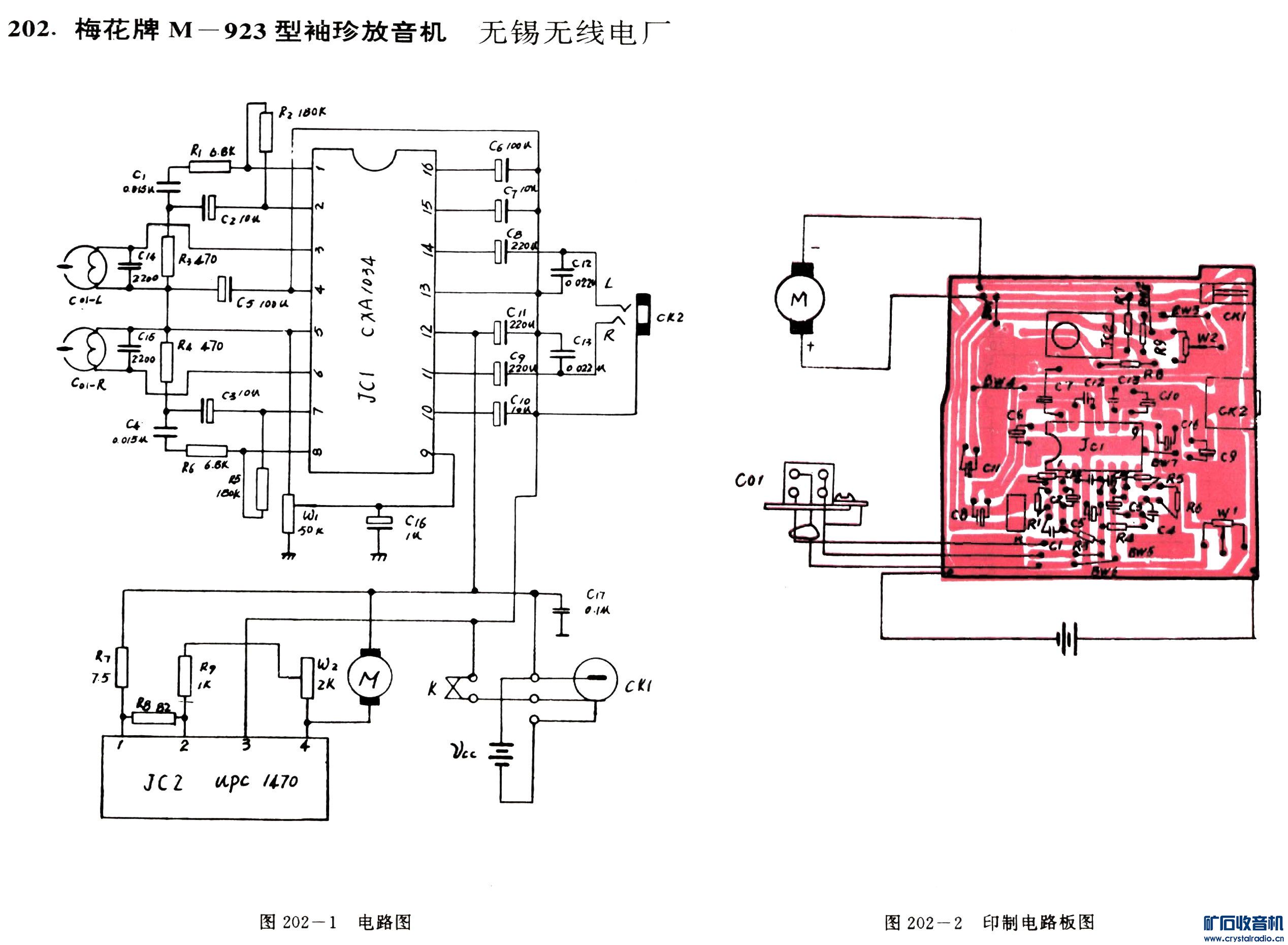

比单片收音机还简单,居然还是立体声的。比老衲预想的简单的多。
估计,用几分钱一只的驻极体话筒,代替磁头,就能当扩音机了。

不错,图文并茂!

早期随身听线路 还没有进口货主流的低音增强电路  早期的不算是太理想 音质和磁带有直接关系
后期美国摩托罗拉搞出个中高档随身听专用单片集成块 包含电控机芯控制
不过摩托罗拉当时的集成块开发确实厉害 从大规模电视机专用集成块  集成块+24个件就可以通吃14-19英寸黑白电视机的电路  到高档电饭煲的定时控制  微波炉控制系统等

这片子简洁,普及型随身听常用,但比较脆弱,无端的就坏了,而且噪声比较大。

单放机肯定要比收音机简单的,少了高频、中放、检波等电路,只有低放

看着比收音机电路都简单

确实需要隔直电容
