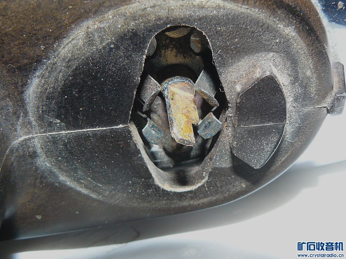

手头只有一只老式电熨斗,大概是五,六十年代的产品,老货。可以加热,但是大概温控器被烧死,只加热不能调温。
分析结构,应该先拆下底板,里面可以连接手柄,但是底板是平的,没有任何螺丝。
请教底板拆卸方法,以便修理温控器。

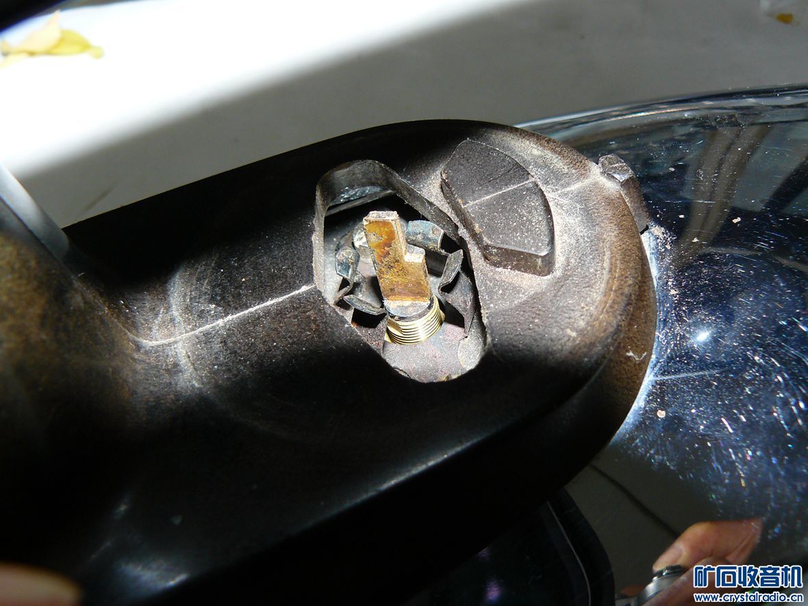

 楼主| 发表于 2021-12-2 22:04:10 | 显示全部楼层
scx 发表于 2021-12-2 10:09
能够跳开说明双金属片管用,可能是起始温度整定的过低,调高一点试试吧。
谢谢关注!
又鼓弄半天,拆开,裸机,查看温控装置,居然正常,高低温都可控。真奇了怪了。困惑不解。
装配上盖时,螺丝居然撸扣,拧不紧,发现螺丝是上家后配的,口径小一点。于是自己重新找了正确口径的,有一个尺寸稍微长,也可以。此前就用了它。
忽然想到,莫非长螺丝与温控装置发生干涉。查看结构,螺丝下面是发热管导线的套管,它随着温控过程而摆动,如果受阻,温控装置摆动回不到上限位置,而上限是温度升高位置。
长螺丝正好可以卡到套管,使温控装置摆动抬升不到位,停止在下位,即低温位置,使熨斗升温不够。
一根长螺丝的干涉,造成温控异常。
换了短螺丝,装配好,温控正常。
旧货往往有问题,尤其被人修过。
该熨斗PEG品牌,德国货,制作精良,发热电阻丝居然不是云母与扁丝,是加热管式,肯定寿命长。指示灯居然是2.5伏小灯泡,原来是主电路小电阻降压,并联取得。
发表于 2021-11-28 21:43:21 | 显示全部楼层
把调温的拨盘拔出来,那下面应该有螺丝。
 楼主| 发表于 2021-11-28 21:56:36 | 显示全部楼层
LinXK 发表于 2021-11-28 21:43
把调温的拨盘拔出来,那下面应该有螺丝。
拨盘翘不动,与下面连接有弹性,估计是与下面的钢片向上螺丝连接拨盘,在上面是不可以拔出的。
翘了一阵,不见升高,没有效果。

 楼主| 发表于 2021-11-29 11:33:08 | 显示全部楼层
把调温的拨盘拔出来,那下面应该有螺丝。
拨盘很紧,拔不出,锈住了。
但是撬开一道缝,看里面,应该是插片硬插在里面的,没有其它结构。
用螺丝刀插到里面慢慢翘,终于活动了,翘出来了,里面有螺丝,拆卸成功!
谢谢!
