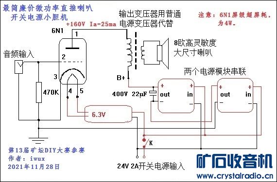

 楼主| 发表于 2021-11-30 18:13:52 来自手机 | 显示全部楼层
shiuyipyuen 发表于 2021-11-30 04:39
应该把另半边管用上,宁可加负栅,这样才合理
你说得对。对于很多管子,不管是放大管还是功率管,确实一般都要给栅极加负偏压,如6P1, 6P6P。它们的栅极阳极曲线图向右下伸展,主要以0伏向负间隔。我看6N1的曲线,却是0伏向左上和右下伸展,有正也有负。既然有这样的曲线,我想那么工作点直接放到0伏线上也应该可以,不用加偏负压,还省去一个负偏压电阻。具体是否合理,还请这方面的大佬来分析指正。
发表于 2021-12-1 03:37:37 | 显示全部楼层
iwux 发表于 2021-11-30 18:13
你说得对。对于很多管子,不管是放大管还是功率管,确实一般都要给栅极加负偏压,如6P1, 6P6P。它们的栅 ...
这个问题不是重点,你测到那里优秀/声音好就好,
我的想法是6n1一边管子空着,是否可并管试听一下有无意外惊喜

你这个建议很好。当时在制作过程中,也实验过并左右两管,但是没达到预想的效果。对比分析后得出原因,当时使用12V3A做总电源输入,那两个日本dc-dc升压模块却始终输出不了更多的功率。我详细测了,并管获得的输出功率其实与单管输出的差不多,阳压100v,电流13mA。故而后来搞了24V3A电源输入,这下才显著提高了dc模块的输出功率,也才提高了单管阳压到160V,电流25mA。只不过超出了阳极功耗。至于24V输入情况下,两并管后能否更大的输出功率与音响效果,后面我再抽时间试一试。

 楼主| 发表于 2021-12-9 20:02:49 | 显示全部楼层
shiuyipyuen 发表于 2021-12-3 09:11
〝只不过超出了阳极功耗〞
对了对了,就是见您超功耗使用,才提出试并管,然后调准每管功耗,这台机就十 ...
前几天您的建议把6N1内部并管,看看效果?我也期待有没有好的惊喜。
但是实验结果是失望的。
具体情况如下:
6N1内部三级管并管,总电源24V3A开关电源输入。
1.未接音源时,升压后电源模块输出正级与负极之间电压为220V,阳极电流未测试。
2.接入音源未播放时(用的耳机输入孔插接的手机放乐曲),正负极之间120V,阳极电流未测试。
3.接入音源播放时,正负极电压为98V,阳极电流为68mA左右。
可计算出播放时电源模块输出功率约为6.66W,
每个电源模块输出功率达到3.33W,这超出了我之前对它的估计(之前以为<3W)。
但是在这种并管情况下,即使不播放音乐时,喇叭中也出现了明显的底噪和
一点点高频啸叫声,加大电容滤波也没法消除。
再变回为单管形式,测试情况如下:
1.接入音源未播放时,166V,阳极电流没测试。喇叭几乎没有底噪,非常安静。
2.接入音源播放时,  160V,阳极电流25mA, 电源输出功率4W。
这里有一点误差就是,没有直接测阳极和地之间电压,测的是电源模块正级和地的电压。
电源模块正极经过输出牛后接阳极,有2-3V的压降,不多。
这种情况,表明电压压降很小,只有几伏,工作点选取应该合适。
而上一种情况,电压压降变化极大,工作点就很不稳定。
为什么会出现并管的这种现象?我大概觉得,并管后6N1总体内阻减小,
它的特性曲线自然也就变化了。这时选取0V栅压时对应曲线上的工作点
就应该是不合适的,就造成接入音源和播放时,电压压降一直向下。
不知我的分析对不?还请熟悉电子管特性的大佬帮忙分析下。
发表于 2021-12-10 13:36:04 | 显示全部楼层
但是实验结果是失望的。
您没有把单管工作状态回复到不超标的标准工作状态而强行并管那不是雪上加霜吗?这样电源也负担不了.
结果你这一波DIY失败得一塌糊涂.
为什么你死活不放弃零栅压?正半波有栅流会砍坏输入讯号造成极大失真的,不值得硬粗着
脖子抱紧不放.中学科技那种只求焊响不管电路合理否霸王硬上弓追求哗众取宠赶销量的模式己成历史.
在洁净、时髦、明亮的小书房,放着一台声音好到难以名状的小胆机,才是当今的追求
先把单管加上阴极电阻旁路电解,调至标准工作状,再并管,电源保你不超标,机子也会滿分,而得到广大
矿友的投票支持

 楼主| 发表于 2021-12-13 23:35:45 来自手机 | 显示全部楼层
老先生说得好,上次我确实没理解到您的意图,图简便直接并管测试的。
周末按照您提示的操作步骤,加了阴极电阻和阴极电容,栅偏压在1.2V左右,再次做了并管,电压确实变化稳定多了,在120V左右,阳极电流25mA左右,电源总输出功率反而下降到3W,每管阳极功耗1.5W,自然是在合理范围内(<2.3W)。这样本好,可是有个问题无法解决,那就是只要一并管始终有明显的底噪和一点啸叫。不清楚原因出在哪,是开关升压模块带来的,还是并管内部带来的?
同时我还专门测试了0V栅压下双声道,同时每管做一声道输出,结论是电压110V左右,每管阳极电流近18mA,每管消耗电源功率2W,总的4W。每通道没有底噪和啸叫,很安静。虽说也出声,但功率比之前的单管4W小了很多,声音也小很多。
老先生说到0V栅压,在输入音频信号时正半周会有栅流而会造成极大失真。也许您经验丰富是对的。
但是我想了,这里有470k的栅漏电阻,哪怕有+5V的音频信号,在470k电阻下,栅流也是非常微小的,造成信号失真也应是微小的,也许在万分之一以下,不必太在意。
不过我没有仪表测试输入输出波形失真,也许说得不正确。
