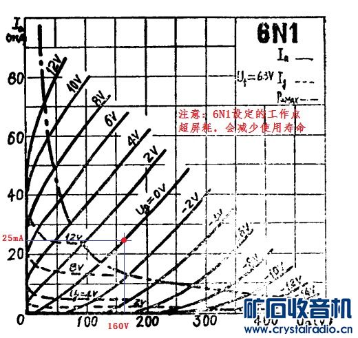

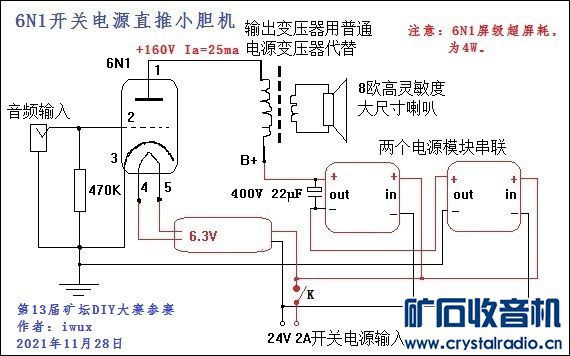

首先做一点说明,本胆机基本没有啥设计,无输出设计匹配,是很随意的电源牛做输出牛,喇叭选择高灵敏度大尺寸即可。选择的电子管是常见的6N1,屏级超功耗使用,考虑到廉价,没考虑寿命,根据初步实验,估计使用半年没问题。
最简:几乎是最简单的结构,为啥,因为只有不到10个元件。
廉价:看电路图就知道没值钱的元器件,故取名适合学生党。
微功率:输出功率估计0.7w左右,但完全够15平米房间正常聆听。

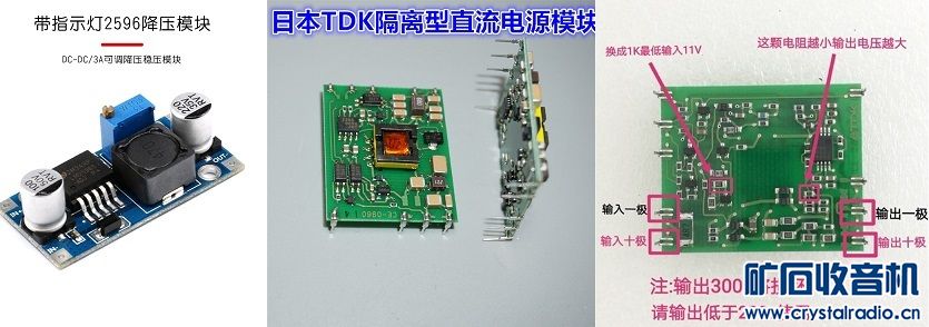

直推喇叭:直接接喇叭输出,这是一台小功率功放,不是前级。去掉输出牛后似乎可以做前级。
开关电源:总输入电源使用的是24V3A打印机电源。为了使24V变为灯丝的6.3V,使用了LM2596S DC-DC降压模块。为了升压到6N1的工作阳极电压,使用了两个日本DC-DC升压模块(这模块功率非常小,可能小于3W。36V输入96V输出,改造后可12V以上输入,未接负载时可输出120V以上)。接入电路后,需要这样的两个串联,24v输入,输出160v左右。
因为没找到两个相同的电源输出牛,所以只做了单声道。实际上可以做出双声道的。
这里因找到一个合适的小巧铝盒子,已经有了开关,电源输入口,音源输出口,所以直接改造做出来了。
6N1小胆机电路图

 楼主| 发表于 2021-11-29 19:41:37 | 显示全部楼层
小胆机6N1工作点图片,DC-DC降压模块,DC-DC升压模块

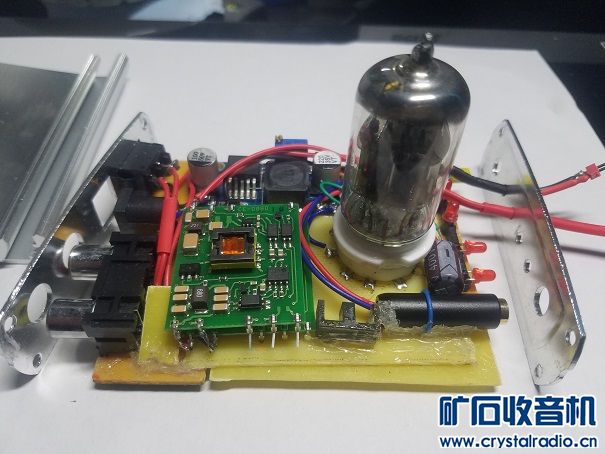

 楼主| 发表于 2021-11-29 19:53:41 | 显示全部楼层
小胆机拆开内部图片,及通电状态相关图片。
请忽略旁边那个小喇叭(这个喇叭灵敏度不高,尺寸也小,造成发声也小)。
家里有6寸的老式高灵敏度喇叭,6欧姆,放音感觉很不错。
图中两个DC-DC升压模块是叠在一起串联的。在高压输出端接上400V 22uF的
滤波电容,减少电压波动和模块发出的轻微滋滋声。
使用开关电源全直流供电,最大的优点是,输出喇叭几乎没有底噪,靠近喇叭也听不到。
由于小胆机输出功率很小,不到1W,故没有设置音量电位器。
CD机音源输入有较大音量,电脑或手机做音源输入,音量中等。

发表于 2021-11-30 04:39:14 | 显示全部楼层
应该把另半边管用上,宁可加负栅,这样才合理
