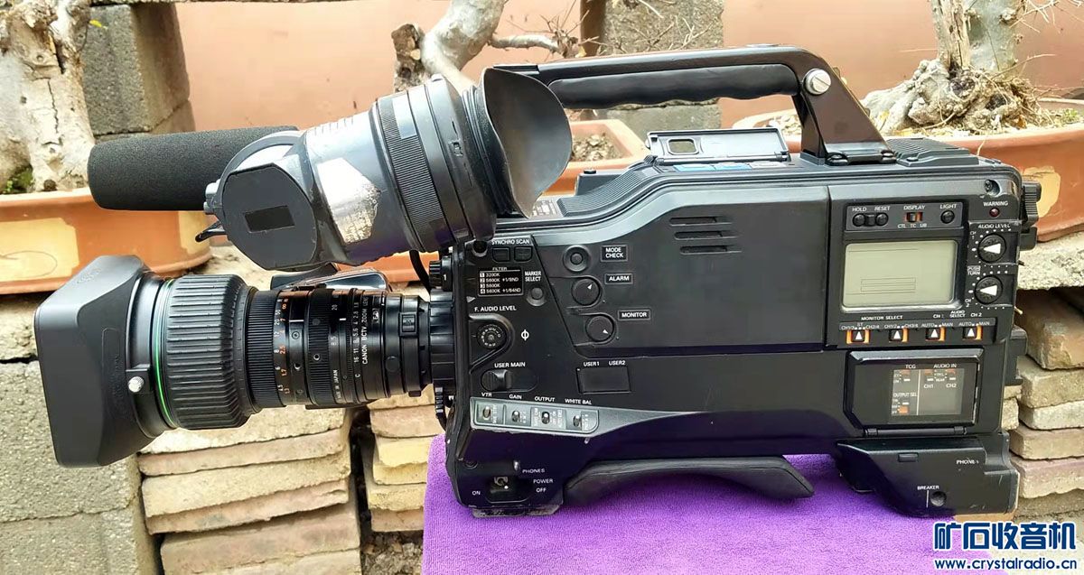

网上买了台松下AJ-D815MC一体机,DVCPRO50的机器,说是机器功能全好,只是放置多年了,没充电器没法试机了。看东西比较全,就拍下来了。卖家也很爽快,说是机器有问题,可以返还一些补贴。
收到货后,机器很脏,电池烧了,这电池的设计很有意思,国内后做的,直冲,变压器的插头居然是内负外正的,估计是原来找的另外的变压器,电极反的,烧掉了,保护板废了,电池也废掉了。这个简单,手头有东西,换上套新的,电量还更好。

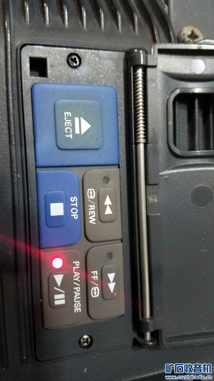

充好电,一试,图像等都没问题,就是磁带放进去不跑,提示servo故障,走带错误。

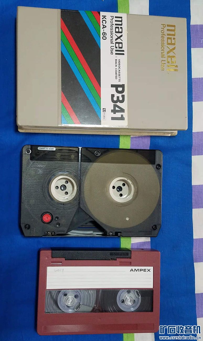

这机器当年也花了不少外汇了,磁带是四分之三的宽带子,跑的速度飞快,大部分带子是二三十分钟的,大的带子是60分钟的,我刚才称了称磁带,60分的重量接近2市斤了。这种机器的色彩还原度好,图像的层次过渡自然,录中央一套,再播放,没人能看出是翻录再播放的。玩过很多种专业的录像机,个人认为只有这种机器是最抗用的,基本没绞过带,也不挑带。可能和索尼当年做这种机器用料用心有关吧。

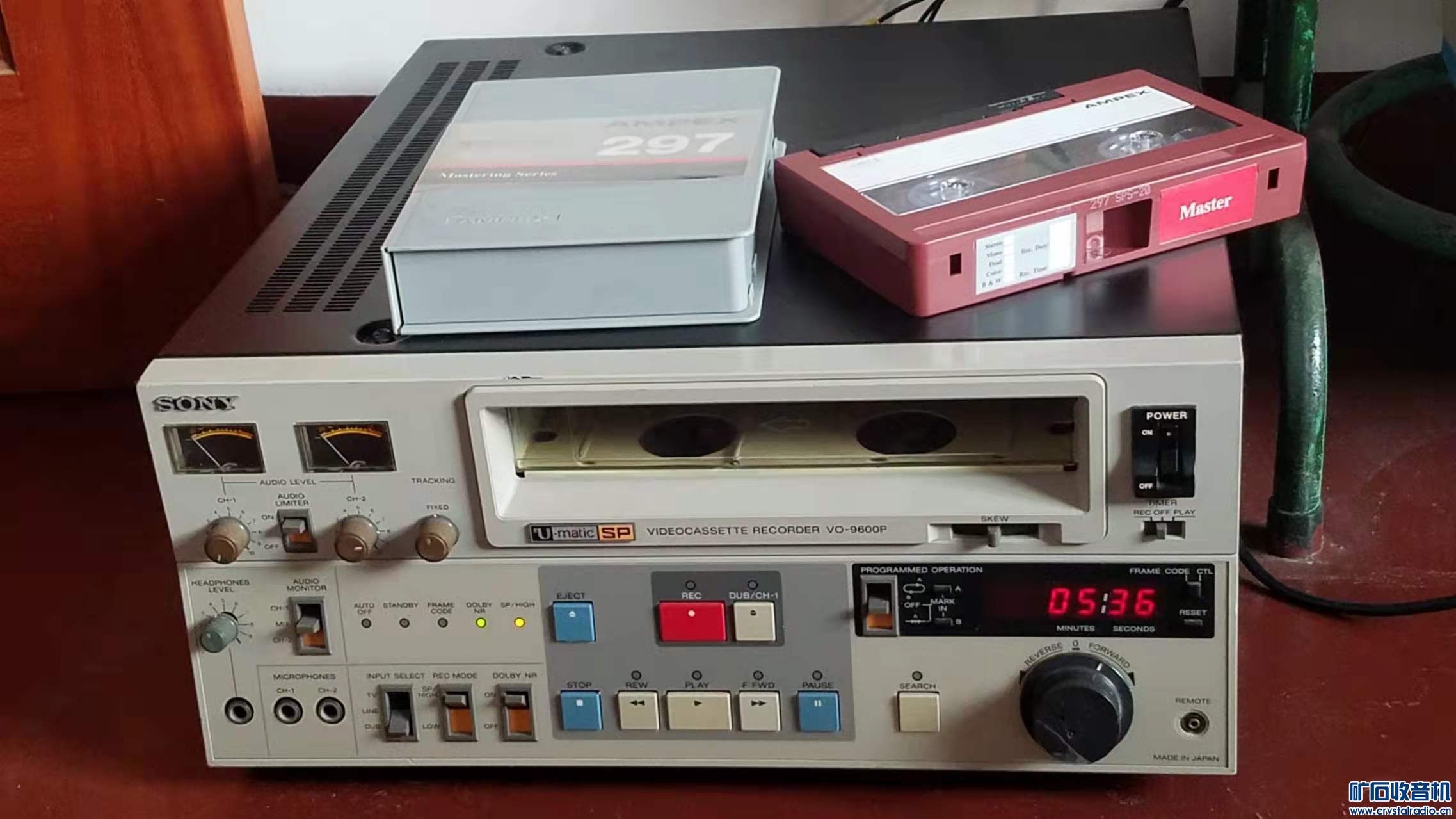

 楼主| 发表于 2021-11-28 17:23:19 | 显示全部楼层

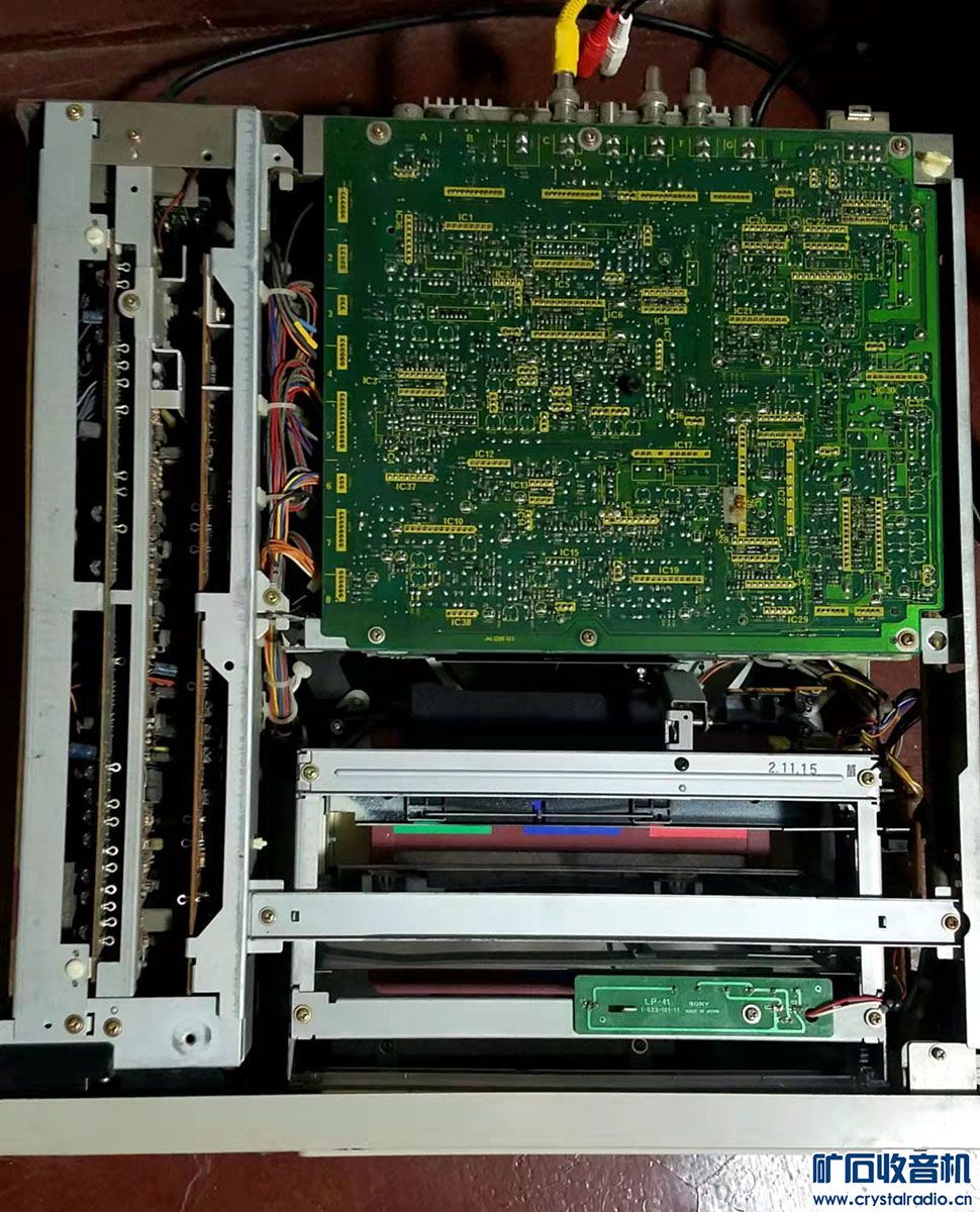

哈哈,先拆开U的编辑机看看
机器很重,四十斤左右吧,很多板子,集成电路多的眼花缭乱,那个年代已经开始用上双面板了。
掀开板子看磁鼓和机械部分,机械做工扎实,想绞带也不太容易;磁鼓很大,有旁边的磁带做参考。录像带包围了三分之二的磁鼓,看着都过瘾。

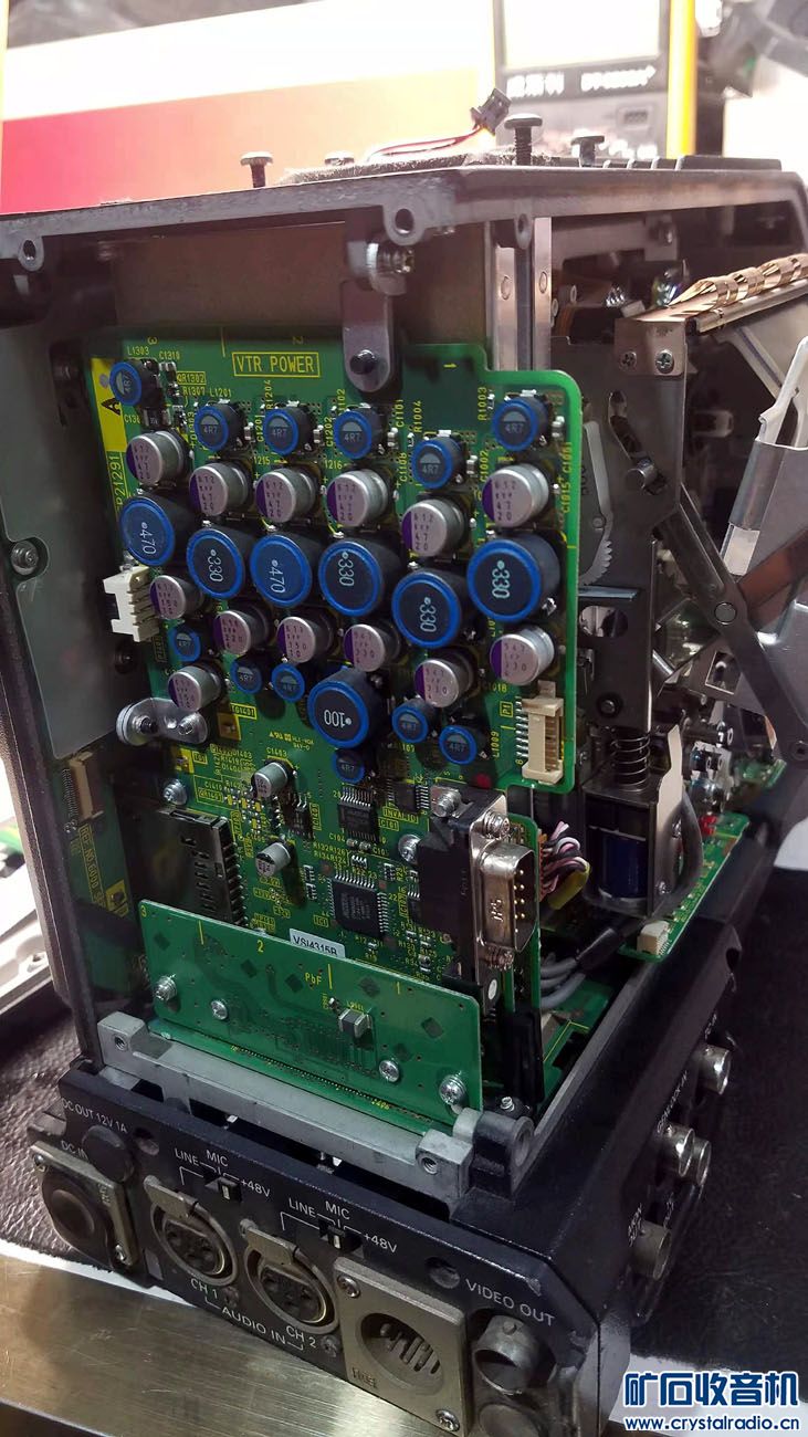

开始拆摄像机。

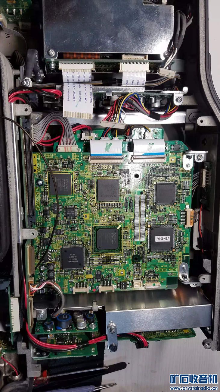

拆开侧面板,这款摄像机全铝结构,两块侧面板很简单直观就拆掉。这么功能复杂的面板,两条排线就搞定了。
另一侧和后面的部分。
这是最外侧的第一块板子,做工精细,都是双面板。看着设计和用功,不愧是几十万的机器。
(搞错了,这是第二块板子,第一块板子忘记拍照了。)
 楼主| 发表于 2021-11-28 18:22:14 | 显示全部楼层
第三块板
这是第四块板了,也算是机芯的背板

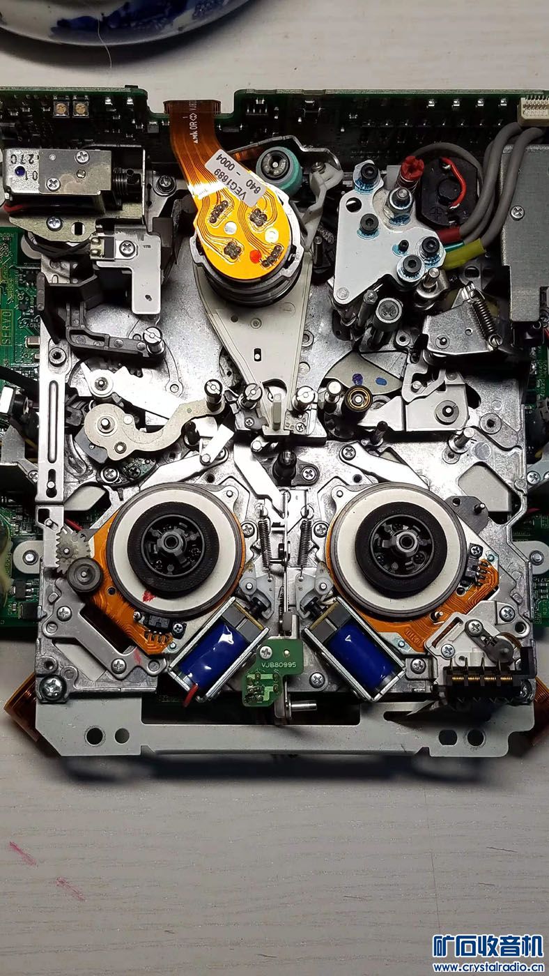

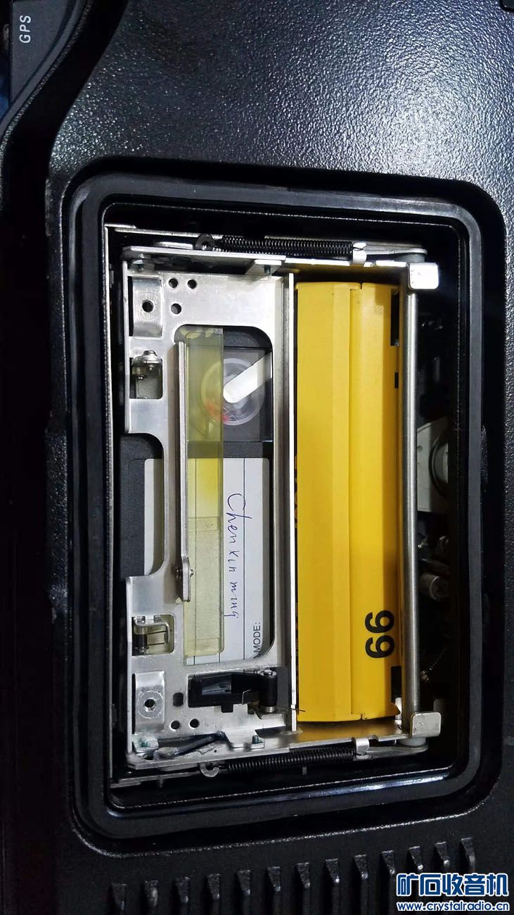

拆开另一侧铝盖板,可以看到机芯了
摄像机报错,卷带故障,看伺服机构取带子基本正常,基本就是进带部分的问题,或者是电机驱动坏了,或者是机械阻滞。
拆开机芯检查,属于卷带轮的问题,不复杂,电路没问题,是靠近此轮的检测器和轮摩擦,轮子转不动了,有一个角度靠的太近,加上轮子本身和刹车毛毡接触,油泥厚了,转到这个角度就卡住了。
拆下卷带轮,清洗干净,装上去基本就能流畅转动了。为防止以后出现同样的问题,把轮子卸开,重新调试一下偏心度。
装上去,估计基本就修复了。这样的高端机器,里面也比较新,出现两个故障的可能性比较小。
装好机器,加带,状态良好。

发表于 2021-11-28 19:43:40 | 显示全部楼层
这是台VO-9600,U型高带录放机不是编辑用机,编辑用机是VO9800放机和VO9850录机。
发表于 2021-11-28 20:31:59 | 显示全部楼层
就喜欢看摄录像机的机械部分,那加工精度让人看着就是养眼。
 楼主| 发表于 2021-11-28 20:36:13 | 显示全部楼层
老兄知识渊博
能否普及点录像机和编辑机的功能区别,我怎么看9600和9800的面板功能都差不多呢
