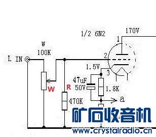

下图 推动级的输入阻抗为配合前级低阻抗输出,W 取100K   R 470K ,我有只220K 电位器,那么 R 电阻要用多大呢?电阻可用 1M  470K  300K 的。这个阻值取的大或小,对推动级的增益有影响吗?

电位器正常情况下,栅漏电阻R可有可无。
彗星 发表于 2021-11-27 18:25
电位器正常情况下,栅漏电阻R可有可无。
没这个电阻 有时自激。。。
R 电阻要用多大呢? 这个阻值取的大或小,对推动级的增益有影响吗?

这个电阻用1M的、470K的都可以,对推动级的增益不会有影响的。

慧星老师回答很好,电位器要正常,可以取消栅极电阻,因为此时电位器夲身就是栅极电阻,但电位器不良,就会有杂音。

不要搞太大,栅极电阻大了有可能会增大噪声。
这个电阻与电位器并联,形成前级的负载电阻,所以也不要太小,一般来说20K~100K正好。

请教 我的电位器220K  电阻R 用多大的比较好呢?

470k就好。

副领事 发表于 2021-11-28 08:54
这个位子的连接有些还会有一个0.5uf左右的耦合电容,那么有这个电容与没有这个电容是什么区别呢?
这个耦合电容起隔直作用,没有这个电容R只在电位器接触不良时起作用,加上这个隔直电容,栅极电阻R在传递栅负压的同时为栅极电荷泄漏通道,如果没有它将会发出卜卜的啸叫声。该电阻多数取标称值470K~560K。
