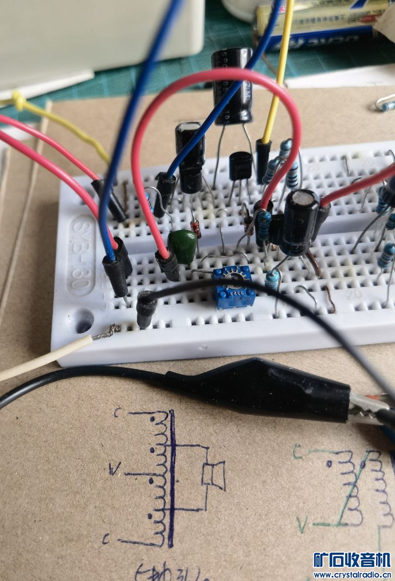

不是很明白,保留6800P不用1000P时的波形怎么样?
原电路不用1000P电容80mA时的波形。
补充内容 (2021-11-28 21:07):
绿色的电容就是6800p

我现在认为,这种用自举电路构成的集电极输出电路是有缺陷的,只能称为类共发射极电路,TBsoft网友在36楼的帖子中指出,带有自举的互补推挽OTL电路,输出电压摆幅(峰峰值)不是VCC-VBE*2,而是能近似达到VCC-VCES*2(此处有一定争议,也有看法认为自举主要只增大推挽管中一只管子的动态范围,相当于图中的下管8550,因此输出电压摆幅是VCC-VBE-VCES),括号内的内容与本人只损坏下管8550的现象相符,应该是耗散功率的原因。另外这个电路的功放直流偏置也很难解决温度引起的电压漂移,除非偏置二极管与功放管做在同一个芯片上。熊猫B623(电路图见32楼)所以采用复合管的形式,很可能是为了解决功放级实现真正的集电极输出(按增益计算并不需要复合管),本人之前修复过3台B623功放,采用的是同一批SS8550,功放电流达120ma、最大输出功率超过500mW,只发热不损坏,至今正常收听。上海知名品牌海燕、春雷、红灯未见过采用互补功放电路的产品,也可能是因为这个电路存在瑕疵。
个人观点,仅供参考。
 楼主| 发表于 2021-11-28 16:06:41 | 显示全部楼层
测试辛苦!
很想知道不用1000P,恢复6800P时的波形。
谢谢!

前面已经说过,80ma以内中点电压3V很稳定,超过100ma中点电压逐渐升至4V,维持半分钟中点电压就回不到3v了,判断管子已损坏,换管后恢复正常3v。
按你的方法发射极串了2个2.2欧电阻,最大电流不超过90ma,串1欧电阻电流仍能达到110ma,这样限制电流的方法我是知道的,应该能达到120ma不损坏。
