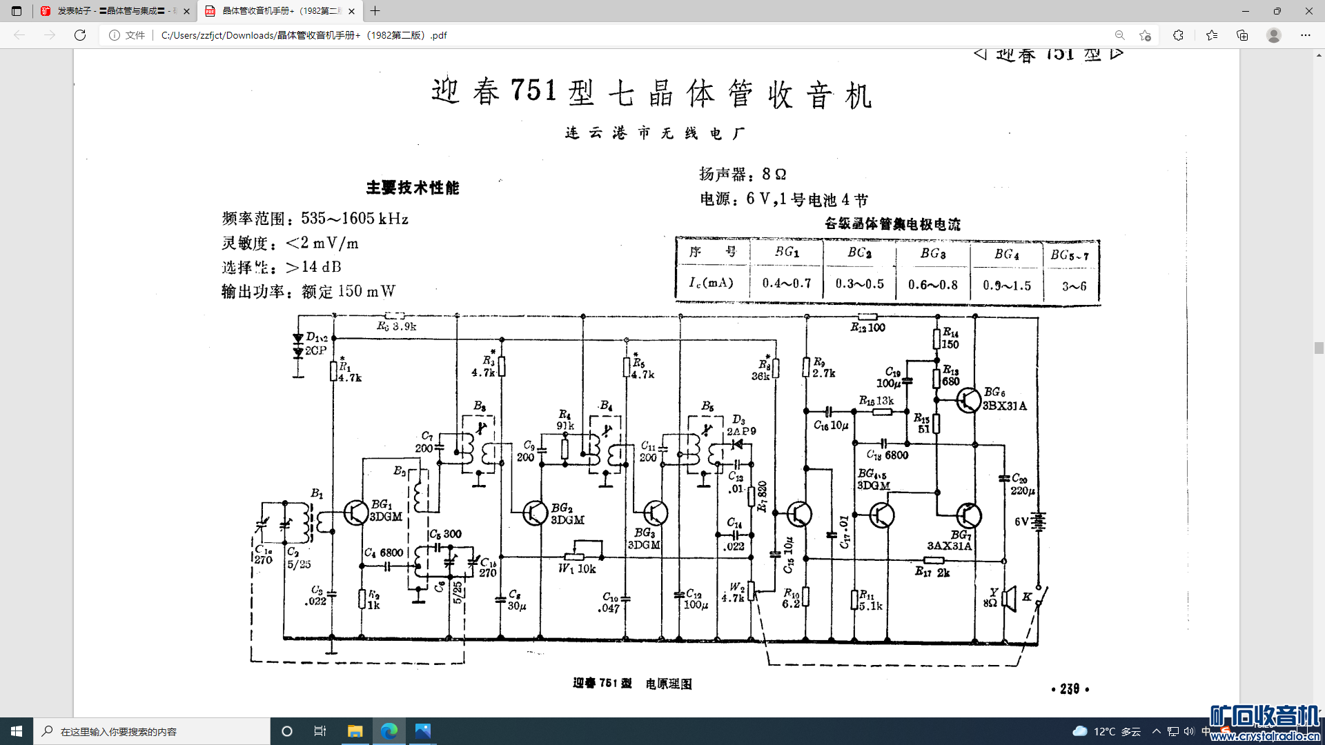

最近将附图所示电路的自装机锗管互补功放改成8050/8550硅管,将原功放偏置电阻R15改为2个2CP二极管,静态电流约5ma刚好合适(用2个4148静态电流太大),试听中连续损坏了几个8550,找不到原因。8050/8550标注为B331,应该是β值在300左右。
中低音量时音质极好,但集电极电流表针抖动,约80ma后声音发破,100ma时半分钟8550即损坏,损坏前中点电压上升至4v以上。奇怪的是8550损坏多个,8050没有损坏过。
首先想到的是低放自激,将环反馈电阻R17并4700P~0.01μ电容、BG4基射接数百P电容、减小环反馈电阻R17,均无效,各电解电容均完好。
请机友指点迷津,谢谢!

你记错了,不是手提式是小台式,二波段,5寸南京扬声器,不失真功率轻松超过400mW。B623是交直流两用型,B623-1是直流型。
功放静态电流大以致损坏功放管是该机通病,都是偏置双二极管正向压降增大的原因(做简易稳压的早期硅双二极管损坏是通病),用4148代换静态电流可轻松实现3~6ma,如需精确调整可略增减推动管集电极电阻R12。由于中点反馈的原因,推动管基极偏置二极管电压随电源电压影响变化很小,静态电流变化也很小,用8550/8050代换原功放管功放电流达130ma以上,会发热但不会损坏。该机电路有许多特殊之处,过一阵会发专帖分析介绍。

8050,8550 射极各加1欧电阻。
喇叭并 0.1uf串5-10欧电阻试试。

根据楼主提供的图纸,额定输出功率150mw,可以推算出这时候的输出电压有效值约为1.1V。我们再来看整个低放部分的电压增益约为R17除以R10,大约为322倍。正常情况下检波输出的音频电压可以达到50mv以上,所以输出端属于强信号过负荷引起8550损坏。解决办法可以把R10增加到47到56欧姆左右可以解决问题。这是个人分析,供楼主参考。

热崩溃了呗。
集成电路可以用两个二极管,因为二极管知道末级有多热。分立机二极管不知道三极管有多热, ...
谢谢关注!
2个功放管的发射极连接后接一个5.1欧电阻接中点,无效。

前2个低放管都是β值100左右的旧管,前置低放基射接过200~1000P电容,均无效。

试过R10/R17改为10欧/1K,无效。

C18 6800PF,是大回环负反馈,在电容移相的非正常时,有负作用。建议去除,改为用100PF电容接在推动管BG5的 ...
谢谢关注!
管子损坏不是击穿短路,是集电极电流超过100ma时声音发破,中点电位上升,管子发烫,电流降到50ma中点电位也不恢复正常了,判断管子损坏,换一个管80ma以内正常,坏管正向电阻明显增大。
我取消6800P前置基射接100P试试。
主要就是集电极电流不能超过100ma,保持中小音量一切正常。

不对啊,你根本就没看懂我的帖子,你这么接是毫无意义的。正确的垫高Vbe的做法:
抱歉!我是先将2个发射极联在一起,然后通过一个5.1欧电阻接输出电容的,效果应该一样,变压器功放也是这样接的,因为上下2管是交错通电的。
