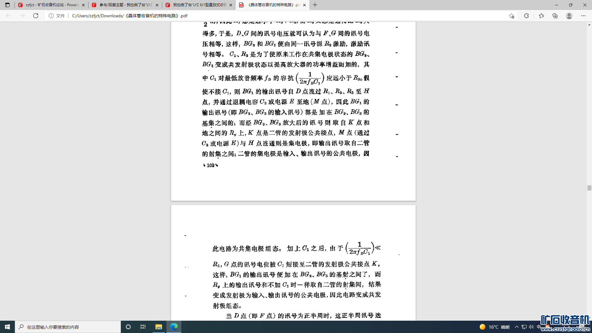

冰岛 发表于 2021-11-25 11:08
功放的最大输出计算:9015集电极最高电位6-0.3=5.7,8050发射极最高电位5.7-0.7=5.0,最大输出5.0-3.0=2.0 ...
互补推挽功放都不是共集组态,而是共发组态,原理分析见《晶体管收音机的特殊电路》P102页。
目前的电路有2种,一种是推动管集电极电阻至电源端串接个电阻,接点与功放管中点接个大容量电解电容,构成所谓的自举电路,将共集电路转化为共射电路。第二种是将扬声器代替上述自举电阻,输出大电解代替自举电容,扬声器根据推动管极性确定接电源正端或负端,该形式的缺点是扬声器流过推动管集电极电流。
互补推挽功放影响输出功率的主要是电源电压、扬声器阻抗、功放管Vces,复合互补功放还有其它一些压降。

发表于 2021-11-25 17:28:40 | 显示全部楼层
冰岛 发表于 2021-11-25 15:36
互补推挽OTL功放是共发射极组态这不假,但改变不了8050基极超不过电源电压的事实,而且由于8050基极电流 ...
经典文献不太可能出错,你的分析似是而非,还是一知半解、自以为是的老毛病。
如你分析,推动管集电极9015近饱和电压为5.7v,此时8050基射电压将达到2.7v,8050输出饱和,电源电压瞬时与中点连通,由于Vces(0.5v)的存在,中点电位瞬时达到5.5v即输出峰值2.5v,实际9015集电极电压远低于5.7v就能输出2.5v峰值,你的饱和分析完全是多此一举,影响输出功率的还是饱和压降。
峰值2.5x0.707=1.7675,1.7675的平方/8=390.5mw,另半周情况完全相同。与我30楼提供的公式完全一致。
苹果掉在牛顿头上,牛顿发现了万有引力,我们就发现不了,所以要相信经典文献。
