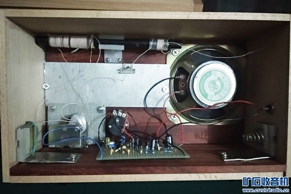

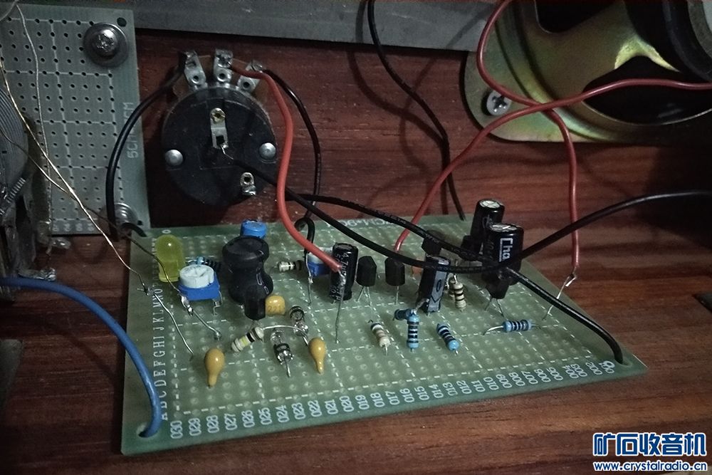

如题:我也做了台LYZ 6J1型直放式收音机。
电路图取自 矿坛老师  aaa555000  的 : “LYZ 6J1型直放式收音机”。见本版块
性能很好,收音效果很好。与商品机没什么差别
下面直接上图:
1  电路图
2  主板电路
3  机内全景
4  外观图

发表于 2021-11-23 21:05:31 来自手机 | 显示全部楼层
加上再生灵敏度和选择性应该还能改善
 楼主| 发表于 2021-11-23 21:08:17 | 显示全部楼层
老无线电小白 发表于 2021-11-23 21:05
加上再生灵敏度和选择性应该还能改善
谢谢老师欣赏!指导!
我改改看
R10建议改4148,用R11调末级静态电路。否则电压一低末级无静态电路,交越失真大,你可以用旧电池试下。
发表于 2021-11-23 22:05:45 | 显示全部楼层
请问是否做过TA7642的直放鸡?和老爷子这个电路比起来,哪个性能更好一些?我今天试做了一下TA76742 和 LA1600 两种IC直放鸡,发现灵敏度还是很不错的。
发表于 2021-11-24 11:23:12 | 显示全部楼层
我用2个4148作为功放偏置,先用指针表挑选正向压降小的4148,若静态电流偏小则减小R11,反之亦然,R11应在390~680之间,否则更换正向压降偏大或偏小的4148。硅管功放偏置电路中不能用电阻,串联或并联都不行,否则电源电压略低静态电流急剧减小乃至为零(反之亦然),交越失真明显。
6V机的R11普遍用390~680欧(楼主电路是910欧),我的70年代自装机最近用8050/8550代换原3AX31/3BX31,R11为680,通过选择4148获得合理偏置,静态电流约5ma,输出功率轻松超过250mw。
R11作为推动级的集电极电阻,390~1K都可以,无非影响推动功率,对失真基本无影响。8050/8550的β值普遍很高,推动功率富裕量很大。将扬声器端至前置低放发射极的2.7K/10欧环反馈改为1K/10欧,大功率失真明显减小,音质远超原3AX31/3BX31组合。
熊猫B623也是通过调整推动级集电极电阻获得功放偏置的,该机是目前见到的性能最好的全硅管机之一。
R10改用4148,成两只二极管钳位,调试确实简便,但,改与不改动态有否不同,望具有仪器仪表的坛友解疑。
