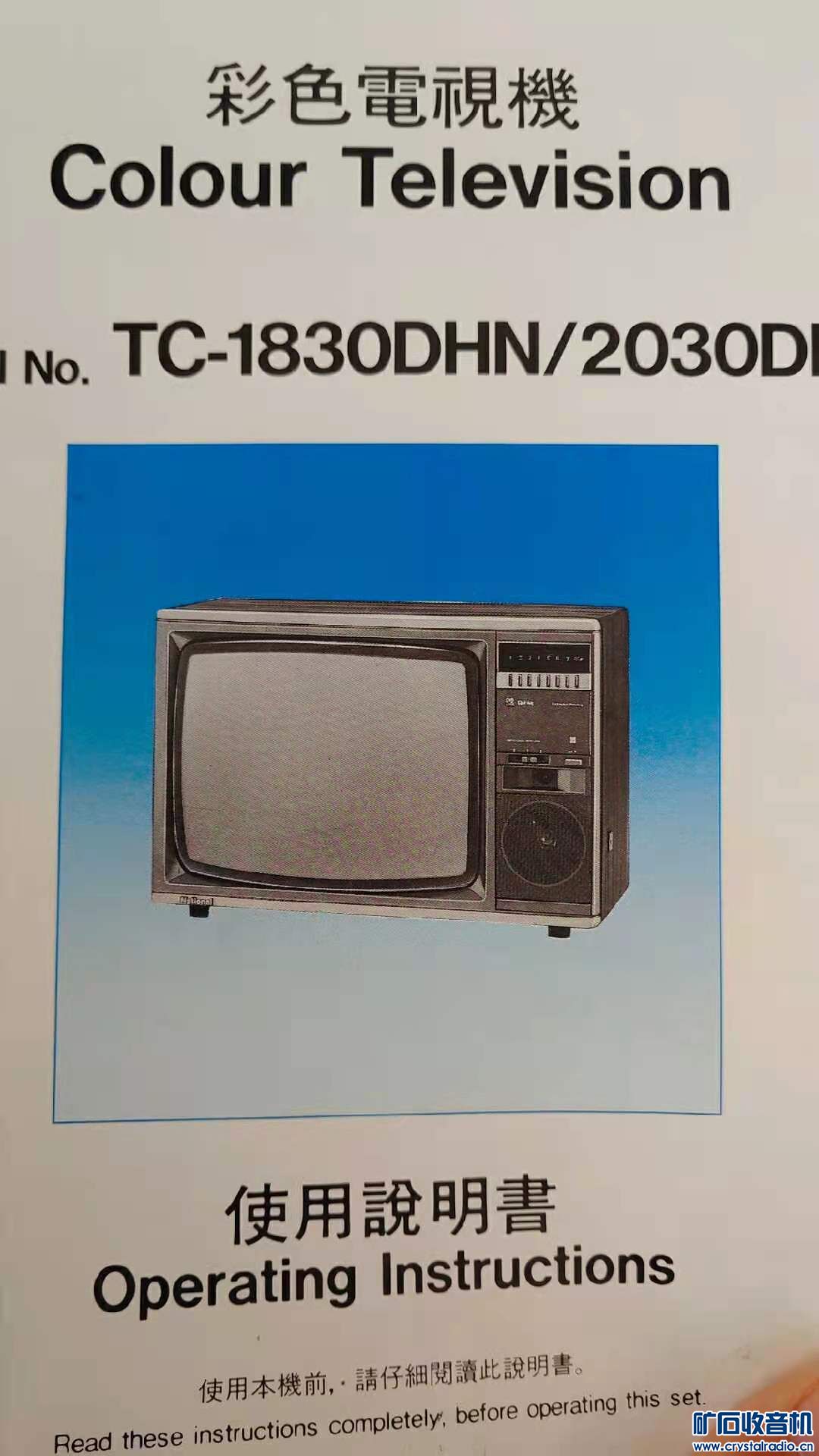

微信图片_20211122164637.jpg 微信图片_20211122164650.jpg 微信图片_20211122164658.jpg 微信图片_20211122164709.jpg
    之前经论坛前辈指点,买了av输入端子加装,但本地修电视的师傅技术有限,未加装成功。虽然用无水酒精清洗了预选器,但还是存在跑台跳台现象,影响观看。老电视花几百块钱买来的,扔了可惜。不扔吧,存在毛病,总感觉不舒服。

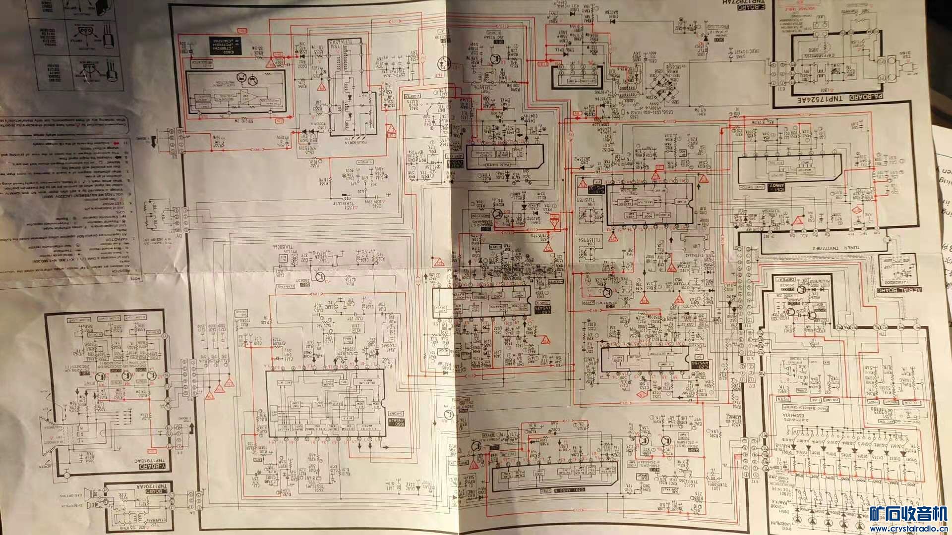

    现在,诚邀愿意修理的大神,发去给您打理。最好是江浙沪地区,可以省去很多快递费用以及减少运输损坏风险。费用方面由您开价。提供此台电视机的电路图,机芯是松下m12。
    打理的地方: 1.加装av端子,实现外接录像机、机顶盒、电脑等功能。本人提供一个已集成好的av输入板,可以使用的。最好是无损改装。
                      2.修理跑台问题。有人说是中频失谐,电容老化。也有人说是电压不稳。不得而知,只能测试来查原因。

发表于 2021-11-23 12:01:53 | 显示全部楼层
2186是M15L机芯,跟M11机芯同属热底板类型,电路也简单。可以做到无损改装,仅需开二个RCA口。
那些动不动就说换主板的,换了主板还是M11吗?跑题了。
发表于 2021-11-22 17:20:18 | 显示全部楼层
跑台,基本是预选器不良,更换!是否中频失谐造成跑台可以通过拨动AFC开关来判断
加装AV端口工作量不小,要解决接口,热(冷)底板供电,切换开关等问题
加装遥控实属没有必要性

1、这个机器是热底板的,无损加装AV板,不知你的AV板是否有隔离的功能?不然使用起来危险多多。
2.修理跑台问题。老电视机中频失谐可能性比较大,电容老化。当然也不排除高频头某些原因的不稳定。电压问题一般倒是好检测的。
3.如能改装rgbs,这个电视机电路还是免了吧。
4.在1990年左右,此类电视机改装遥控的很多,可惜现在找这些板子得淘二手了。
还有一个方案,可以直接更换一块带AV输入的电视机的板子,遥控输入都可以得到解决;不过,偏转、高压等这些是否匹配需要考虑。
