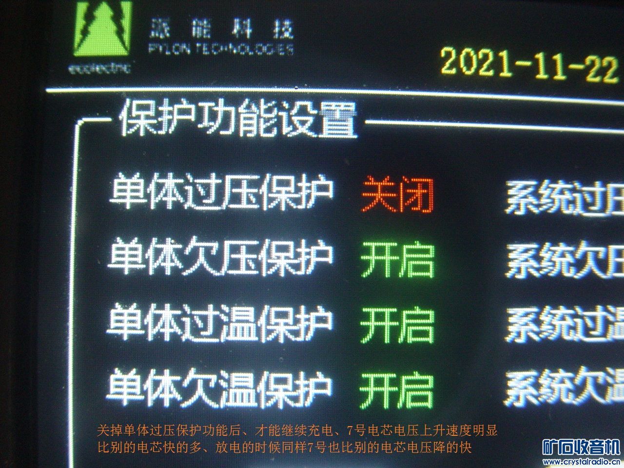

家里有块中兴48V  50AH电池组、偶尔停电逆变用用、16串的
一年用不了几次、充放电次数非常少

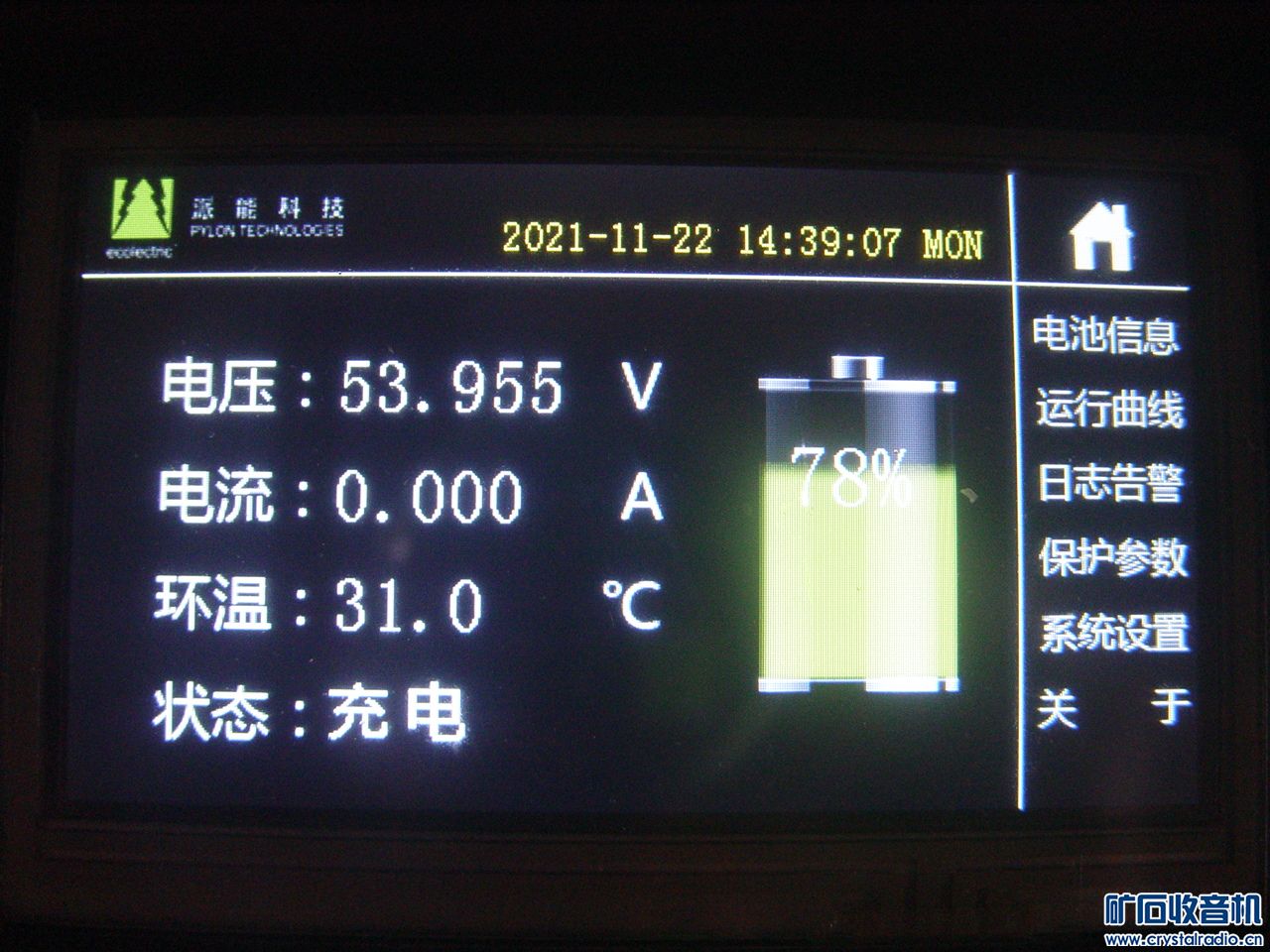

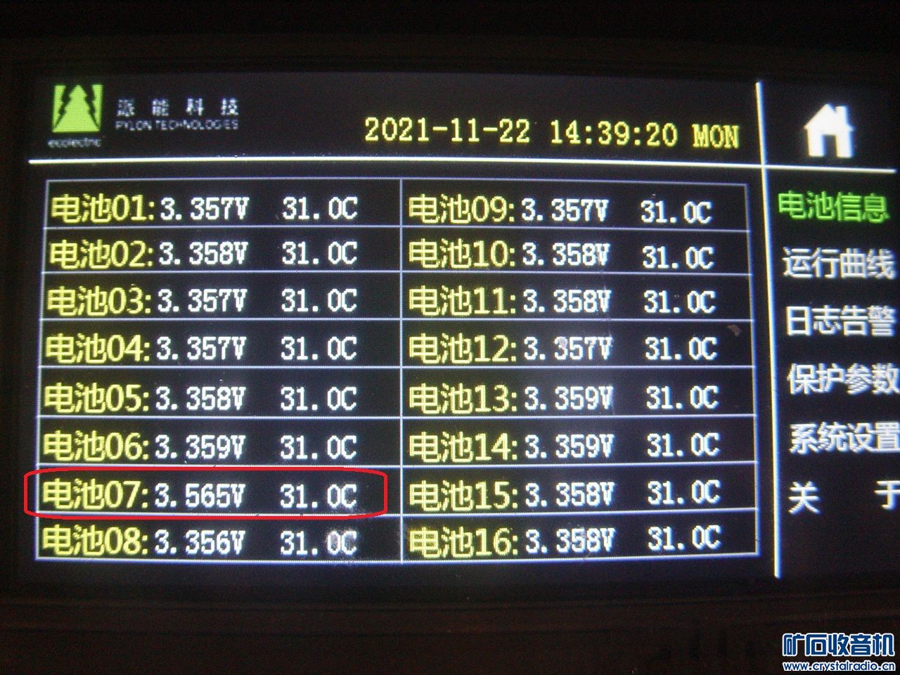

昨天停电用了,上午充电无意中看了一下单体电压发现问题了
7号电芯升压明显比别的电芯快、充进去39AH的容量后、7号电芯的电压到了单体过压保护阀值3.7V
启动保护、就整体停止充电了
如果把单体过压保护关掉、还能继续充、不过7号电芯一会就超3.8V了。别的电芯才3.38V、怕7号过充就不充了。
所以请教各位。有没有办法救救7号电芯、如果不行、是否可以拆掉7号。变成15串?
请懂的坛友指点。谢谢

 楼主| 发表于 2021-11-22 14:58:18 | 显示全部楼层
现在的情况就是大概充进38-39AH的电量。7号电芯就超过3.7V了
单体过压保护就启动、就自动停止充电了
想继续充。只能把单体过压保护关掉、可7号电压上升的非常快。一会就到3.9V了。这样下去7号就过充完蛋了
 楼主| 发表于 2021-11-22 14:59:18 | 显示全部楼层
设置里没有均衡开关。应该是系统默认一直开的状态吧

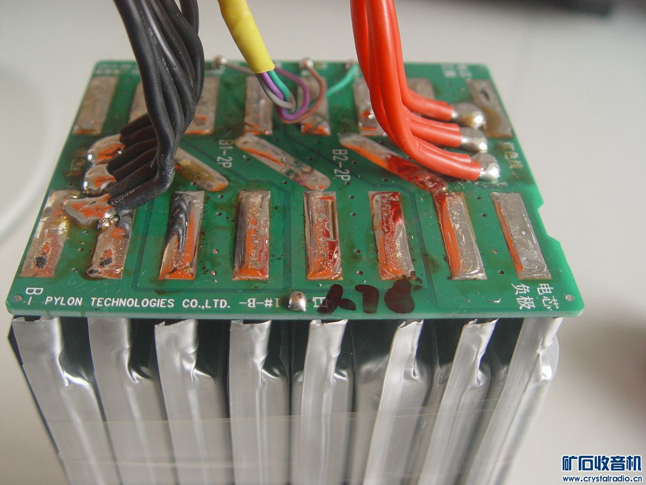

 楼主| 发表于 2021-11-22 15:23:41 | 显示全部楼层
vkbvfhp 发表于 2021-11-22 15:19
7号电池容量有衰减.楼主多试一下放电,7号肯定先放完电.
或者说,先把各电池单独充电,均衡一下?
我把电芯取出来了。4串一组、
单独量一下每个的内阻先
 楼主| 发表于 2021-11-22 15:30:13 | 显示全部楼层
或者说,先把各电池单独充电,均衡一下?
2并4串的电芯
7号电芯电压3.4V、内阻1.7豪欧
其它3节电压3.3V、内阻都在1.1豪欧
发表于 2021-11-22 16:16:52 | 显示全部楼层
我的理解,先排除一下均衡电路的问题,这种基站电池,不应该不带均衡电路的
如果不存在均衡电路,或者均衡电路未起作用,那各电芯相串接,是否充电电流是一致的,如一致则充电时7号电芯电压上升比别的快的话,多半是电芯的内阻变大了,和其它电芯的内阻相差过大,不太匹配了
看你这个7号电芯是不是大单体,是2并4串的电芯,那可能这个组合中,有个别孙电芯出问题了

发表于 2021-11-22 17:28:14 | 显示全部楼层
52ping 发表于 2021-11-22 16:29
已经找到了7号电芯,也测量了内阻为1.7豪欧,
别的都是1.1豪欧,电压也比别的高0.1V
有啥好办法处理吗 ...
     容量变小的话内阻也会增大,均衡对小容量差有点效,我弟弟的60V32Ah的17串三元电池有一串有问题了,继航里程开始缩短了,越用里程越短,最后就跑不了几里路了,后来网购一块32Ah3.6V电池换上,又可以跑远途了。均衡永远均衡不了容量。

发表于 2021-11-22 18:58:48 | 显示全部楼层
估计是7号电芯中的一片有问题,看图好像是黄圈内电池有些涨了,如能拆下一量便知,只有换电芯才能解决。
