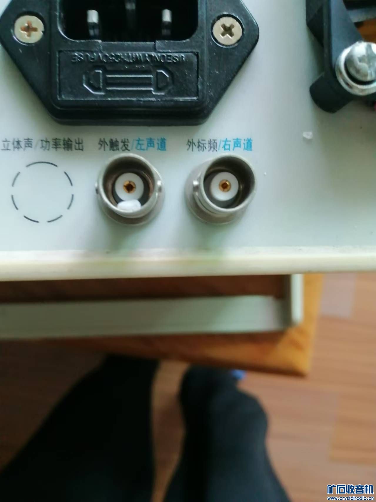

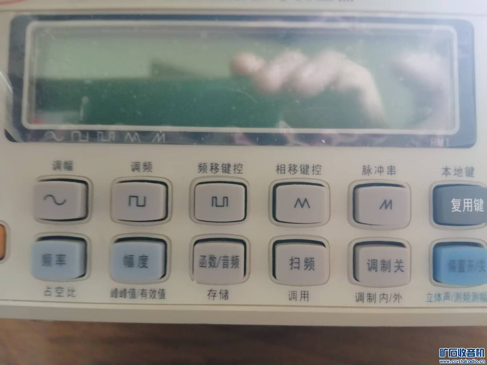

借这帖子,请问MF35老师,我这函数信号发生器的右边这个“外标频”是不是扫频输出插座? mmexport1726567768715.jpg mmexport1726567763900.jpg
发表于 2024-9-17 18:12:30 来自手机 | 显示全部楼层
型号为。。。。。。。。。
发表于 2024-9-18 00:55:31 | 显示全部楼层
MF35_ 发表于 2024-9-16 23:03
是的,DDS方式的数字扫频仪,直接输出脉冲作为触发同步信号,给示波器的Ext Trig或者另一个通道作为触发 ...
这样的话最简单的方案用一块AD9833做信号源,单片机发送trig信号,就可以做一个简单的中波扫频仪了
发表于 2024-9-18 09:18:40 | 显示全部楼层
这得看说明书,我的理解中,外频标是一个输入口,指外部输入一个单频信号(幅度要满足要求)和函数发生器本身的信号混合来实现频标的功能
外触发应该也是输入信号,有些信号发生器的扫频功能是带触发的,意思是扫频不是自动连续进行,而是由外部脉冲进行触发,如果是这样的话,可以用另一个方波/脉冲信号触发扫频,同时这个方波/脉冲信号同时作为示波器触发信号。
