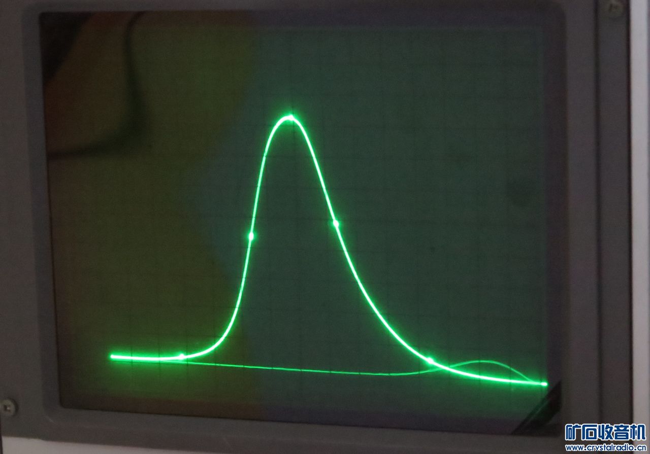

发表于 2021-11-21 18:41:08 | 显示全部楼层
 楼主| 发表于 2021-11-21 18:45:50 | 显示全部楼层
岑蓉络阳 发表于 2021-11-21 18:41
示波器应当显示调谐曲线的钟形轨迹。调中周到钟形Y方向最高,X方向受到中周的通频带限制。但没有频标,所 ...
是的是的,没有频标。多谢回复,受教了,感谢感谢~!!!

发表于 2021-11-21 20:05:18 | 显示全部楼层
yzxky 发表于 2021-11-21 18:25
多谢了~!还想请教,信号发生器接高放输入端,示波器怎样链接呢?正常的话,示波器显示怎样的图像呢?万 ...
示波器接检波二极管的输出端或音量电位器的信号入端,信号发生器不同,示波器显示也不同,大致图形如下
