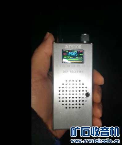

刚完成的SI4732收音机

大家好!这个机器的航空波段还没搞定,程序空间已经问题不大了,主要问题是5351出来的信号,驱动不了ADE-1,接上就没有输出了。而NE602工作电压手册上看最少4.5V,想请大家推荐下。本来想用NJM2288,无奈量少买不到,其他的一些,比方说CYM210,MAX2681等使用频率都比较高,不知道能不能用,请大家给点意见,谢谢!

dj2001 发表于 2021-12-8 10:17
大家好!这个机器的航空波段还没搞定,程序空间已经问题不大了,主要问题是5351出来的信号,驱动不了ADE-1 ...
有个思路就是把ade1反过来用 以前炫彩老师还是哪位说过,这样可以低电平驱动
发表于 2021-12-13 08:43:40 | 显示全部楼层
100多M 5351输出幅度还是可以做ADE的本振的,老外就这样用的,会不会是你的ADE坏的?
