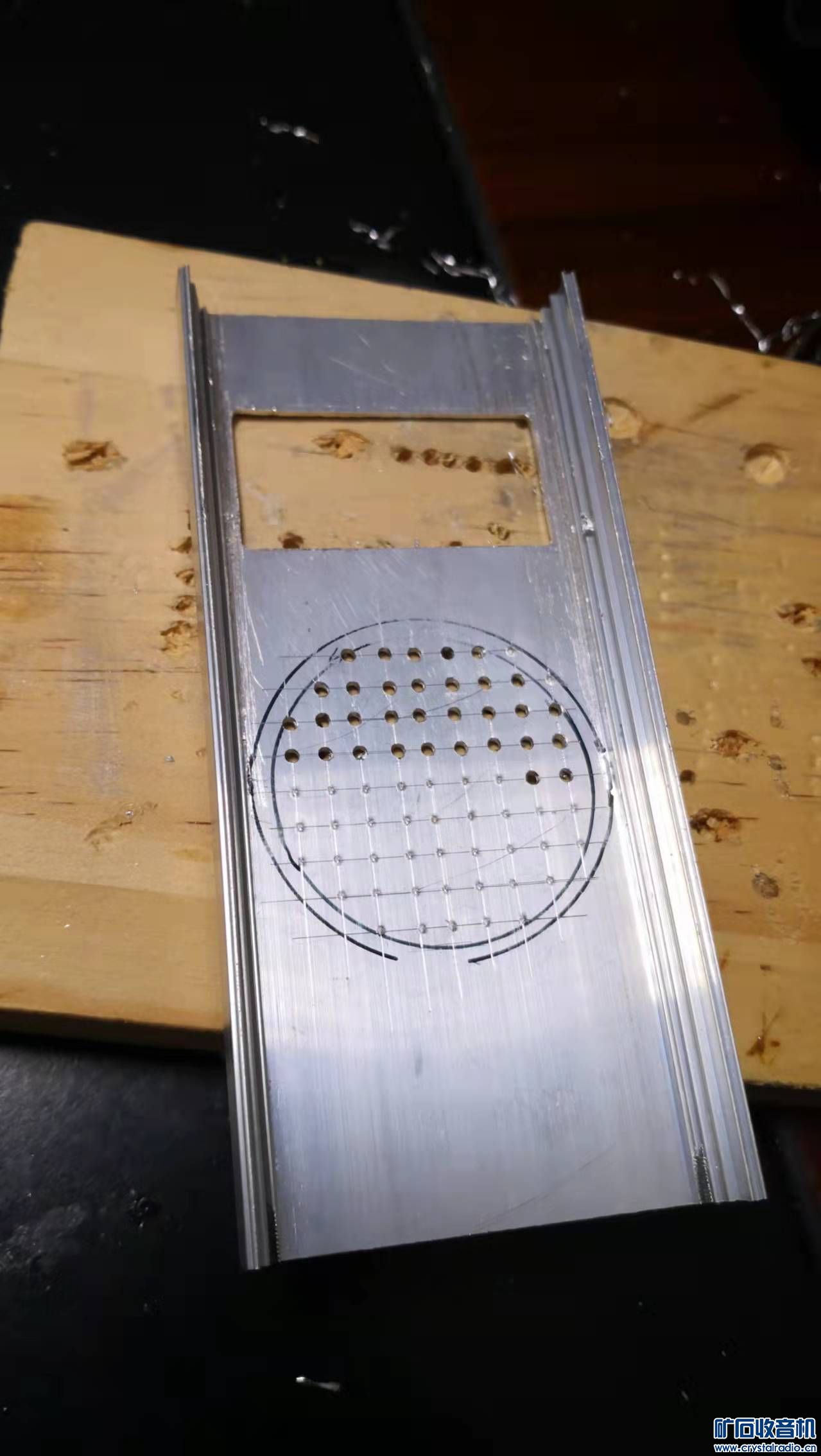

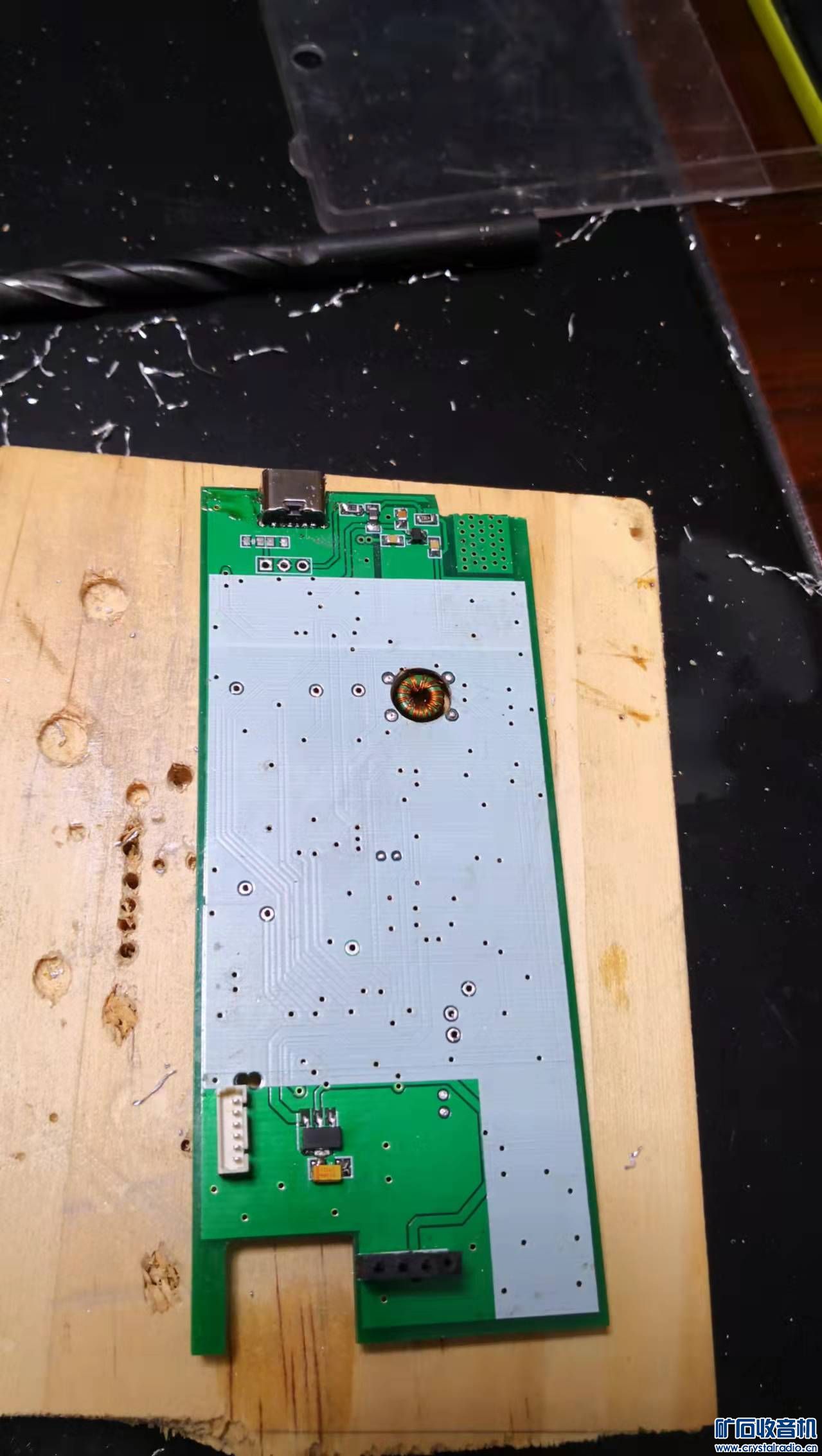

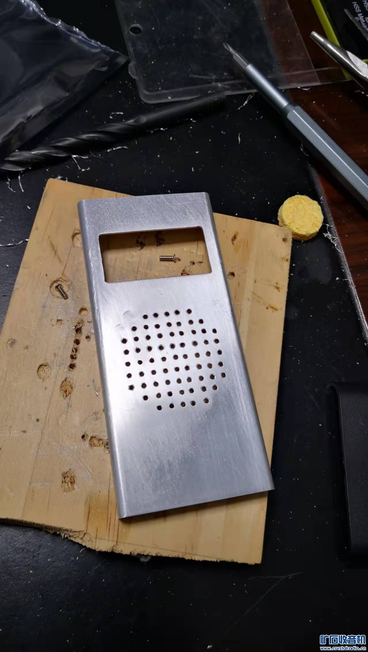

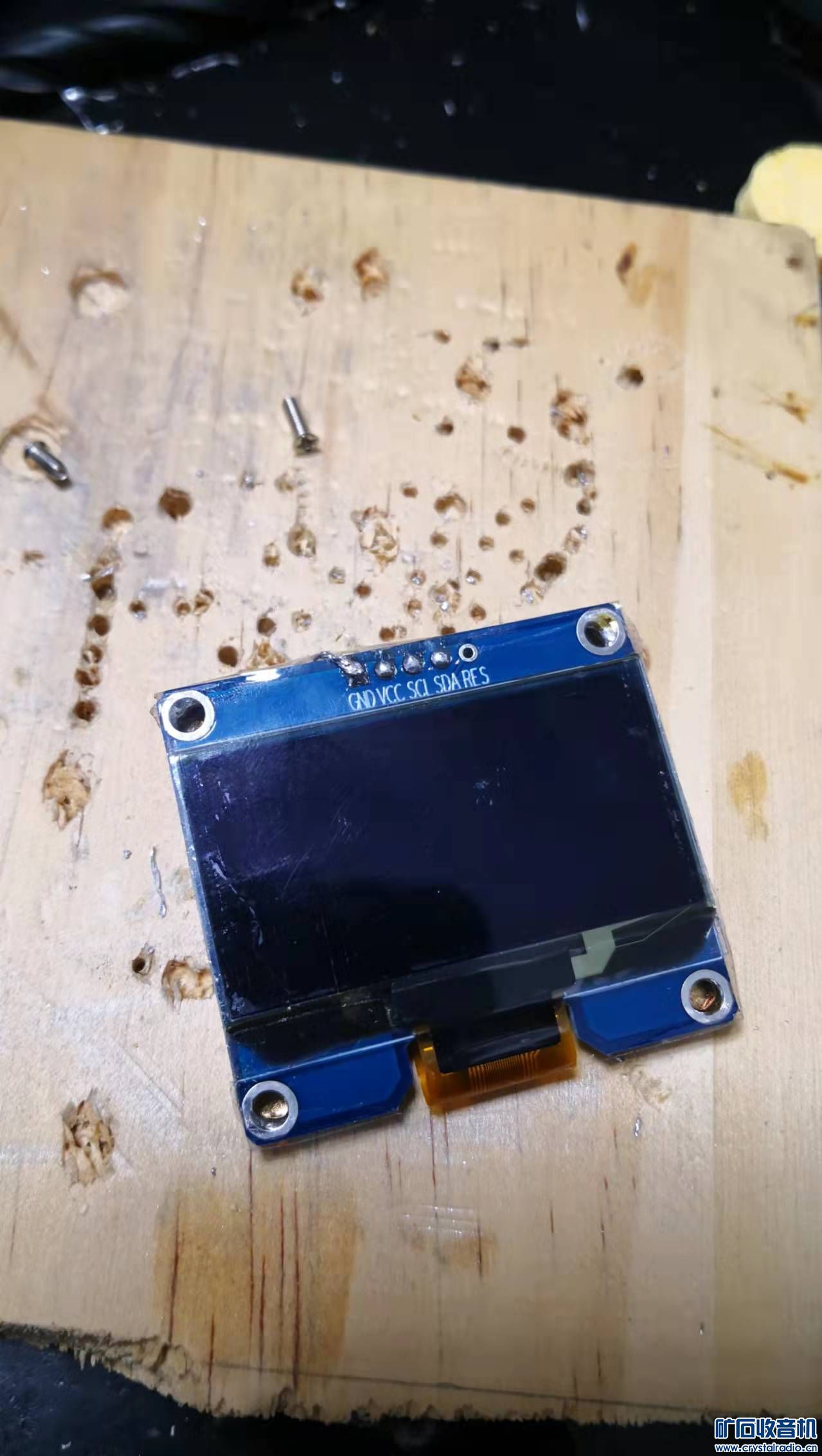

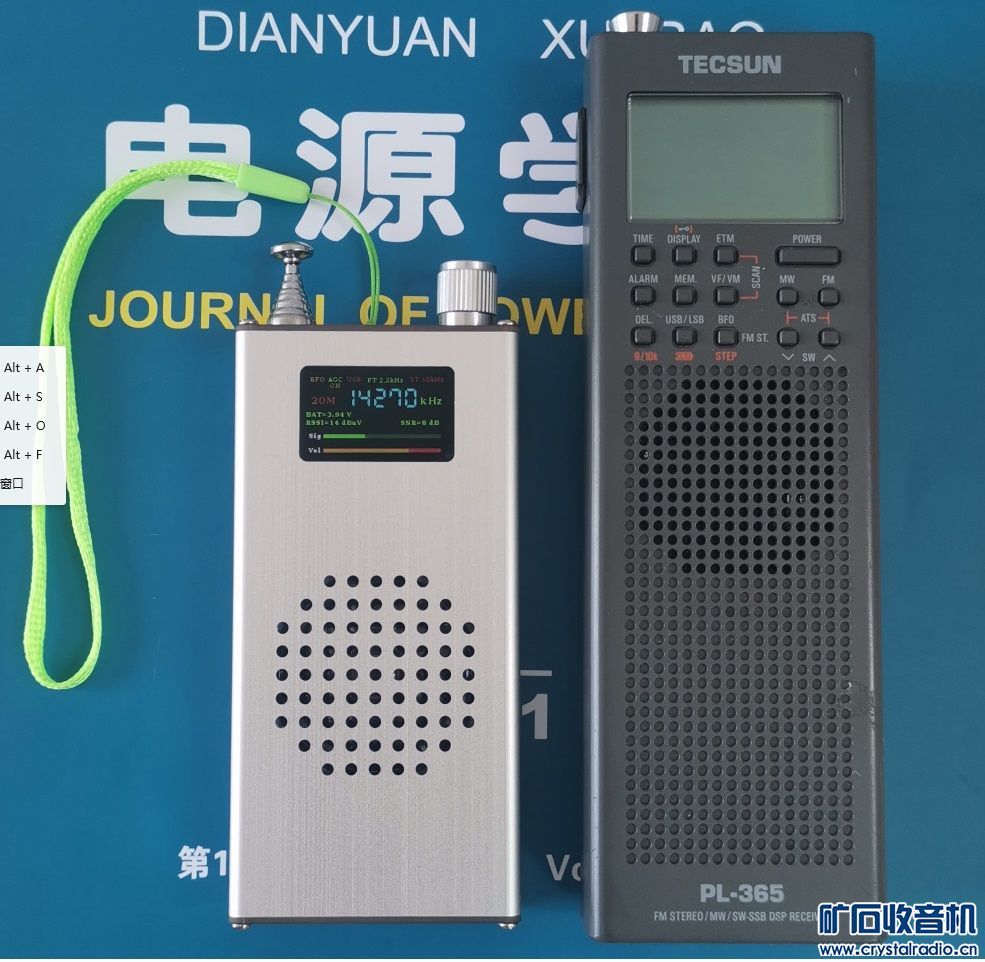

一直喜欢收音机,R30有了,DV10也有,但都太大太重,我常出差,连德生365都觉得稍微大了点,想把它截短了,感觉自己手艺不行就作罢了。论坛里看大家都在搞SI4732的机器,来了兴趣,也做了一个,体积小巧,接收效果还可以。线路设计时加上了航空波段的,目前还没调好,主要是程序空间有点紧张了,已经把RDS部分去除了,再看看哪些部分可以精简一下。 外壳3.jpg 外壳2.jpg 板子1.jpg 板子3.jpg oled1.jpg 外观.jpg

发表于 2021-11-18 18:00:16 | 显示全部楼层
看上去像是Si5351+ADE-1-24+NE602+Si4732A10
 楼主| 发表于 2021-11-18 18:16:29 来自手机 | 显示全部楼层
没有602,看手册最少4.5伏才能工作,怕到时候用不了,就用了ade1
 楼主| 发表于 2021-11-18 18:18:18 来自手机 | 显示全部楼层
其他都对!
发表于 2021-11-18 18:37:01 | 显示全部楼层
楼主比较强大,但貌似里里外外都参考的老外思想。其实如果不常听单边带的话,用国产芯片直接能到航空频段,多出来的Si5351+ADE-1-24+NE602都可以另DIY一部。
发表于 2021-11-18 18:37:05 来自手机 | 显示全部楼层
“二变”的DSP鸡鸡哦,调好了吗?和直接DSP的鸡鸡比有提升吗?
 楼主| 发表于 2021-11-18 19:35:32 来自手机 | 显示全部楼层
我听单边带多点

目前只是航空波段用了二变,还没调好,主要是程序空间快用完了,真不行就把它当成下变频器用算了!
 楼主| 发表于 2021-11-19 14:41:59 来自手机 | 显示全部楼层
还有个问题请教一下坛子里的大神,5351部分电源关闭后居然把i2c的时钟线挂死了,有啥简单的处理方法吗?真不行只能加个模拟开关了!
