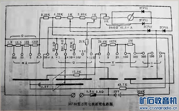

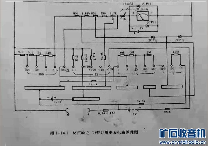

hsccsh 发表于 2021-11-27 11:20
我也有一块mf30表动圈坏了,自己用0.35mm的线绕了一个,可线太大 ,老是檫到,卡顿,能否给一两个?
谢谢你提供图纸,搞清楚新一款MF-30万用表动圈内阻是1750欧姆。老款式是3000欧姆。
发表于 2021-11-29 12:14:27 | 显示全部楼层
我的是1750Ω的
