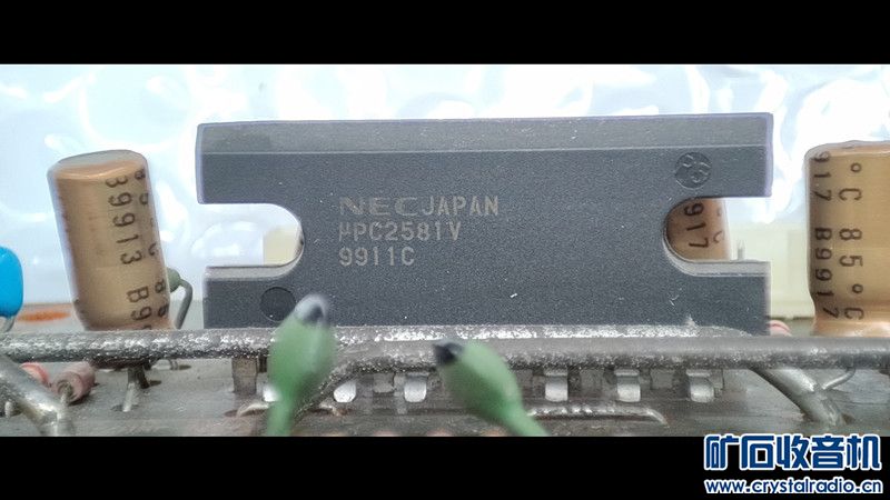

生不逢时的功放推动芯片--uPC1225,uPC1298,uPC1342

楼主UPC1225和1270音质如何,俺手上有机片,STK6153也有机片,考虑要不要做起来玩玩。

功放推动电路〔原贴;前级,经SHIUYIPYUEN版主修正〕能好过UPC很难了
回复 支持 0 反对 1
发表于 2021-11-23 07:52:44 | 显示全部楼层
3048推6153静态电流小,6153是集电极输出的,效果肯定不好。6153如果电流可调大并且做成发射极输出,应该比分立管好。

发表于 2021-11-24 08:46:43 | 显示全部楼层
TA2030推4个大管,或者TA2030推TA2040,声音不会比全分立的高档功放差,

记得我90年买的珠江音响的功放部分就是用的1225H,音质一直不错。后来又有电子报或者无线电杂志介绍的1342芯片,没来套件,一直没有焊接。
发表于 2021-11-28 09:07:08 | 显示全部楼层
记得还有人用这IC推一对小功率管子做耳放的
