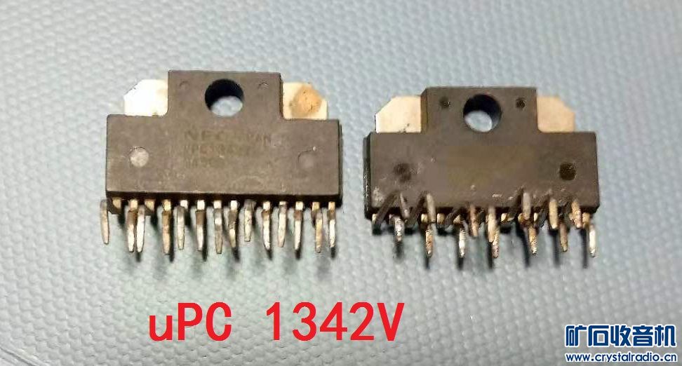

最近又进入论坛,仍然看到有朋友讨论1875 3886 7294等功放芯片制作 ,,,,我个人体会,要想既容易制作又能够制成高品质功放电路,首选日电的功放推动芯片uPC1225,uPC1298,uPC1342,,,

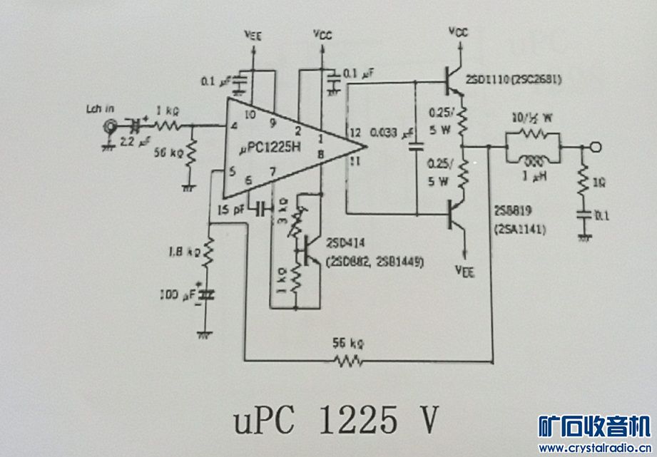

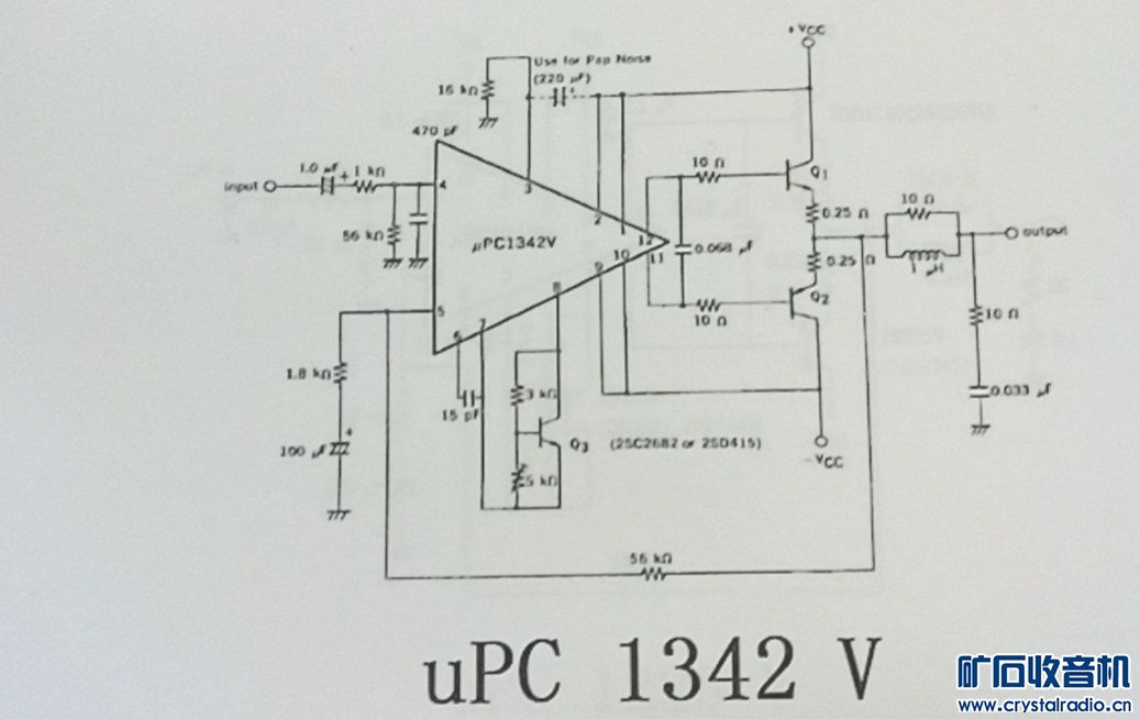

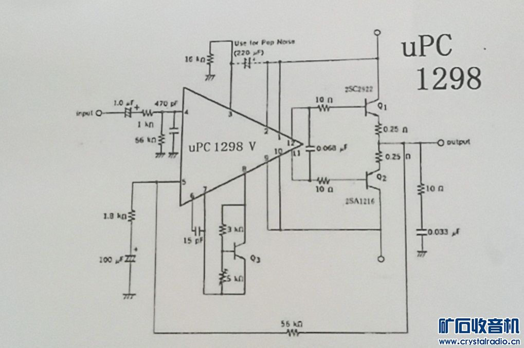

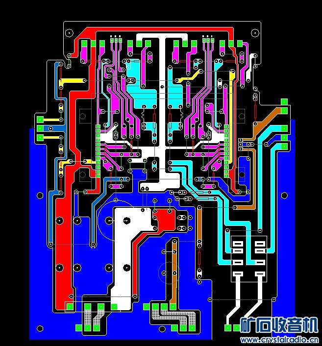

感谢这位朋友关注,PDF资料没有。只能给你电路图,和1225制作功放板的印版图  和CAD图纸
1225的印版
1225的印版

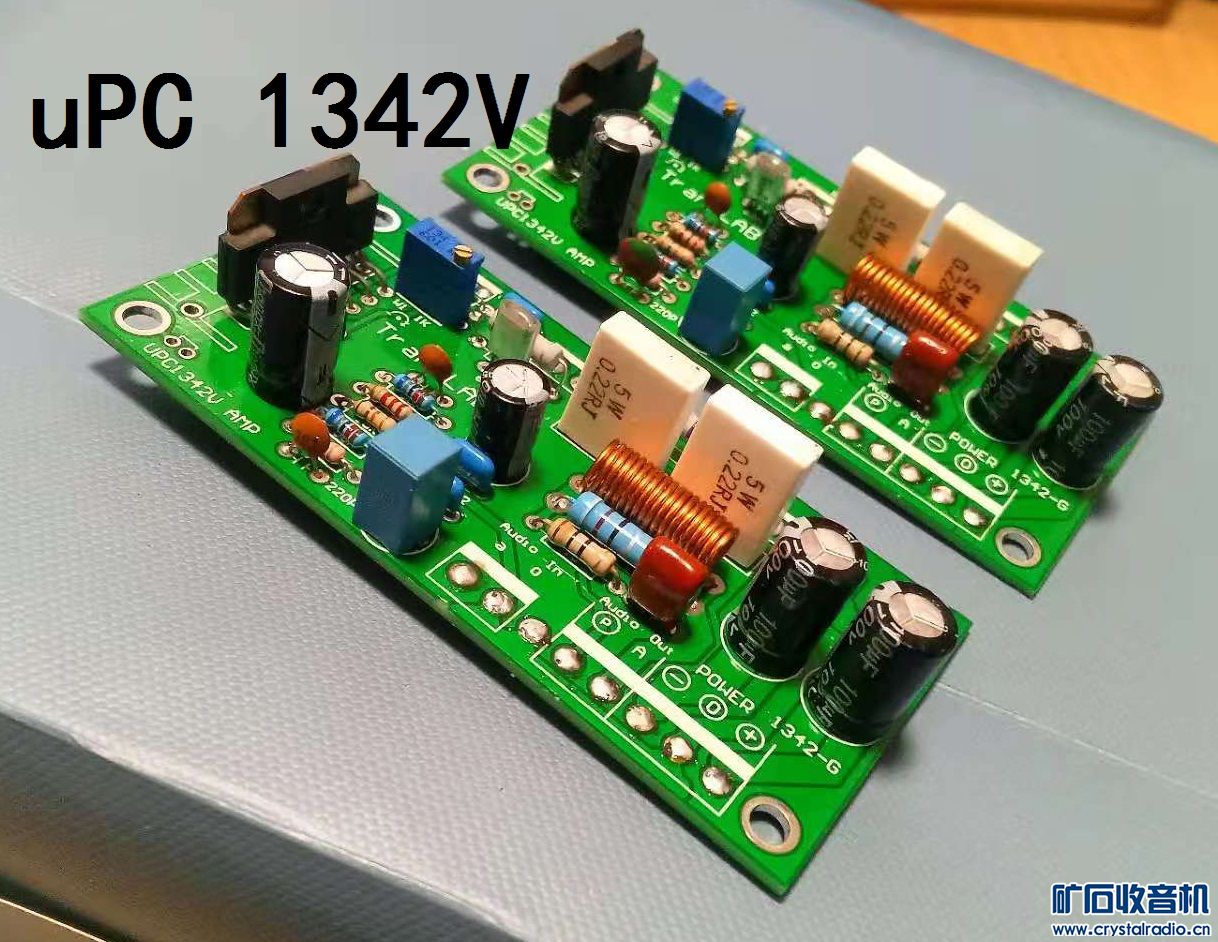

这是做好的功放板(没有上功放管)

接了功放管试听,觉得1298细腻,,1342粗犷,,,接STK 6153 效果好于管子
觉得1298细腻,1342粗犷,如何粗犷?能否具体?

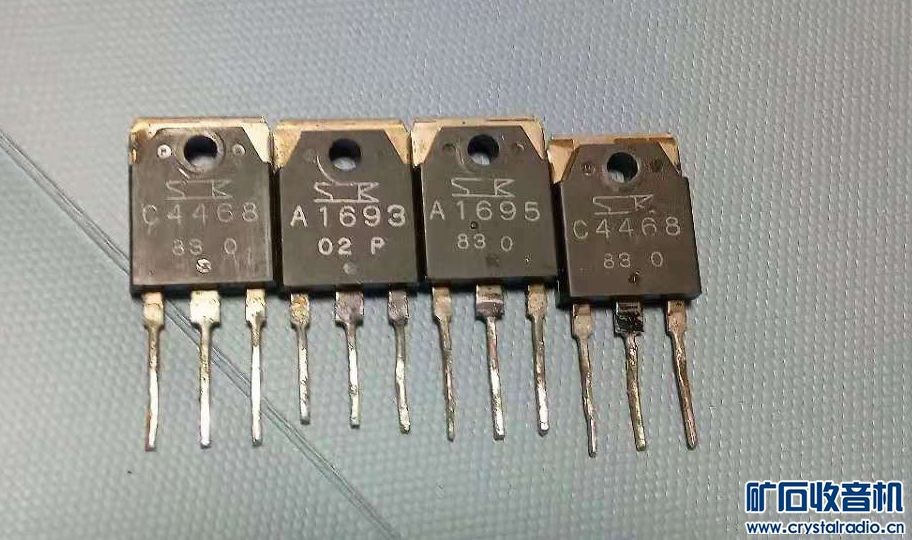

stk6153是扯淡。1695有一只不是对

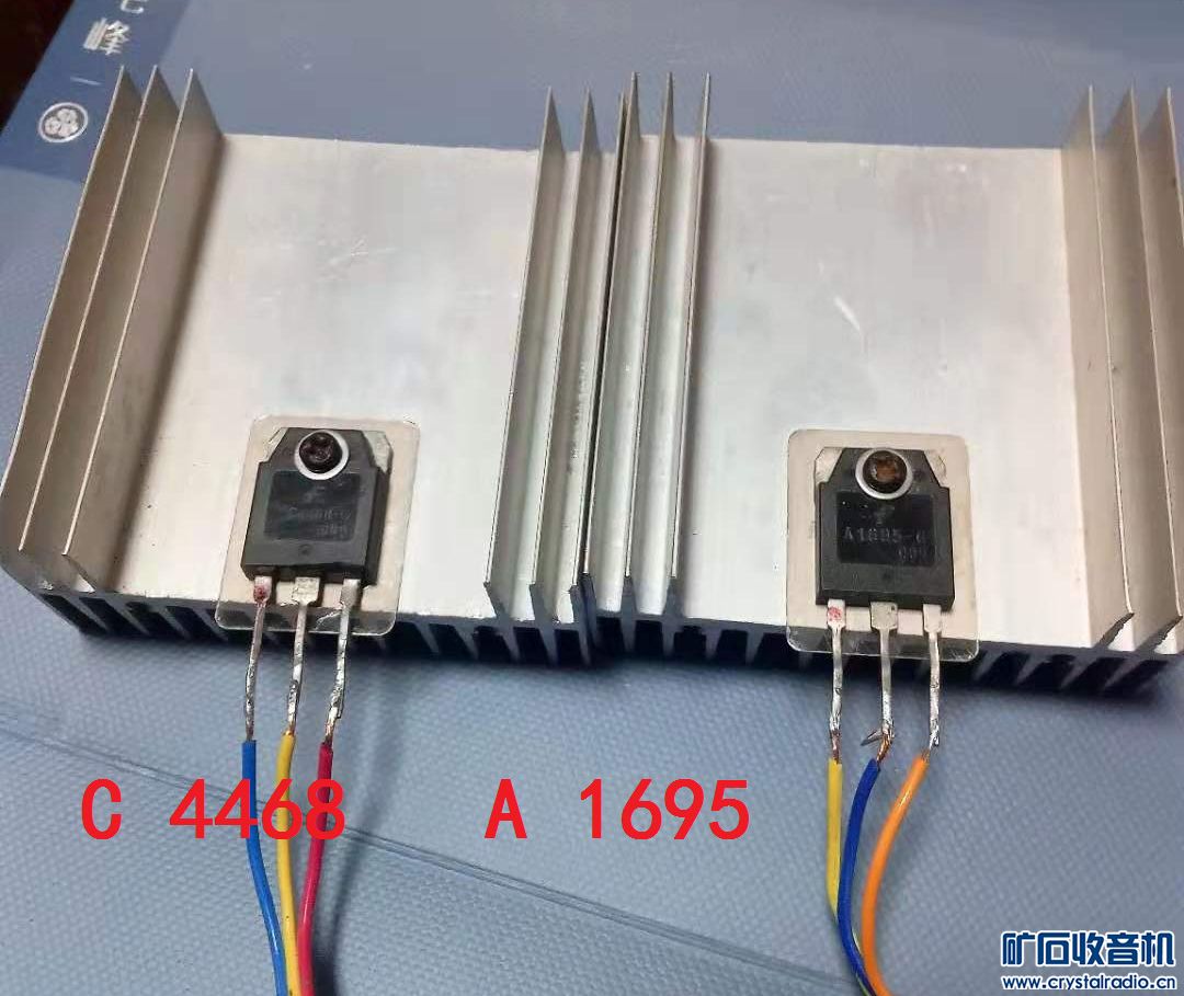

 楼主| 发表于 2021-11-19 19:38:26 | 显示全部楼层
昨天发帖子,给随手的四只管子拍照,才发现里面藏了一只李鬼   A1693
其实我有好管子,只是随手用了三肯 C4468 A1695

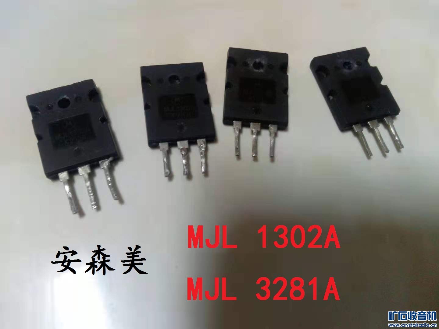

 楼主| 发表于 2021-11-19 19:40:19 | 显示全部楼层
安森美的
安森美的
安森美的

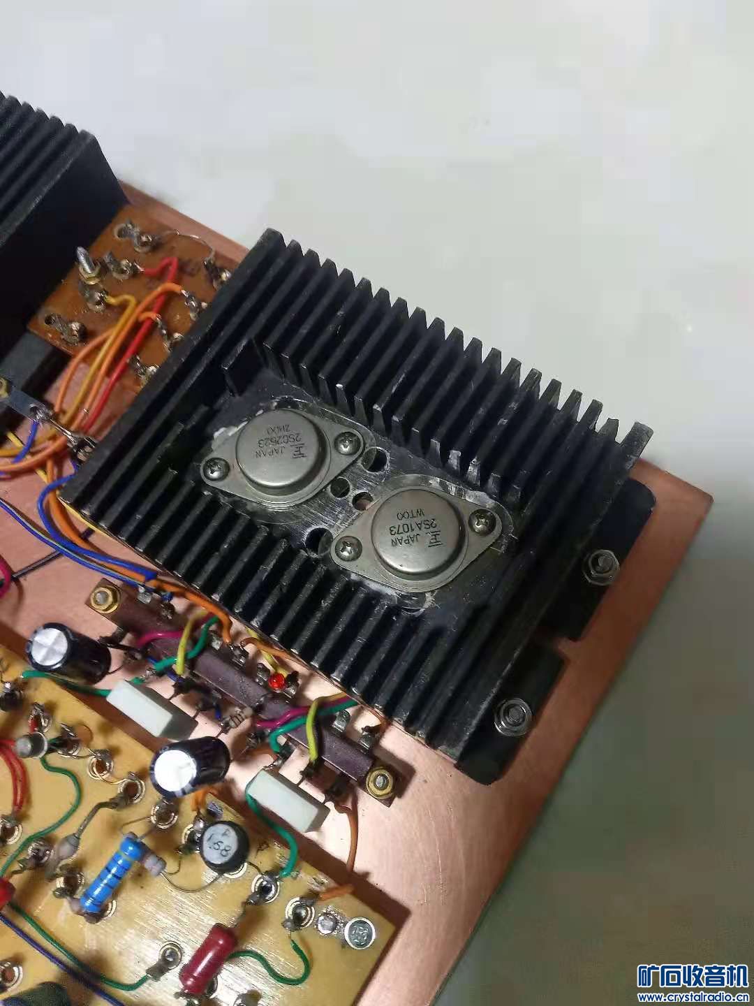

金封的用在 搭棚焊 OCL 上
