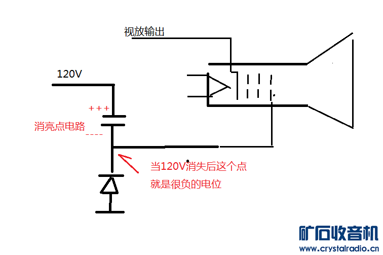

请教:北京860-1黑白电视机关机亮点如何消除,谢谢!

消亮点电路就两种,截止型和泄放型,元件不多,一般都在视放板或视放电路附近。
发表于 2022-2-27 06:49:03 来自手机 | 显示全部楼层
居然是日立P24机芯,看看是泄放型消亮点电路还是截止型。
发表于 2022-2-27 11:04:20 | 显示全部楼层
什么这个行,那个行的,不懂。你只需在板子上从显像管来的几个线,找到一根连在一个电解电容与二极管相接点的线!那个点上只有电解、二极管(正极接此线,负极接地)。查这个二极管电容即可。电容很可能接在120v电压点上。就这木点事。
发表于 2022-2-27 16:01:16 | 显示全部楼层
显像管尾板电路附近就两个160V4.7μF的电解电容,就干脆把它们都换掉算了。
发表于 2022-2-28 09:44:26 | 显示全部楼层
具体电路大概如此
发表于 2022-2-28 15:48:26 | 显示全部楼层
w6955 发表于 2022-2-28 09:44
具体电路大概如此
高!
那时修这类机的时候,如出消亮点故障,我通常是把这个电解电容和视放电源的滤波电容一块换掉。厂家生产时这两个电解电容是同批次、大小个头颜色一个样的,因此,这个有问题了,那个也差不多了,干脆一换了之,以防后患。

发表于 2022-2-28 18:12:29 | 显示全部楼层
具体电路大概如此
二极管画反了。
发表于 2022-2-28 19:12:49 | 显示全部楼层
LinXK 发表于 2022-2-28 18:12
二极管画反了。
是的,不改了,没意思“大概那个样子嘛”,反正是个二极管,板子上不会错的。

发表于 2022-3-3 11:00:40 | 显示全部楼层
所以有的电视把开关放在亮度钮是有道理的,关机前就已经是亮度最低了
