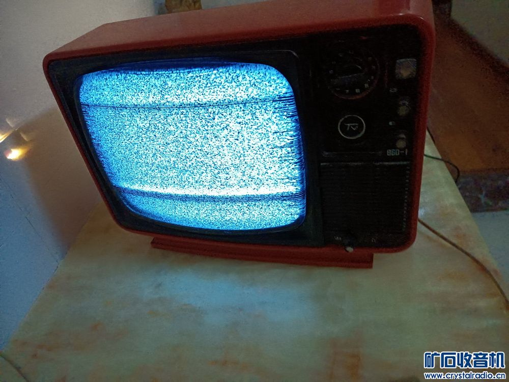

请教:北京860-1黑白电视机关机亮点如何消除,谢谢!
发表于 2021-11-12 09:54:49 | 显示全部楼层 |阅读模式
图片见楼下
 楼主| 发表于 2021-11-12 10:07:11 | 显示全部楼层
图片如下:
 楼主| 发表于 2021-11-12 10:08:20 | 显示全部楼层
关机亮点可能图中是哪个元件的问题?谢谢高手指导!

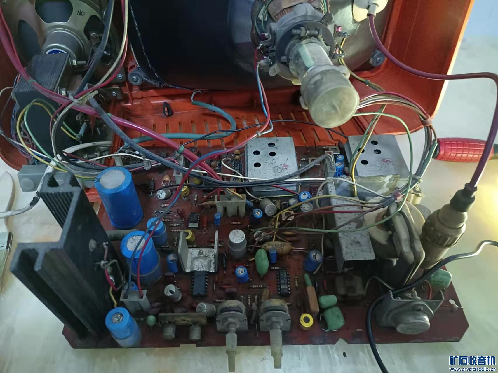

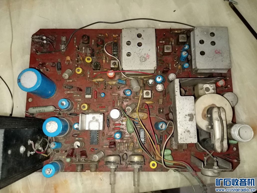

发表于 2021-11-12 10:17:27 | 显示全部楼层
在尾板上,看看电解电容
发表于 2021-11-12 10:21:10 | 显示全部楼层
消亮点电路问题,100V电容,找那几个250V4.7uF或250V10uF的电解
发表于 2021-11-12 10:23:28 | 显示全部楼层
亮点是行输出变压器附近有个160v的电解电容失效了,没有电路图不知道具体位置。图1现象是那个最大的电解电容失效了。估计失效的电解电容会很多。

发表于 2021-11-12 13:28:46 | 显示全部楼层
一般是消亮点电路那个160V的电解电容容量失效了,基本在大板上,黑白电视机尾板上一般没什么元器件
 楼主| 发表于 2021-11-12 14:10:55 | 显示全部楼层
在尾管连线附近找到一个cj11,0.1uf,160v的电容。
 楼主| 发表于 2021-11-15 08:19:07 | 显示全部楼层
换上cj11,0.1uf,160v的电容后故障依旧。

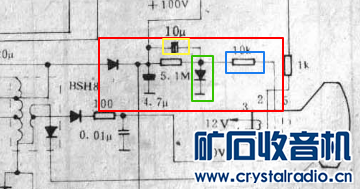

发表于 2021-11-16 21:58:48 | 显示全部楼层
典型的黑白机消亮电路如图所示,正常工作时,由行输出电路提供的中压经绿框中的二极管给黄框中的电容充电至一百多伏,二极管上端(正极)对地电压近似为零,对显像管正常工作没有影响。当关机后黄框电容正极对地放电,绿框二极管反偏截止,使其上端在一定时间内维持一百多伏负压,该负压通过蓝框中的电阻加到显像管栅极,使显像管处于截止状态,阴极无法发射电流,这样就达到了消亮目的。由此可知如果消亮功能失效,最大可能就是电容失效无法在关机后维持负压,或二极管短路及正常工作时电容充电电路断开亦有可能造成此故障,由于该电路元件较少,因此故障不难排除。
