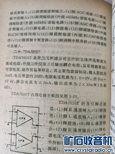

  看官方的电路图,是接耳机的,但看其内部模块及性能指标,又觉得推8欧喇叭是可以的。有谁试过吗?

7050到了,连上收音机喇叭试验,一点问题都没有。真不知官方为什么没扬声器的电路……

发表于 2021-11-28 12:19:30 来自手机 | 显示全部楼层
看看这个,8欧姆喇叭可以用的
 楼主| 发表于 2021-11-28 13:33:59 来自手机 | 显示全部楼层
18955851238 发表于 2021-11-28 12:19
看看这个,8欧姆喇叭可以用的
能再拍张完整的吗?想看的关键数据看不到

发表于 2021-11-30 08:55:10 来自手机 | 显示全部楼层
topskyhorse 发表于 2021-11-28 13:33
能再拍张完整的吗?想看的关键数据看不到
拍的是正装,上传怎么就歪了呢?
发表于 2021-11-30 08:57:22 来自手机 | 显示全部楼层
能再拍张完整的吗?想看的关键数据看不到
再来一张试试看,奇了怪了!
 楼主| 发表于 2021-11-30 09:55:15 来自手机 | 显示全部楼层
18955851238 发表于 2021-11-30 08:57
再来一张试试看,奇了怪了!
辛苦了,多谢!
