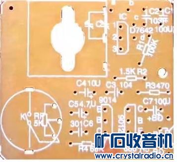

最近用一块成品PCB实践一下TA7642的小收音机,都说一装就响。结果装好后,声音极小并且收不到电台信号,用的是8欧小喇叭贴到耳朵只有通电的噪声,,, 微信图片_20211110060908.jpg 不知道为什么,反复检查一下元件和线路没问题的,然后换了一个新的TA7642结果一样,,,把R1,R2,换成240K,5.6K,也是如此,请装过的朋友说明这是什么原因,,,,!
 楼主| 发表于 2021-11-11 17:27:44 来自手机 | 显示全部楼层
glff9 发表于 2021-11-11 17:11
磁棒和线圈要调整位置和圈数,要和电容谐振在中波范围内才行。
磁棒用的是这个配套的小扁的55*6*3的磁棒,天线线圈是配这个成品的,次级是自绕的9圈,用手机耳机试听一下,能收到本地的台,声音还行,并不是足够响亮,听的满清晰的,,有点声音小点清。看这个线路应该是用小喇叭?是用喇叭吗?
回复 支持 0 反对 1
发表于 2021-11-11 16:40:04 | 显示全部楼层
首先确定接受地点的信号是不是足够,用成品收音机收听一下试试。
发表于 2021-11-11 16:59:36 来自手机 | 显示全部楼层
改用手机耳机试试。
 楼主| 发表于 2021-11-11 17:03:31 来自手机 | 显示全部楼层
接收信号地点是市内,没问题的!
 楼主| 发表于 2021-11-11 17:06:09 来自手机 | 显示全部楼层
CD77-2B 发表于 2021-11-11 16:59
改用手机耳机试试。
没有试,,因为把小喇叭贴到耳堵上,拨动可变电容器正个波段什么都没有,,,怪了!
发表于 2021-11-11 17:11:54 | 显示全部楼层
发表于 2021-11-11 17:43:52 来自手机 | 显示全部楼层
传播 发表于 2021-11-11 17:27
磁棒用的是这个配套的小扁的55*6*3的磁棒,天线线圈是配这个成品的,次级是自绕的9圈,用手机耳机试听一 ...
不要用磁棒线圈的次级,初级接到次级的位置就可以了。
发表于 2021-11-11 18:15:17 来自手机 | 显示全部楼层
调整470Ω电阻阻值,使得3脚电压为1.2V
 楼主| 发表于 2021-11-11 18:17:36 来自手机 | 显示全部楼层
哦,试试,,,
 楼主| 发表于 2021-11-11 18:18:10 来自手机 | 显示全部楼层
调一下看看,,,,
发表于 2021-11-11 18:23:09 | 显示全部楼层
串两个二极管可把电压稳定在1.2V
 楼主| 发表于 2021-11-12 05:54:52 | 显示全部楼层
冰岛 发表于 2021-11-11 20:17
能收到本地节目,说明电路已经进入工作状态了,可以做进一步调整。7642收音机如果使用270p可变电容,那么应 ...
多谢冰岛老师的回复,是的。因为以前,没有装过看了很多装过机的,实验一下。从装过的来看此电路简单但是不足多多,第一个音量不行,线路说明没有,败笔!,在有这个设计的天线部分,正向冰岛老师说的那样,,,为什么出现次级,,按标准TA7642线路就一个天线线圈就完了,,结果迷糊不解。多谢冰岛老师回复!多谢朋友们的回复!!!
发表于 2021-11-12 08:00:49 | 显示全部楼层
C1的两端并个红色发光二极管就行了
