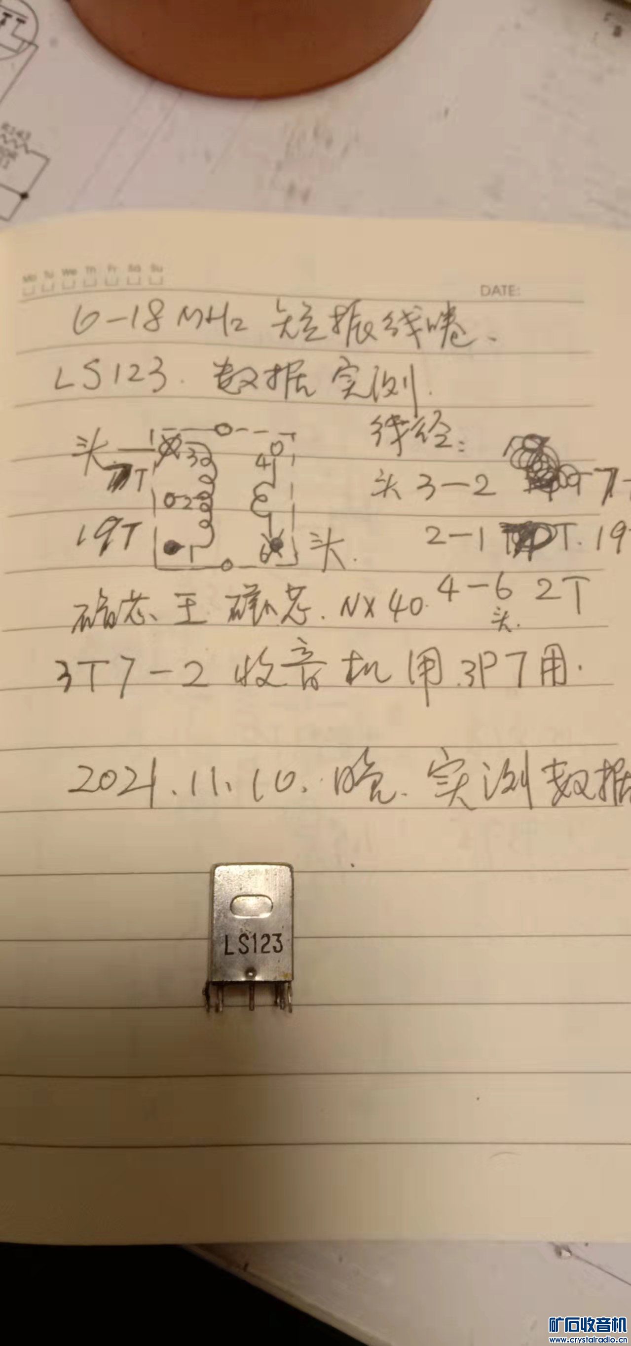

短波6-18MHz270P双连短波振荡参数

发表于 2021-11-11 19:55:18 | 显示全部楼层
这个最好把原短振的外观照片也一并拍出来,如磁帽颜色等也就一目了然了。
另外,垫整电容和耦合电容也顺便说一下。这样才好应用。
这个画不画图不重要,别人一般也用不上,说明白圈数和骨架(10×10中周外观)就行了。比如你这个,初级应该是19T,2T处抽头,次级是7T。
我前几天也查到一个6-18MHz短振(配270P),也是中周外形的,初级是18T,2T处抽头,次级是6T。和你的差别不大。我这个垫整电容为3300P,耦合为2200P。天线线圈为短波磁棒的,初级线径0.5,12T;次级线径0.2,4T。

 楼主| 发表于 2021-11-11 20:03:16 | 显示全部楼层
另外,垫整电容和耦合电容也顺便 ...
磁帽颜色是黑色的,NX40材料都可以绕制,垫振电容是2000P,抽头去发射极电容是1500P,记住19+7圈数少的那头接地,中间抽头接2圈次级供电补能线圈。
 楼主| 发表于 2021-11-11 20:06:41 | 显示全部楼层
changwanren 发表于 2021-11-11 19:10
觉得2-3的匝数应该是2匝,4-6的匝数应该是7匝。本振线圈三极管集电极的反馈匝数应该大于发射极抽头匝数。
那个线圈数据绝对没有错,19+7是初级,2圈是次级。
发表于 2021-11-11 20:14:29 | 显示全部楼层
你这个肯定是错的!
您的数据应该是对的,但错位了!
7T应该是次级,初级应是2T+17T或2T+19T
 楼主| 发表于 2021-11-11 20:17:54 | 显示全部楼层
另外,垫整电容和耦合电容也顺便 ...
实测数据记录
发表于 2021-11-11 20:20:10 | 显示全部楼层
LS123很少见,谢谢您的图片,辛苦了!

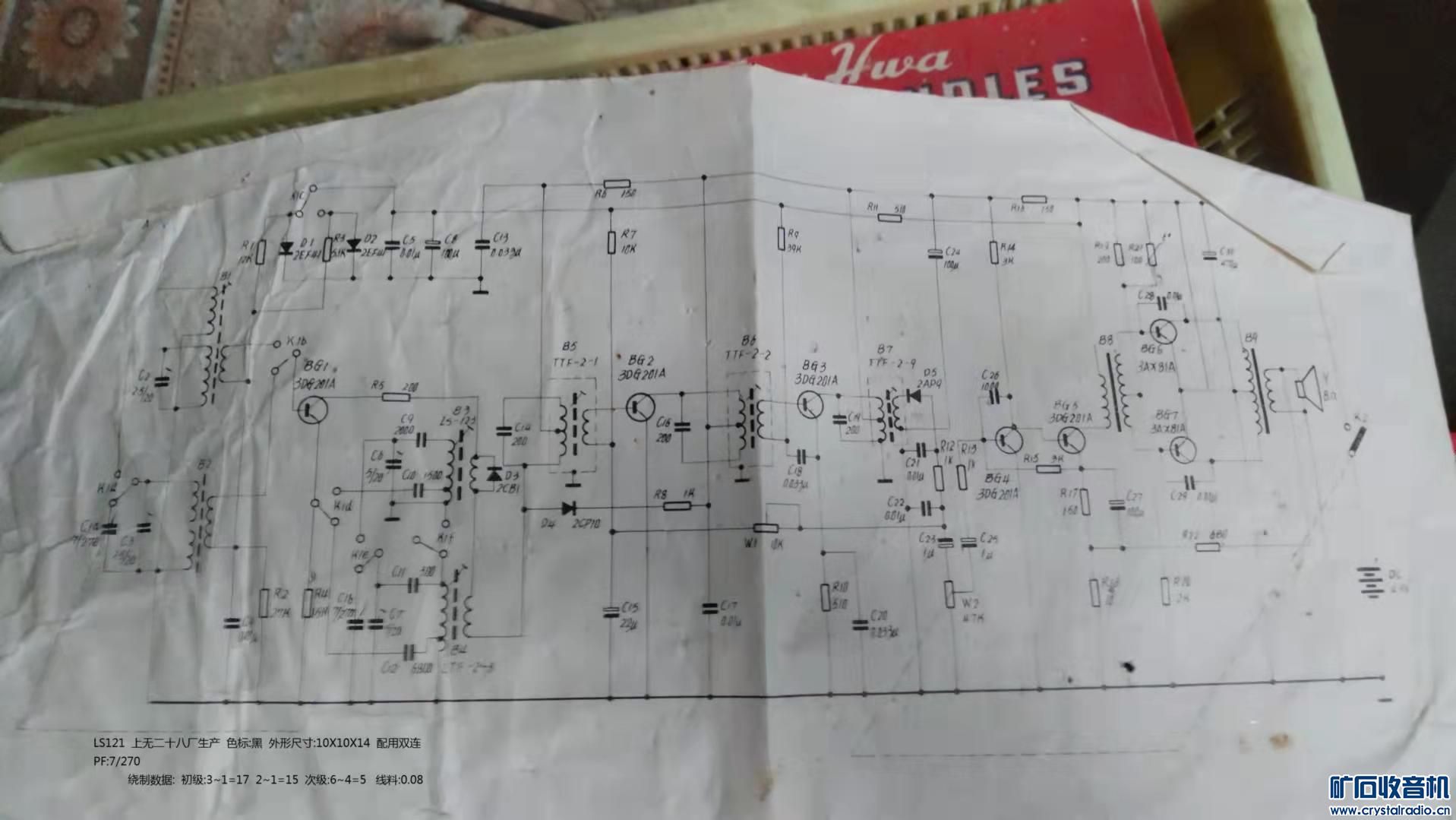

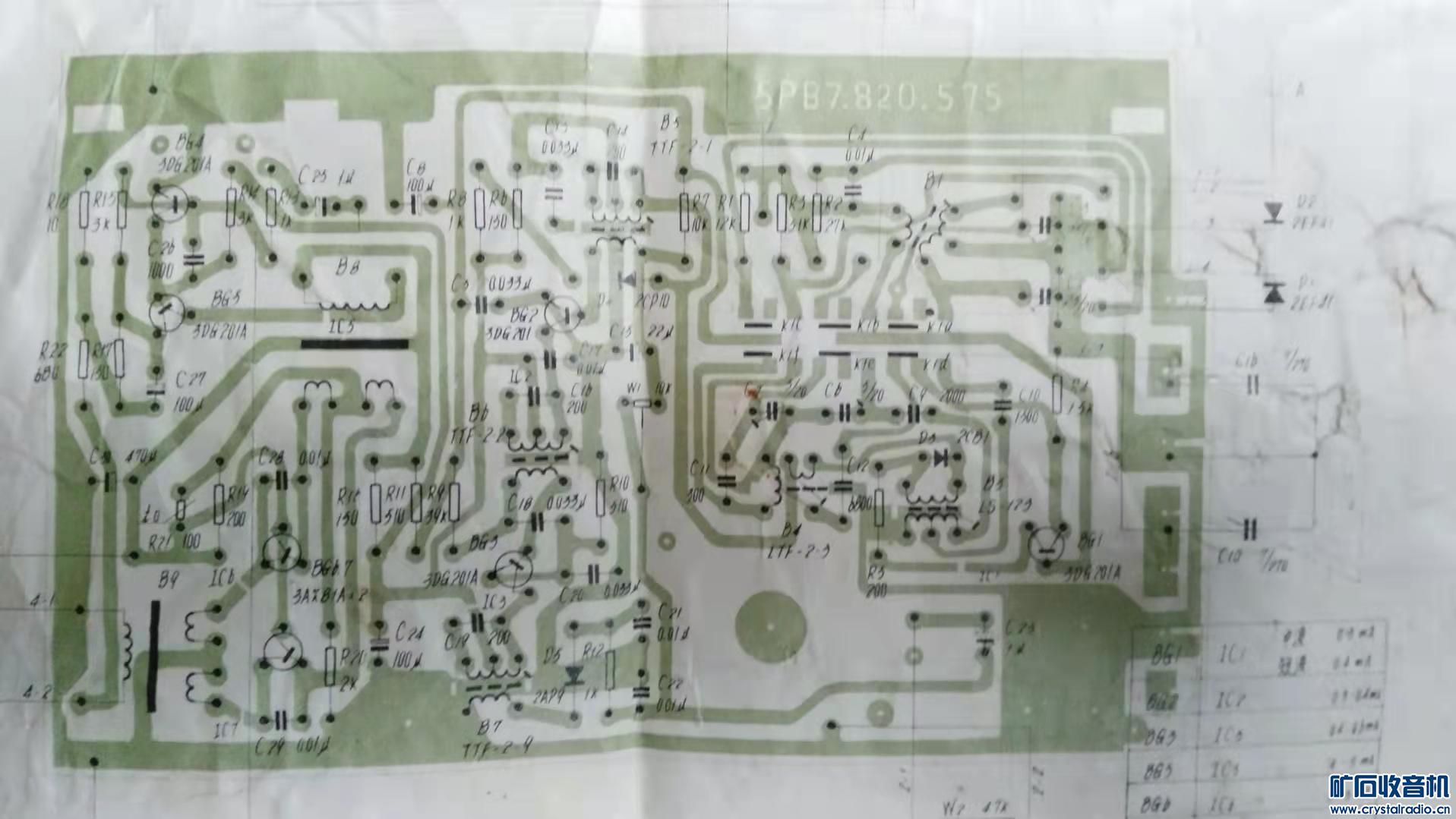

 楼主| 发表于 2021-11-11 20:23:23 | 显示全部楼层
对照着看短振线圈,春雷3T7-2用的是小短波输入线圈非磁棒,
发表于 2021-11-11 20:30:04 | 显示全部楼层
很不错的图纸!

发表于 2021-11-15 11:34:08 | 显示全部楼层
lichadu88 发表于 2021-11-11 22:47
中周一般是TTF?-?命名,中振一般LTF?-?,短振LS?-? 收录部标一般都能查到,像LS123 10X10中周是后来 ...
查了手册: LS122:4-12MHZ    270P   3-1:37   2-1:34  6-4:10    0.08线
                 LS121:9-18MHZ  270P   3-1:17   2-1:15  6-4:5    0.08线  4.5V-6V专用短振
