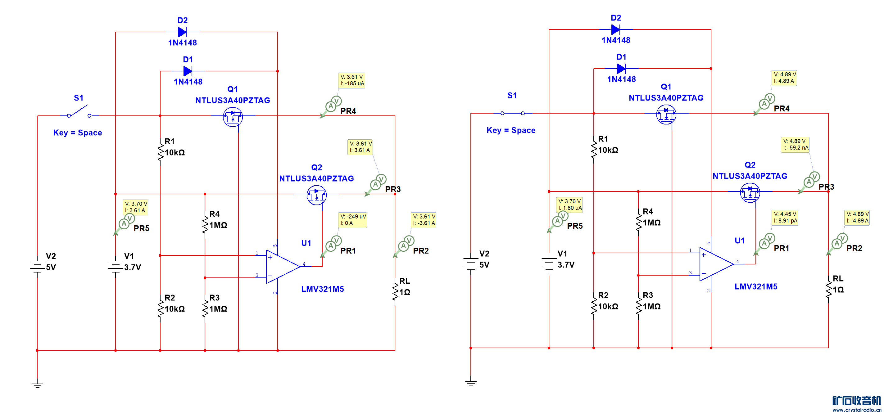

1、可以上传至少 300k 图片,你的图片怎么能弄那么大?
2、自己搭一个啊,随便用个运放就行
搭了一个,你看那么大图大小也就一百多 kB

能不能边充边放,要看你的设计和充电板, 充电板一般是恒流充电+短路保护,只要品质过关都没问题。
  同时使用,充电板和电池都在供电,如果电池供电不足,靠充电板提供一部分甚至全部电流, 如果 最大充电板输出1A, 你的负载要吃2A,那充电板就一直在满载和保护之间跳动,这就不好了。 有些电器为了安全和保护充电电路,做了个设计就是充电时不可使用电器。
电池升压到12V有很多成品电路或者专用芯片, 有的带有软开关功能,即用电平信号可以关断输出。 如果你不希望充电时使用电器,可以买这种成品电路或方案, 充电时由充电板给出关断信号。

8-12v跳变的现象看着是感值小了或者感值够但饱和电流余量不够,换更大体积的电感。
另外一般这类电路的话是充电电路接电池,放电的boost也接电池,边冲边放的问题不需要考虑,你产品电池本身就能带的动负载,电池加充电的电源自然也带的动。电池需要是带有保护的电池模组,不能直接上电芯。
然后现在不少充电管理都带放电路径控制,可能就是帮做个防过放吧没仔细研究过

明白,但是我不知道这个路径管理该怎么做。 加上充电的电流小于带载电流,不知道会不会有隐患
目前我是想使用的时候,断开充电芯片的使能,先保证电池工作供电
等到不使用了,进入待机状态, 再开启。不知道能不能行,非常感谢您的指点~
明白~我现在的难题就是充电只能冲1A
但是负载使用时可能会达到1.5A这样的问题
如果负载不会大于充电电流
那么是否只需要各自做好充电电路和升压电路,就不需要什么路径管理也能直接边充边用,不用考虑安全隐患

感谢回答,我准备换一个更大的电感试一试
我的电池保护芯片过放电流是15A应该是没问题的
我看市面上路径规划的芯片最大只能边充边放达到 5V 2.4A
除非使用快充芯片,用协议似乎能做到12V 2A的输出
但关于快充这一块 我又并不是很熟悉,所以有些左右为难

回到路径管理这里,用比较器(运放在这里只是一个比较器)和单片机都可以,实际上单片机也只是做了个比较器作用,只是考虑到复杂程度和成本用了 LMV321 这个运放(两毛钱)罢了,多数情况下我也倾向使用单片机解决问题,你想采用什么方案都可以,其实这个问题不是具体方案问题而是思路问题 你之前说怕不能过审我还以为是什么大型集团的审核所以直接推轮胎那个芯片(其实也不贵啊),你要便宜肯定是我这个咯

啊,你这个和路径规划没什么关系其实
一个DCDC管充,一个DCDC管放,完全独立的,这个应该不叫规划。

个人认为:
         全部电流都由充电器提供的时候, 不要超过充电器的最大电流。 这个时候不需要考虑路径(电流会按照各自内阻分配)。 比如一般的充电台灯,充电风扇都是这样的,可电池可并发。  而直接接触人体的,比如刮胡刀,磨脚器, 冲牙器之类的,我建议充电时候禁止使用。
按你的需求,输出18瓦, 效率就算90% ,也就是电池提供20瓦, 按额定3.7v简单计算,电池得输出5.4A,挺大的电流。  1A充电器肯定不行的。 而且我也不建议用大电流充电电路。
