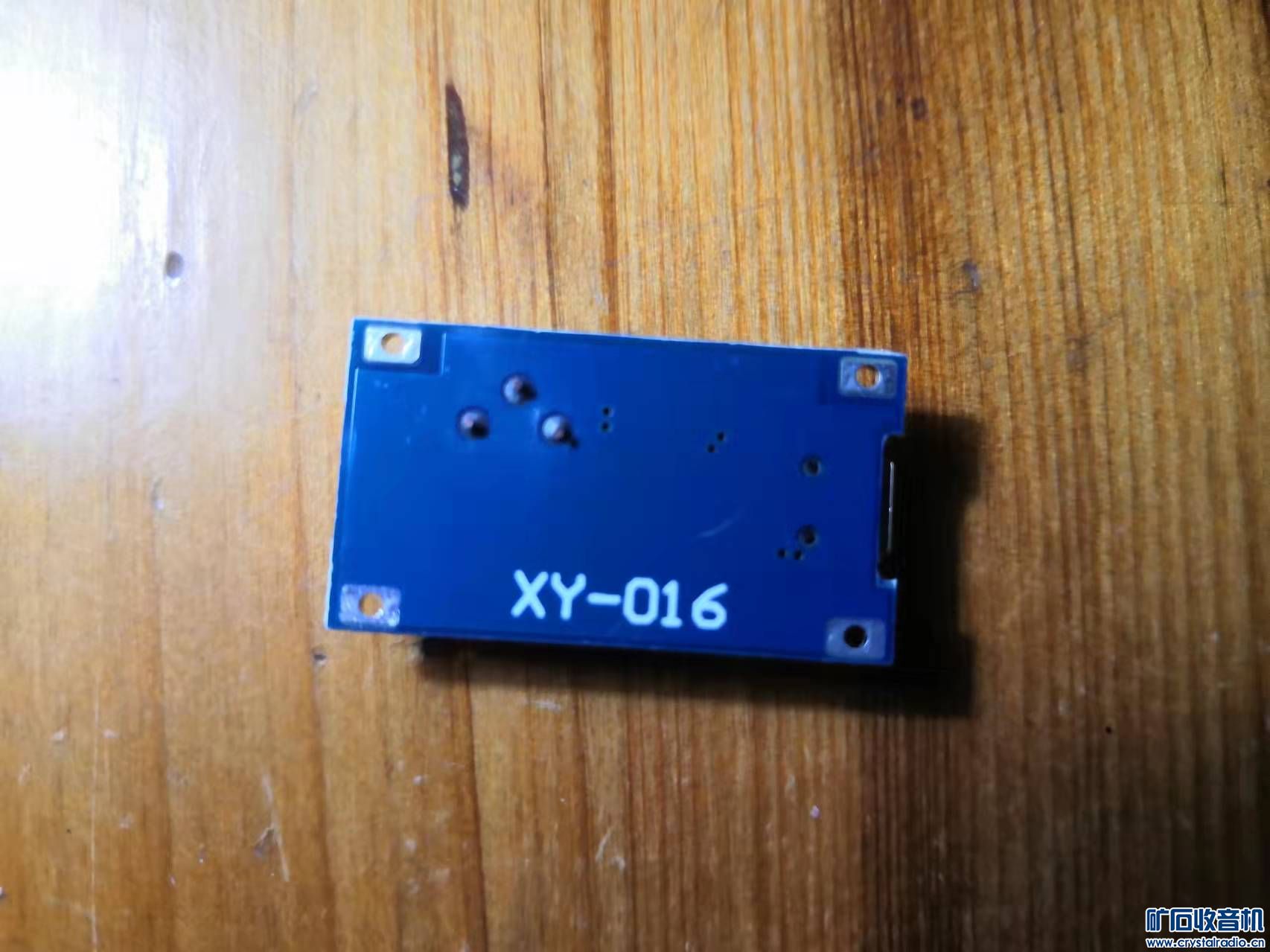

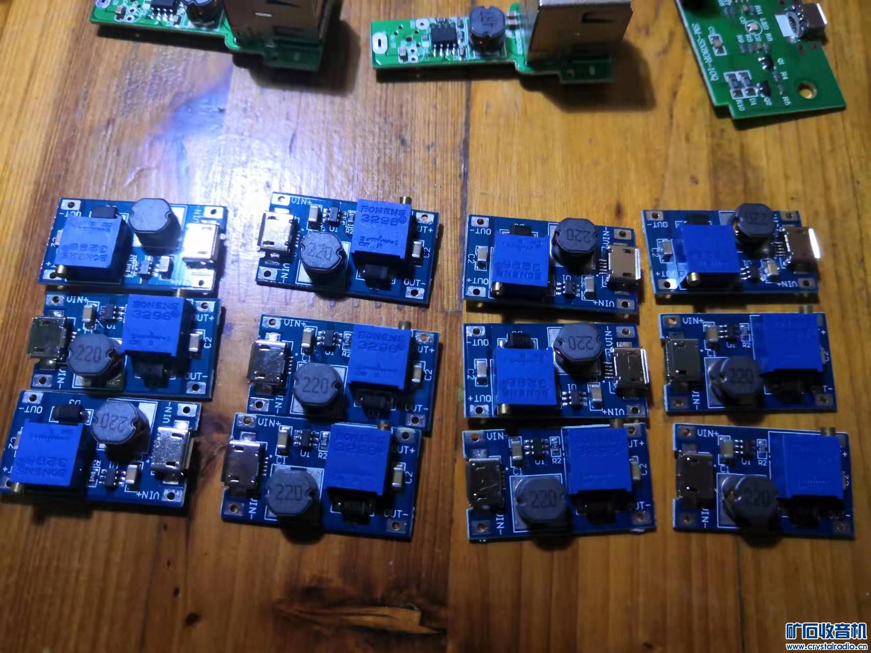

发表于 2021-11-10 21:18:11 | 显示全部楼层
我很早以前在网上买的,不知什么型号。发几张照片你看。
