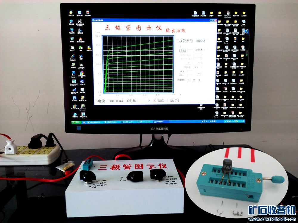

概述
       由于此仪器可以绘制三极管输出曲线,所以命名为“三极管图示仪”感觉应该叫“二三极管直流数据采集器”更贴近一些。
此仪器有两个数控变量,基极电流和集电极电压,有两个测量变量,基极电压和集电极电流,所以,此仪器可以显示三极管输出特性曲线图像,三极管的直流放大倍数随集电极电流变化曲线图像,二三极管的输入UI曲线图像,三极管的输入阻抗变化曲线图像等进行定性测量。
此仪器的四个变量数据可以以表格的形式进行数据采集和显示,并通过相关公式计算可得到在相应电流下的放大倍数、输入阻抗、输出阻抗等进行定量测量。

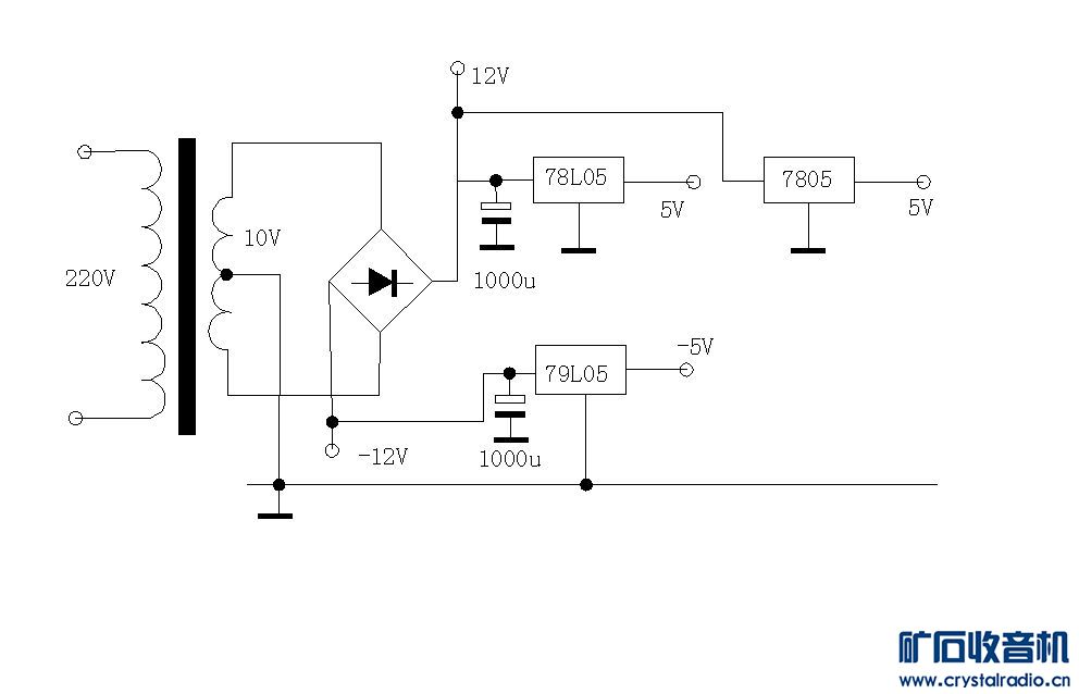

     1、电源电路,电源变压器采用10W双10伏,全波整流,数字电路稳压采用7805,模拟电路需要正负电源,稳压采用芯片78L05和79L05。

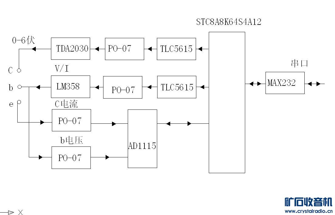

    2、图示仪的三极管基极偏流和集电极电压的两个变量采用数控,D/A转换采用TLC5615,它是一个10位二进制芯片,可分1024控制点,基极电压和集电极电流两个变量,采用AD1115芯片进行A/D转换后传给单片机,是一个16位二进制高精度的转换芯片。此芯片具有4路输入或两路差分输入,此机采用两路差分输入,目的是能够读取正电压和负电压。
     关于三极管的基极恒流,V/I转换由芯片LM358完成,当给D/A转换芯片输入数据1000,使得加在ML358上的电压为1伏,芯片输出的电流是加在LM358上的电压除以电阻R,恒流的变化范围分为0-10uA, 0-100uA,0-1mA,0-10mA四个档次,对应电阻100K,10K,1K,100Ω。如选择10uA档,给D/A转换芯片输入数据1000,对应的恒流是100uA(1V/100K=10uA), 输入数据500,对应的恒流是50Ua(0.5V/100K=5uA)。
关于三极管的集电极电压,是0-6.144伏变化,由10位二进制数码控制,电压的分度值为0.006伏。
    3、三极管的PNP型和NPN型转换,由于TLC5615只能输出对地正电压,而PNP管需要对地负电压,当三极管插座不变时,需要把加在三极管上的电压,进行正负极性转换,此转换通过转换开关和芯片OP-07的差分不同极性输入信号完成。其转换原理,当测量NPN管时,TLC5615的输出电压输入给OP-07的输入“+”。“-”接地,当测量PNP管时,TLC5615的输出电压输入给OP-07的输入“-”。“+”接地,由于“+”接地和“-”接地,芯片的放大倍数不一致,通过改变负反馈电阻,得到相同的放大倍数。见电路图。

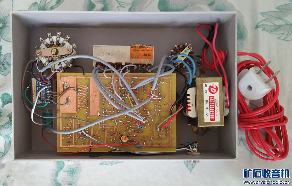

   4、关于PBC的设计,由于此电路工作在较强信号的状态,所以,设计比较随意,见图片。

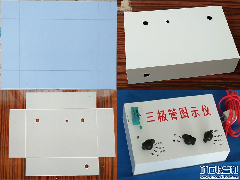

     1、关于外壳的制作,本人对外壳的要求是,以取材容易、制作简单为原则,所以,外壳有些不完美,只要实用就行。材料采用捡来的装修用的边角料有机塑料板,为了使是外壳边缘美观,使用壁纸刀倒角,然后弯曲、胶粘制成外壳。
     2、关于PCB板的制作,虽然网上有免费打板的厂家,但打板一旦出现设计有错误,不好修改,所以,应然采用热转印法制板,感觉还有DIY特色感。
PCB板采用Word文档绘制,用墨粉打印机打在热转印纸上,用电熨斗转印在覆铜板上,小手电转打孔,电路板及元件焊接见下图。
    3、总体正反照片照片
    4、单片机程序采用的是汇编语言,(HEX文件在压缩包中)

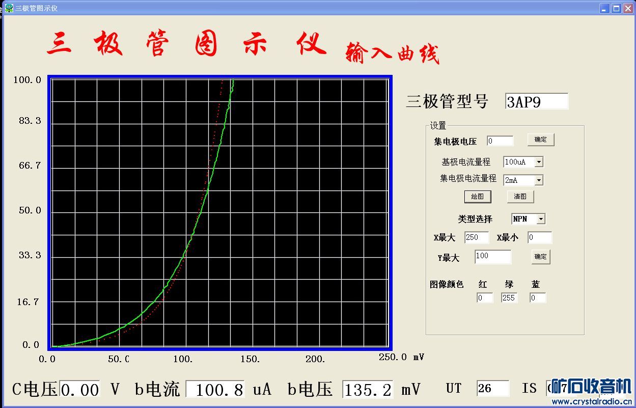

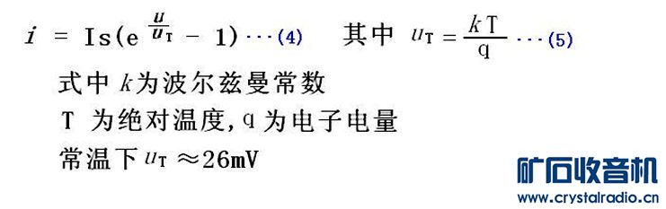

      2、实测输入曲线和理论计算输入曲线的比较。
对于下述二极管三极管的一个计算公式就很难人工计算了,但是可以用电脑来计算,
     上式中的i是二三极管的输入电流,u是二三极管的正向输入电压,Is是反向饱和电流。
公式中的UT约等于26,是一个常量,IS是一个变量,此仪器通过实测输入曲线和理论计算曲线进行比较,可以得出UT和IS较精确的数值。
    下图中绿色曲线为实测曲线,红色由点构成的输入曲线为理论计算输入曲线,为了使理论计算输入曲线尽量的跟接近实测输入曲线一至,需反复的修改UT和Is,使其两线接近重合。
    实验测量结果:3AG1,3AX31,1N60的UT的常数基本等于26,其计算曲线和实测曲线基本重合。2AP9的UT的常数等于30-33时其计算曲线才和实测曲线基本重合。从二曲线的重合情况看,当电流较大时,在相同电压下,理论计算电流要比实测电流要大一些,分析原因是在实测电路中,存在引线电阻,半导体基片电阻,这个电阻在电流较大时,对电流影响较大。

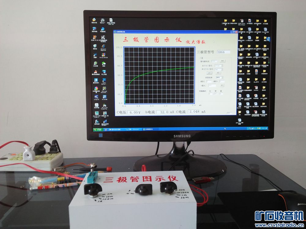

    3、三极管输出曲线测量记实
   此仪器使用视频网址:
https://v.youku.com/v_show/id_XN ... o_XNTgxODg4MDIwOA==
https://v.youku.com/v_show/id_XN ... o_XNTgxODg4MDI0OA==

按大赛要求补充一张作品照片。
回复 支持 2 反对 0

 楼主| 发表于 2021-11-10 10:12:29 | 显示全部楼层
w6955 发表于 2021-11-10 10:00
系统反应,丢失文件无法工作。
此图示仪与电脑串口连接,新电脑若无串口,与要购买u转串数据线,加装驱动程序。你的电脑可能是这种。
