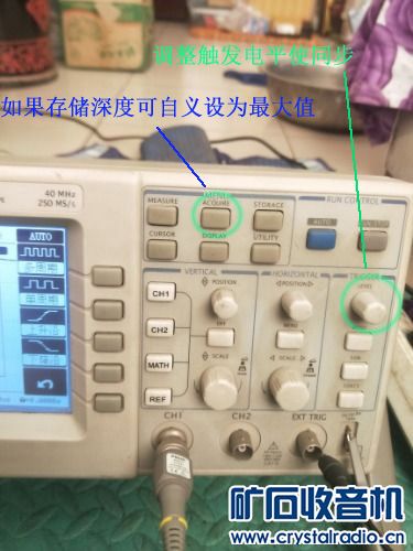

j2465调不出葫芦波形
发表于 2021-11-12 10:18:13 | 显示全部楼层
dasheng123 发表于 2021-11-12 09:50
总时间旋钮能出来不稳定的波形,怎么也调不稳。
波形数太少了,继续拧~~
 楼主| 发表于 2021-11-12 10:50:54 来自手机 | 显示全部楼层
乙猪 发表于 2021-11-12 10:18
波形数太少了,继续拧~~
关键是屏幕上的葫芦不稳,左右滚动,怎么就稳定了,谢谢。
发表于 2021-11-12 10:53:44 | 显示全部楼层
拧出十个八个波形,应该就稳定了。

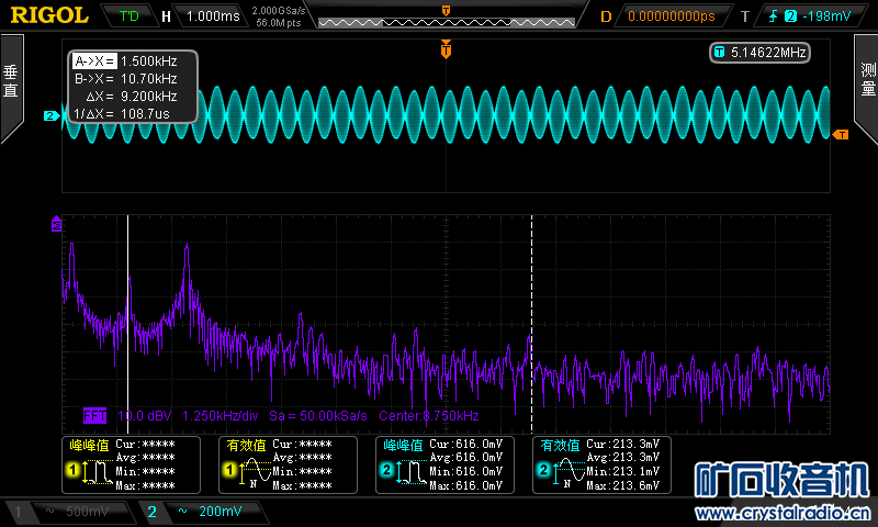

发表于 2021-11-14 00:36:48 | 显示全部楼层
目前新生产的部分J2465学生信号源电路有问题,笔者买过一台,也是无法输出正常的调幅波形。
剖析电路发现,原J2465信号源在高频振荡级上直接调幅,由于高频振荡器工作时是工作于非线性的甲乙类、乙类或者丙类状态的(自偏压的作用),直接调幅时,振荡管的非线性作用即正确完成调幅,而新生产的部分J2465信号源设计了一级独立的调制级,单用一只晶体管,但晶体管工作点选择不对,基本工作于线性状态,导致输出的波形根本不是正确的调幅波,而是高频等幅振荡信号与音频信号的叠加波形,这是电路错误导致的,说明“新”电路的设计者可能缺乏高频电路设计经验。

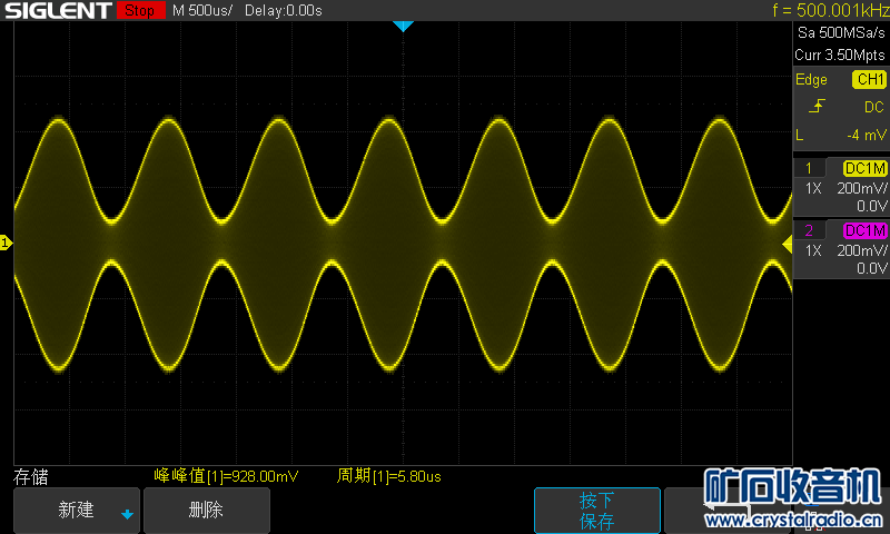

发表于 2021-11-17 05:51:32 | 显示全部楼层
dasheng123 发表于 2021-11-10 19:37
不是过调制,低频衰减也补行。
把示波器水平扫描速度降下来就行了,你的那个波形都出来了,只是扫速与被测频率一样或者倍数相近就成那个样子了。

dasheng123 发表于 2021-11-9 23:55
这是调幅波,好几晚上了都弄不出来。
调节时基扫描速度
