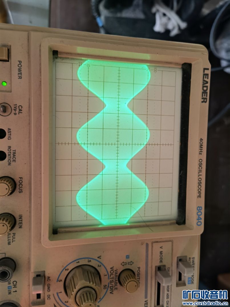

刚玩示波器和j2465怎么也调不出来调幅波。高频波也正常,低频波也正常,一出来调幅波就不是葫芦状波形,请大家给想办法,谢谢。

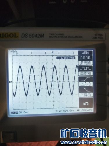

 楼主| 发表于 2021-11-9 23:51:23 来自手机 | 显示全部楼层
这是低频波

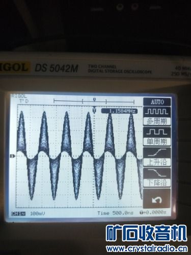

 楼主| 发表于 2021-11-9 23:55:23 来自手机 | 显示全部楼层
这是调幅波,好几晚上了都弄不出来。

试试减小低频波 的幅度?

你是不是观察调幅波的时候,示波器没有和音频信号同步。
示波器一个通道接音频,一个通道接调幅,然后触发选择到接音频的那个通道。

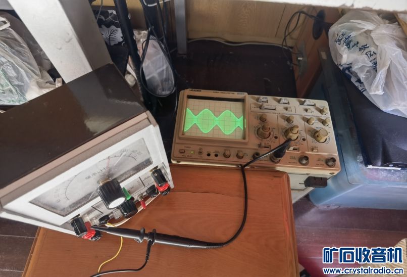

 楼主| 发表于 2021-11-10 14:13:36 来自手机 | 显示全部楼层
如何手动调出葫芦波,用那个按钮,谢谢。

 楼主| 发表于 2021-11-10 14:24:39 来自手机 | 显示全部楼层
只会用auto调出波形,不会手动调出波形。

“自动”之后仍然可以手动调整 Y轴输入衰减、X扫描时间
不妨试下先测调制信号,设置不动,再测已调制波,如果Y轴超出屏,加大Y轴衰减
那个像狼牙棒是的波形是不是过调制了,试着减小调制信号

临时搭个电路试了,"狼牙棒"波形基本上属于过调制
另外,您手头的是双踪(两通道)示波器,已有坛友建议,一路接已调制信号,另一路接调制信号(低频或音频),用调制信号触发同步
