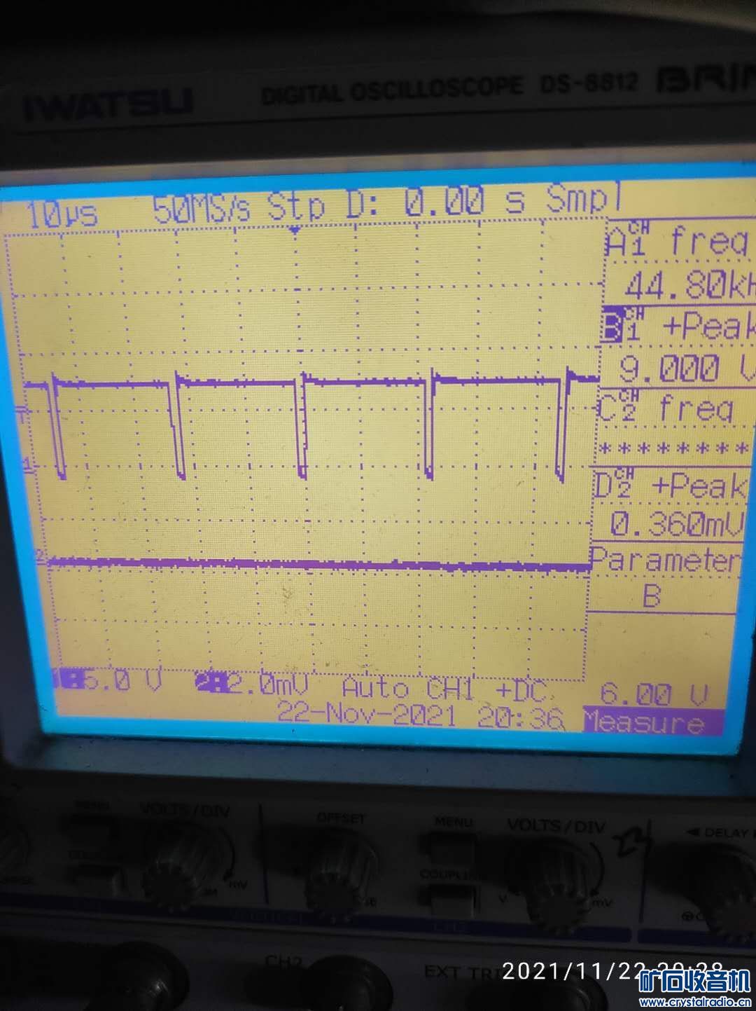

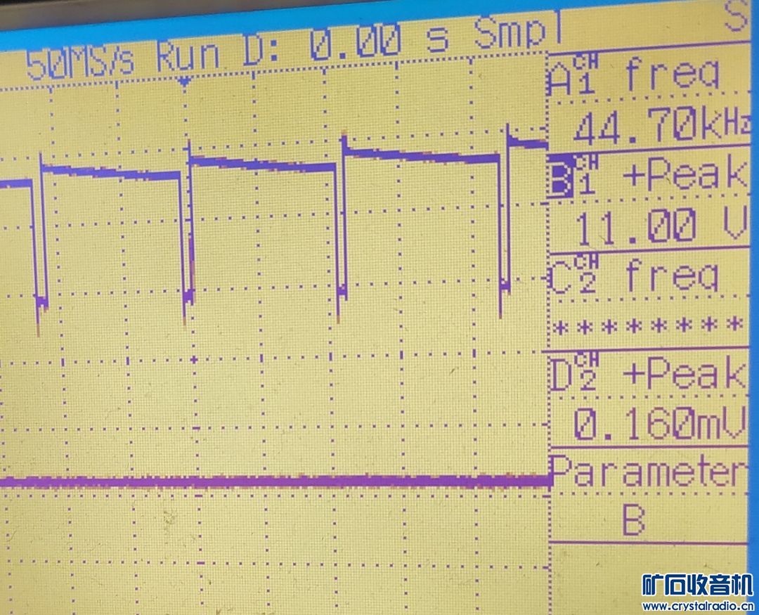

 楼主| 发表于 2021-11-13 23:28:09 | 显示全部楼层
wskufo 发表于 2021-11-13 20:23
应当是3脚的外接电阻开路了,感应的电压,,造成保护无输出脉冲。
正是!那个2.2欧电阻没焊上,焊上之后3脚电压就降下来了
现在外接电源测试6脚有输出
看到了希望
这个波形正常吗?有很明显的尖峰
发表于 2021-11-14 16:14:01 | 显示全部楼层
完全正常,没有输出电压,pwm全开。

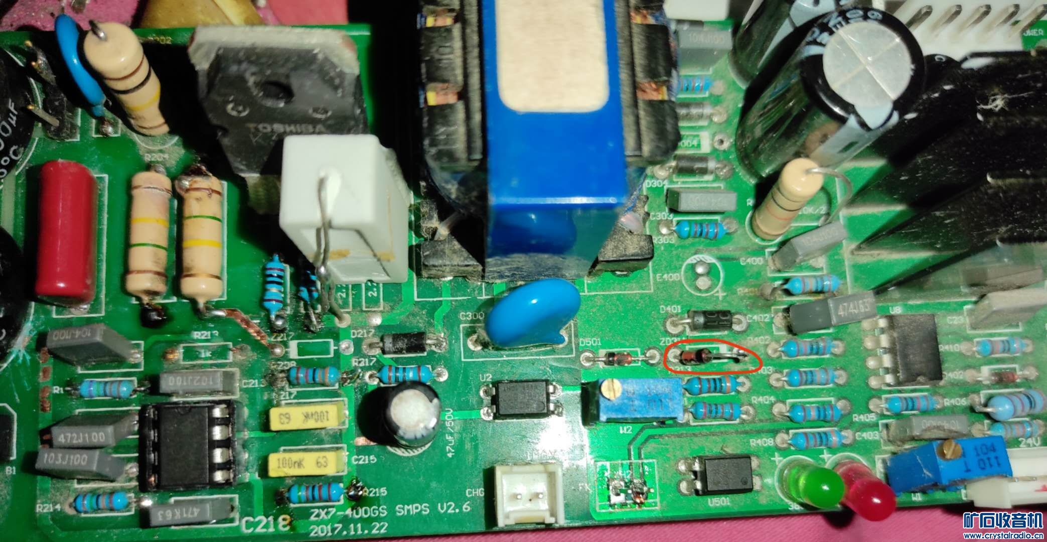

 楼主| 发表于 2021-11-22 13:17:34 | 显示全部楼层
bjshy 发表于 2021-11-21 09:34
电容测了没问题,周边电阻没问题,光耦换过了。外接电源6脚波形正常,现在就是启动电压低,8.6v左右, ...
次级的一个稳压管短路了(正反测都是20欧左右),板子上印着24v,一端接光耦1脚,一端接变压器次级输出。把这个稳压二极管断开后,通电板子上的指示灯亮了,同时电源串接的灯泡也亮了,一闪一闪的亮,赶紧断开了
稳压二极管的问题?会这种表现吗
 楼主| 发表于 2021-11-22 20:23:16 | 显示全部楼层
刚又试了一下,跨过启动电阻,直接给芯片和主变压器外接9.5v直流电。板子指示灯亮,24v和正负15v输出正常。芯片6脚驱动波形正常,8脚5v电压正常
能接强电试吗?怕又烧了
能确定是稳压二极管的问题???
手里也没有备件,等等换一个试试
 楼主| 发表于 2021-11-22 22:13:03 | 显示全部楼层
找到两个12v稳压管,两个串联起来,焊上,接220v
  灯亮了,输出电压也正常,3843的7脚工作电压13.5v
至此自认为大致修复完成,抽空带负载再试一下
看来不工作的原因就是这个稳压二极管短路的原因,不过原理我不太懂

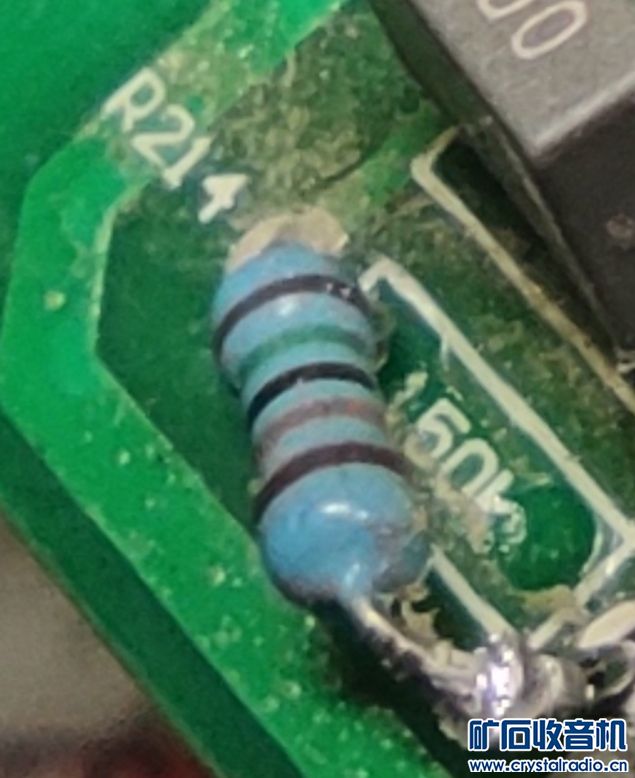

发表于 2021-12-8 20:09:28 | 显示全部楼层
第7脚 R214电阻是多少?
 楼主| 发表于 2021-12-8 20:30:45 | 显示全部楼层
111333 发表于 2021-12-8 20:09
第7脚 R214电阻是多少?
请看。
