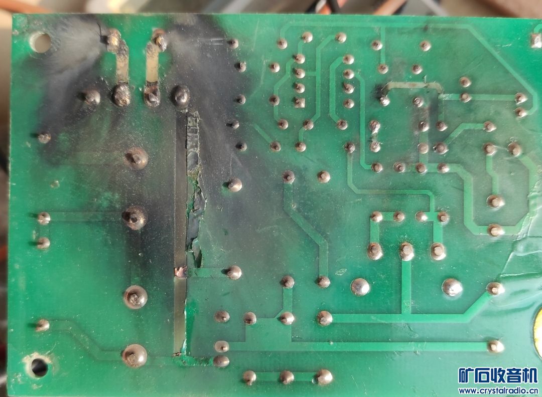

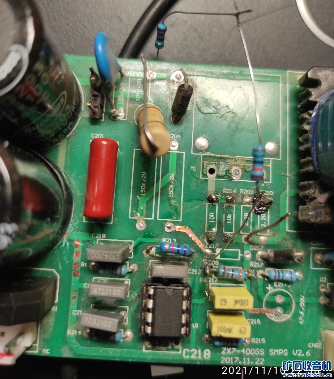

平时爱瞎折腾,但是对原理了解的不多。现在手里的一台焊机辅助电源严重烧了,试图修一下。换掉的件有整流桥,3843芯片,mos管及周边电阻。换上后还是不工作,于是电路最小化,把前后级完全断开,3843芯片就是不工作,7脚电压8.7v左右,8脚无5v电压,7脚外接10v左右时8脚有稳定5v,把芯片周边的电容电阻都拆下来测了,有几个电容没容量换了还是不行。启动电阻是两个150k串联,阻值没问题,替换电阻后也不行,启动电压一直8.7v左右。一共也没多少零件,实在是没办法了,不懂原理就是困难,望指点一下

这个东西,外接电源给IC 应该有驱动MOS的输出,给个反馈电压应该能关断。不接电源、负载时,用电池在变压器初级反复快速多次点击接入(注意电压方向),应该在各个输出端包括反馈电路都能见到输出电压。第三步,用外电源给IC,用低压电源(20-100V)给变压器主电源,应该有输出出现。
1先拟定一个计划
2一步步执行
3 忌讳盲目乱拆。
发表于 2021-11-10 04:00:25 | 显示全部楼层
要保证铜箔全都正常通,场管对地0.几欧的电阻也要正常,芯片外网元件正常,先不接入场管,通电用万用表电压挡20V,测芯片输出端,要有约2-3V的脉冲信号,1.2秒或3-4秒一次的电压脉冲,没有的话,芯片或外围元件就不正常了;
正常的话这个电容上也会有电压在8-15V之间跳变,这个是芯片进入工作时因耗用电流时引起的!
必须有这个脉冲和跳变,没有的话不要接入场管,就是接入场管也不工作,还有可能再次爆管!

谢谢。铜箔测了是通的,芯片周边的电容换了两个(原来的容量明显小了),电阻测着没问题。启动电压不够,输出肯定也没有了,不知道哪里拉低了电压。启动电阻两个150k串联,它们之间电压有160v左右

3脚电压1.4v左右
高于1v的话输出关闭?
为什么会高呢
