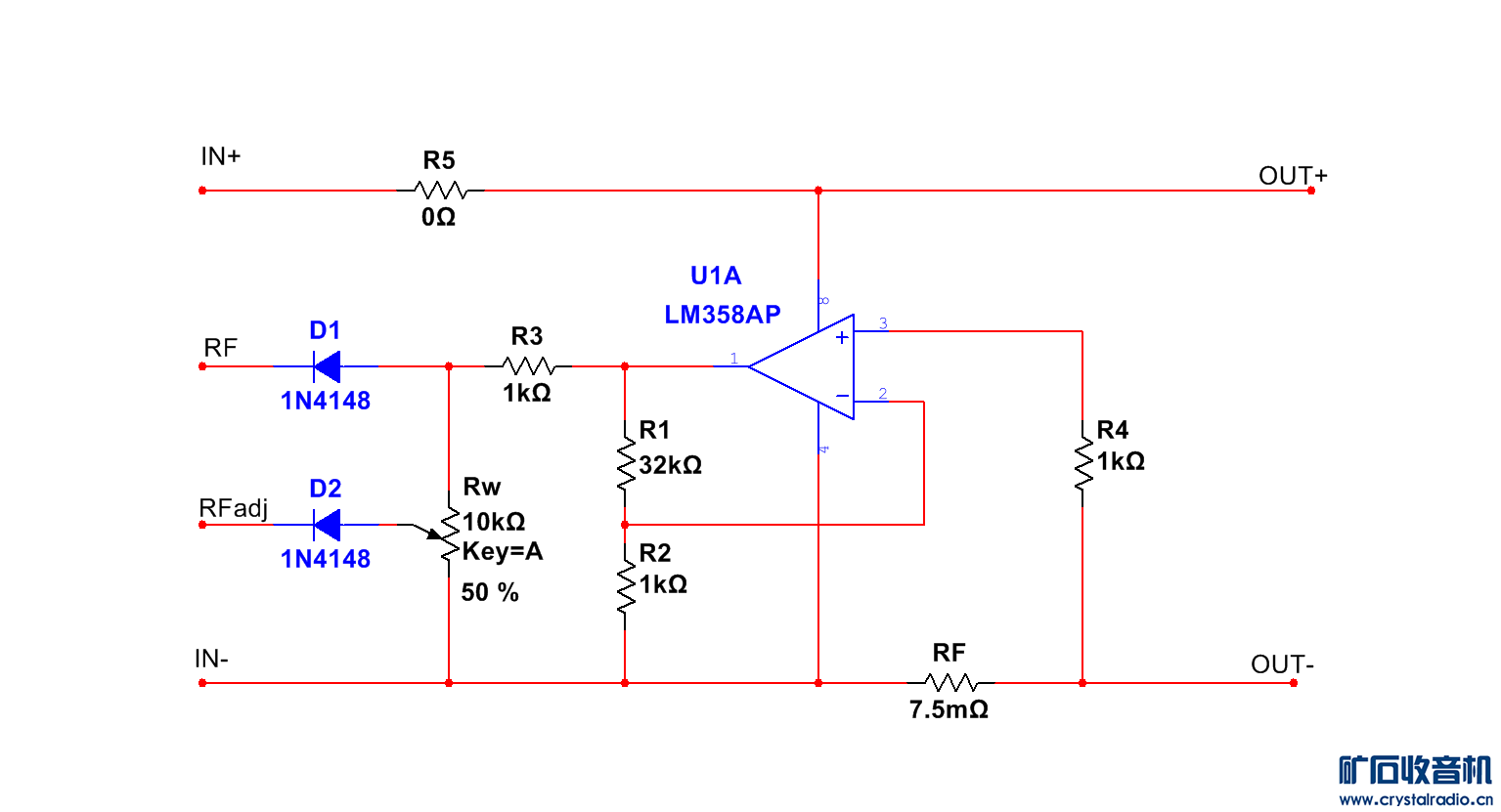

发表于 2022-11-21 22:39:58 | 显示全部楼层
bg1trk 发表于 2021-11-9 20:37
大概有两个方向,一是利用控制芯片本身的保护功能实现限流,二是加外置控制电路。
方案一需要根据使用的 ...
请教版主,我有个12伏10A电源,已改成电压可调(TL431),看到网上有个调流原理图,跟您说的这个图差不多,但是没有成功,可能我改的电流偏大(原描述是最大4A),我想改成最大10A,不知道您发的这个图参数还要怎么变化?望给与指教啊,.
发表于 2022-11-22 08:59:31 | 显示全部楼层
mfc 发表于 2022-11-21 22:39
请教版主,我有个12伏10A电源,已改成电压可调(TL431),看到网上有个调流原理图,跟您说的这个图差不多,但是 ...
图只是个示意,具体应用还需稍有改动。
您用的“误差放大器”是431,它的内部基准为2.5V,改恒流的思路就是输出电流达到预期值时,将检流电阻上的压降放大到2.5V送431的控制极。
或者您换个思路,恒流其实就是对检流电阻上的压降的稳压操作。
比照下面这个图说吧:
首先,U1的供电要改,否则输出电压较低时U1不工作,低压段无法恒流控制。
您需要最大恒流值是10A,RF电阻7.5mR,则最大电流时RF压降75mV,您需要将这个75mV放大到2.5V再送431的控制极(由RF端口送出信号),这样就实现了最大电流恒定在10A,不会再增加。
但这只实现了限流10A,如果想实现10A以下可调,就要改由RFadj端口送出信号了。RFadj送出的是由Rw分压后的电平,电流低于10A时它总会低于2.5V,无法实现低于10A的恒流,这就要改一改检流电阻RF的阻值,或者增大U1的放大倍数。
还是以这个图为例,如果您期望是1-10A这个范围调流,那么最低1A电流时放大器要输出大于2.5V,这样Rw分压后才能给出2.5V信号。
2500/7.5=333,要把U1的增益调整到333以上,比如说350倍吧,就是把R1换成349K电阻即可。(“理论”如此,实际另说。这个增益偏大了,会不稳定)
R1的阻值决定U1放大倍数,而放大倍数由最低恒流值决定,根据您的实际情况计算即可。
图上的电路是不能实现电流由零可调的,且预置电流越低,U1的放大倍数越高,高到一定程度就没法用了。增大检流电阻阻值虽然可以缓解这一状况,但检流电阻又不能太大,否则输出电压会有明显跌落且功耗增加、发热严重。
要实现由零可调,电路形式还要改一改才成。改成基准可调,再用运放对电流反馈信号和基准进行“比较”,放大后的误差信号去控制光耦,比如下面这样:
按0-10A、检流电阻0.05R算了算参数,大概能用。
缺点是检流电阻功耗还是偏大,发热厉害。在恒流的低端,反馈电平太低,控制可能不会很精确、稳定。
再改进的话,R2至U1的2脚之间插入一级放大,把检流信号电平放大后再送出。运放也换好一些的,控制能精确些。
