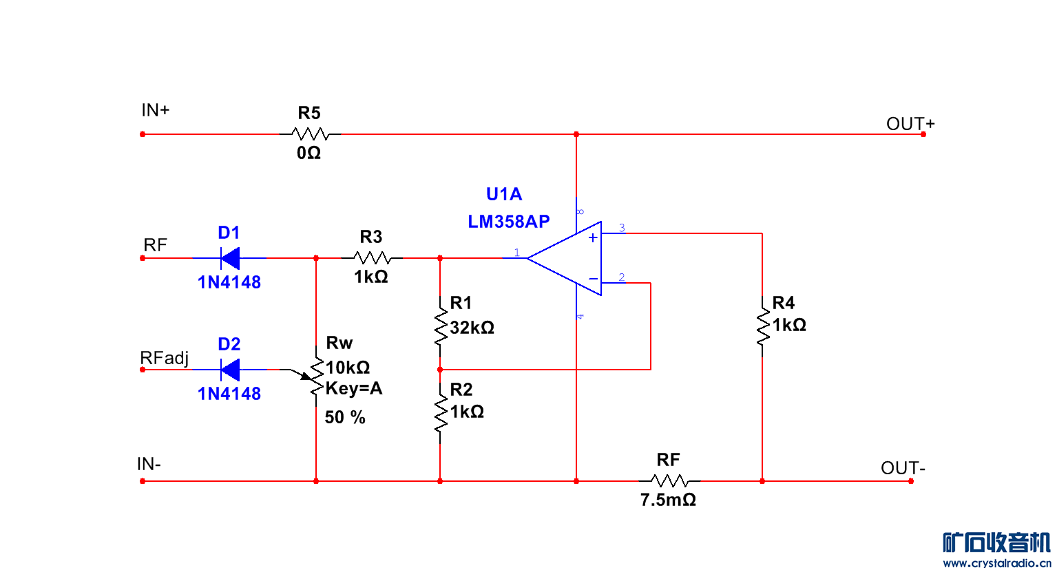

负载电阻小且变化,怎样限制开关电源不超过最大电流输出?
怎样限制使其在80%最大电流以下电流输出?
总之,就是保护电源不被烧坏,又能更大输出。
相对改成稳压电源,这应该是个更容易的事,所以想要简便的方案。

大概有两个方向,一是利用控制芯片本身的保护功能实现限流,二是加外置控制电路。
方案一需要根据使用的芯片具体分析,控制精度不高、通用性不强,且很多芯片的保护模式是停机而不是限制输出,达不到限流目的。
方案二是在反馈上想办法,另设一套反馈电路与原反馈电路并联,电流不到设定值时隔离失效,达到设定值时接管控制。
例如上面的电路,做个小盒子接在电源输出端,只需从电源内部反馈电路的关键节点多引出一条线接在RF端子上即可。
举个例子,比如用TL431做核心器件的反馈控制电路,关键节点是其控制极,引出一条线接RF即可。
U1接成同相放大,放大倍数33,RF是电流反馈电阻(10A标准分流器),输出电流低于10A时D1反偏不影响原电路工作。高于10A后D1正偏导通,431控制极电压上升,电源整机输出降低,负载电阻上电流下降,结果就是负载电流维持在10A左右,不会持续上升。
其他用运放的反馈电路接法类似,都是运放的一脚接基准、另一脚反馈,从接反馈的引脚引出控制线接RF,根据反馈电压调一下外界电路的放大倍数即可。
以上,大致这么个思路,实用时还需根据具体情况稍加调整。

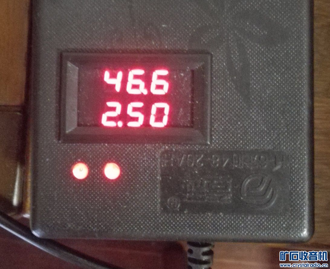

大部分电瓶车充电器就是这个原理,称为恒功率输出。电流大时电压会变低,确保不超功率运行,保护电源不损坏。
最近发过一帖可参考相关电路与原理。
下面二图是实测
电流大时电压低,输出功率116W
电压高时电流低,输出功率也维持在116W。

方案一需要根据使用的 ...
您的方案二正是我想要的,非常感谢!
