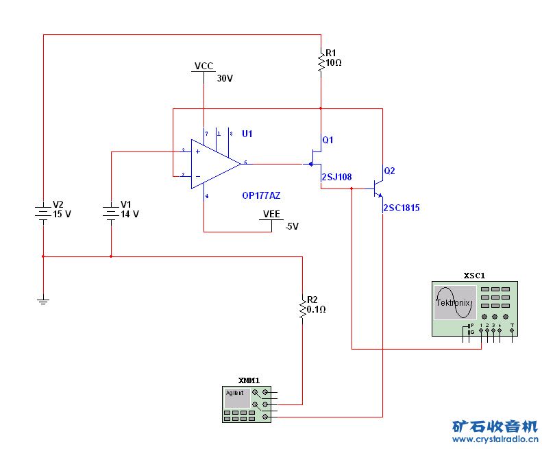

简易恒流源

楼主的电流为何取9的倍数而不是10的倍数?

OP07是个非常稳定的运放,单位增益下根本无须补偿。个人以为,恒流源两级放大有些过了,太高的增益往往带来 ...
longshort 发表于 2011-7-1 19:31
这个,你可能看错了,简化图如下:
 楼主| 发表于 2011-7-2 07:14:23 | 显示全部楼层
benli 发表于 2011-7-2 00:01
这是根据使用的量程定的,我的表电压档都是2的整数倍,到了这个值就溢出了,所以取的9或者18的整数倍。
 楼主| 发表于 2011-7-2 07:30:15 | 显示全部楼层

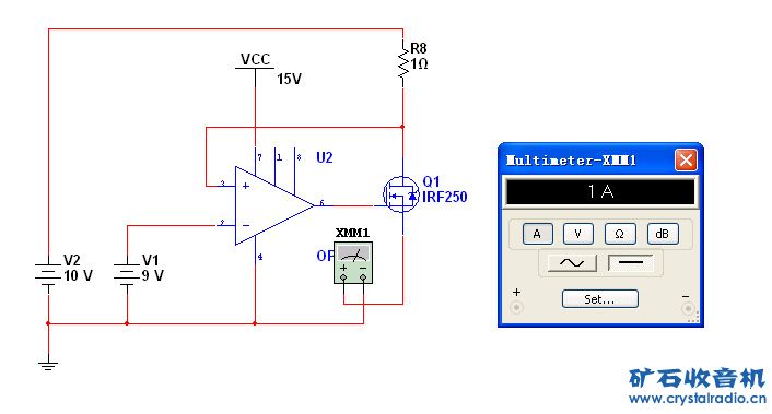

这个,你可能看错了,简化图如下:
washu 发表于 2011-7-2 00:35
    简化后也是两级放大,场管的正向转移跨导和输入电容都不低,您这个电路肯定是稳定的么?

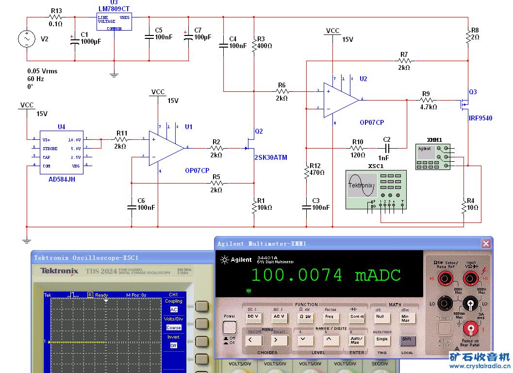

longshort 发表于 2011-7-2 07:30
我以为你是说前面的运放
这个电路可能不是很稳定的,实际上、在仿真中稳定的电路是这样的(简化),这样的理想仿真它是稳定的:
由于找不到这种低噪声放大用小功率 P 沟道结型场管,所以实际上用能买到的 P 沟功率管 IRF9540 代替了,下图是实际的图,元件型号和参数均与实际一致,顺带用 AC Source(Offset 15V、rms 0.05V)仿真了变压器供电的情况,与“理想电源”不同,用 AC Source+78xx,仿真中也会很容易振荡,当然这是由于电源内阻太大导致的,增加 C7 可以很好解决。
其它的,在仿真中很稳定,而实际上做出来的,用示波器观察场管栅极也是稳定、没有显著噪声的。但是,在输出(作为检流电阻的 R4 10 欧姆四线电阻)上有轻微的 50HZ 纹波,不清楚是否是电源不行导致的。用 6 位半表观察检流电阻(R4)上的电压,短期大约有几个字的跳动,但长期的稳定性并不好,不清楚是否是因为并未使用高稳定度电阻的缘故。

看了您的视频,觉得还是很不错,几个微伏的变动很正常,特别是这种大电流的情况下。运放本身对反馈回来的变化要进行调整,OP07的增益典型值也就400000左右,场管的控制电压变化将近1V,那么取样电阻上的几个微伏就非常正常了。还有,从前级基准来的电压也是包含噪音的,频率范围在DC~10Hz左右,所以人眼比较容易观察到,通常这就是所谓1/f噪声。
