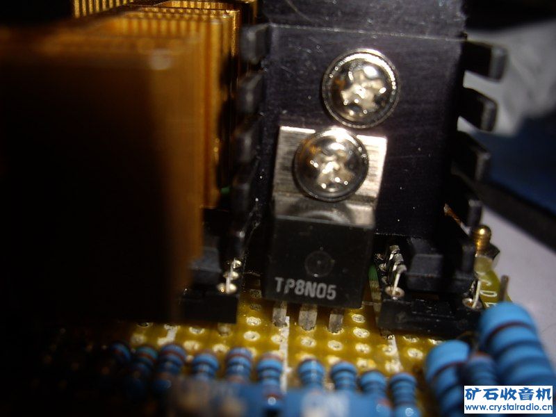

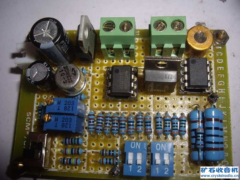

为一些小功率器件器件如电阻、稳压管、基准管等的测试目的,用5X7洞洞板做了个简易恒流源。
输入为直流12V~32V200mA,输出为五档计:9μA、90μA、900μA、9mA、90mA,并可另用一个拨动开关将电流变换为1/3强度。在附件图纸上的档位值要大一倍。
在5X7板上搭的恒流源
背面连线,惨不忍睹,各位包涵着点,不是省焊锡嘛
所有直插元件剪下来的脚都得留着,做连接线老不错了
给7812加了30平方厘米的散热器,是从废主板上拆下来的
电源和基准部分
恒流源的场管部分
顶视
输出侧接线端子
做好的成品

最初使用的运放是TLC271CP,本来是作为微电流仪准备的,因有备用的,先拿过来用了。
TLC271是低输入偏置电流的运算放大器,有三种功耗模式:L、M、H。在L模式时的增益最高,因此最初使用的是L模式。后来发现L模式下在9mA档不能全力驱动恒流管,于是换用H模式,结果9mA档是可以了,0.9mA档却不行了,0.09mA和0.009mA档则都可以。根据它的行为来看,是发生了振荡,由恒流管的栅极输入电容引起的输出相移,造成了0.9mA档的正反馈。想起还有几个CA3140可用,先用上来看看。
CA3140原本是作为恒流源输出指示的跟随器使用,因为增益较低,怕影响不同输出电流时的准确度,所以未考虑用于恒流发生器。现在代用以后表现很好,没有振荡产生,各档(除90mA档外,现在输入电源的负载能力不行)的调试端子电压一致,显然这个运放有足够的增益,并且补偿良好,容性负载能力非常强,因为恒流管的栅极输入电容实测超过了1200pF。
运放使用插座安装是实验活动的重要因素,这可以为正式产品的应用设计指引正确的方向。
恒流管的源极电阻中,270KΩ组与30KΩ组因没有±1%精度的器件,用的是±5%的高温漂色环电阻产品,来自于电阻包。3KΩ、300Ω、30Ω都使用±1%精度的电阻器配组,其温漂系数在±(25~50)ppm之间,两串两并的结果再结合值的配对,预期的温漂系数可控制在±(12.5~25)ppm之间。
恒流管在90mA档的间歇使用将断续达到超过2W的功耗,因此加了个由两片简易散热片组成的散热器,有效面积约8cm²。

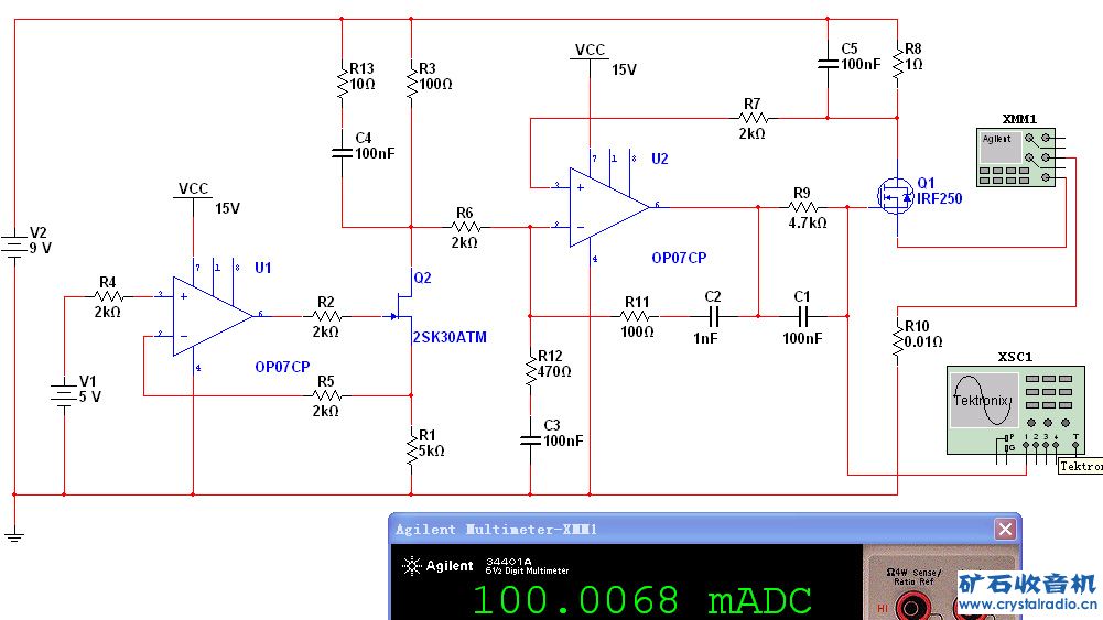

发表于 2011-6-30 22:56:22 | 显示全部楼层
对楼主不具有任何补偿的电流源在那么大电流下能否稳定工作表示些许的疑虑

哦,您指的补偿是哪方面,能否具体说说?欢迎一起讨论。
这个恒流源的稳定工作,主要靠各器件 ...
longshort 发表于 2011-7-1 07:14
我指的是负反馈的相位裕度补偿,这是我做的那个的图、仿真:
 楼主| 发表于 2011-7-1 13:54:14 | 显示全部楼层
您说得对,相移的补偿非常重要。我的办法就是,选择容性负载能力强的运算放大器和简洁的电路。在我的电路中,作为恒流源发生器的CA3140有一个约1200pF的容性负载,这样大的电容值已经接近3140的振荡临界点上了。事实上,当我用示波器接入端子1和2时,屏幕上立即出现了幅度达1Vpp的近似三角波,频率为2MHz左右,同时恒流源负载上通过的电流也增加了70几微安,端子两端的直流电压指示增加了约20mV,显然电路发生了振荡。
开头以为是电路本身存在振荡,但其它部位并无任何振荡波形出现。考虑到只是示波器探头接上去的时候才发生电流改变,显然是探头内部的分布电容并联到了取样电阻上,改变了相位条件,因而产生了振荡。这种情况在增加探头的衰减倍率时得到了证实,衰减倍率高时分布电容减小为衰减倍数的倒数,此时振荡频率变为约4MHz,幅度变为200mVpp左右。摸一下跟随器的输入,也就是恒流管漏极,人体的分布电容改变了相移的条件,振荡就停止了。
这里可以得到一个经验,驱动功率型场效应晶体管时,必须认真对待的是场管的输入电容。必要的时候,应通过一级射极或源极输出的互补级来推动功率型场管。
