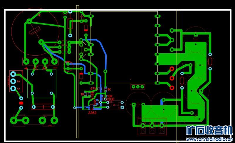

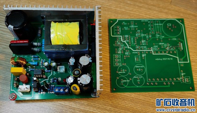

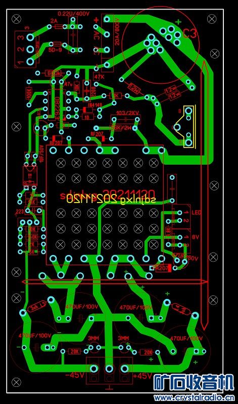

就是刚到手的时候测了一下,晚几天测测,好几个板子(UC3842,OB2263,L6599,S3S910)都测一下,看看波形;
这几天在学画板;
10*10的已经装好并工作了;
7*13的板子工厂正在做;
这两天正在画贴片元件的TCB呢;

      画板学得真快,板的走线是个技术活,一是走线合理,要高低分开、强弱分开、电流环和信号环二者既要短又要分;二要配线合适,该粗的粗,该细的细,该打弯的弯;三要板面整洁、美观等。我也学不好,只能嘴上功夫。版主是专业学过,画的板漂亮。
