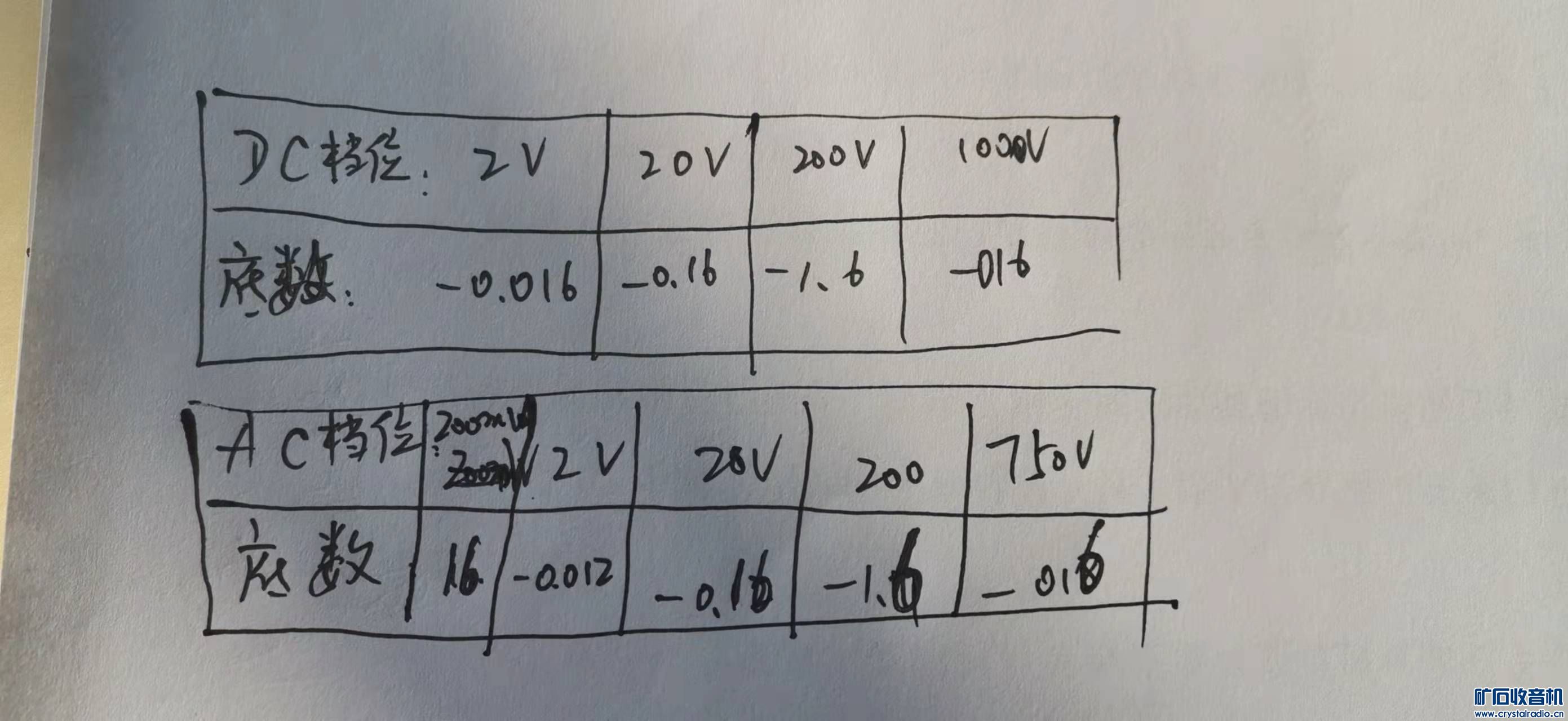

得一款二手UT51表,装上9V电池开机后,旋转各个档位发现都有底数,有的还带有负号: 微信图片_20211103141225.jpg
电阻档位误差不大比如1K电阻,用好表测得电阻值是1.001K,用UT51测得为.998K。直流电流偏差将近一半比如测得一个89毫安的电流UT51只有64毫安。
请指教哪里的问题?
 楼主| 发表于 2021-11-3 14:25:09 | 显示全部楼层
DC  200毫伏档位,有数字跳动,没有负号,感觉像是正常。
 楼主| 发表于 2021-11-3 17:45:22 | 显示全部楼层
电流档也有底数,
DCA  20μA  200μA  20mA  200mA  10A
底数  -0.14  -01.4    -0.14   -01.4     -0.14
交流电流相应档位底数跟这个小数点位数都一样也是负数,数字都变成了15。
这到底是哪里出了问题?望指教!
发表于 2021-11-3 18:13:07 来自手机 | 显示全部楼层
测量一下芯片 V+和com之间的电压,正常是2.8-3.0V左右吧

 楼主| 发表于 2021-11-4 21:14:50 来自手机 | 显示全部楼层
电压不稳定,在2.1几到2.7几之间跳动。
发表于 2021-11-4 22:02:05 | 显示全部楼层
就是7106方案,而且没有外接焊盘,一旦主芯片挂了,只能报废。
 楼主| 发表于 2021-11-5 08:53:38 来自手机 | 显示全部楼层
是的。那么,V+与com之间的电压在2.1至2.7之间跳动,达不到2.8-3.0V。这是什么情况呢?

发表于 2021-11-6 17:05:49 | 显示全部楼层
首先测试基本档,200mV .检查0------------满度1999,检查线性是否正常?
只有确保基本档正常了,再去检查其他档。
