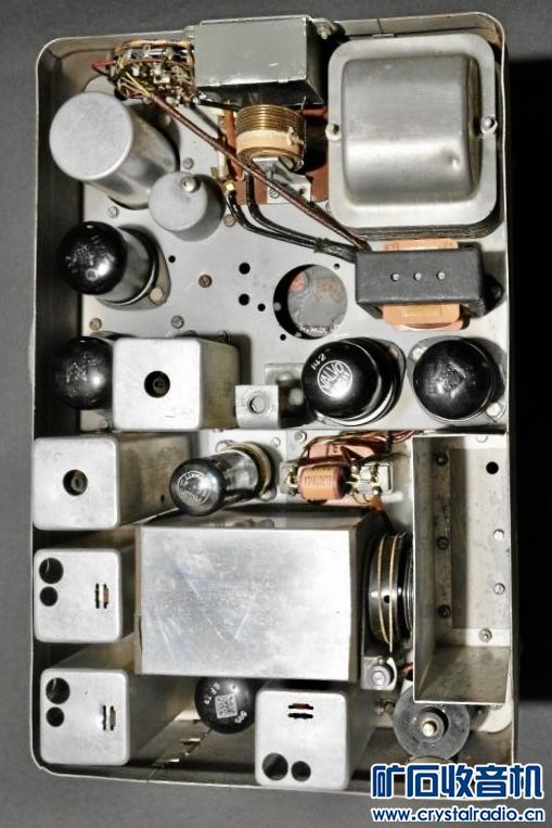

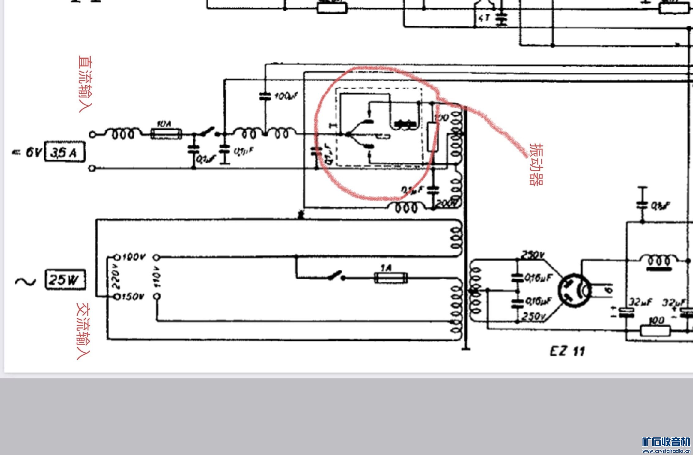

打理,拆解了奥地利的维也纳制造的六灯机:Radione Auto und Reiseempfanger R2(可能是德语或者奥地利语)
传说中的,德国人在战争期间用来作收发的接收机
此机特征
1,制造精细,设计考究
2,中,短,波,灵敏度极高,特别是短波,从没玩到过的灵敏度和稳定性。
3,坚固的结构,金属壳。内部许多金属部件。
4,电源是绝对的亮点!6V直流供电到灯丝,

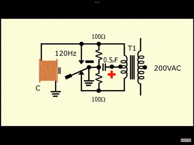

同时电子管的阳极高压,靠振动器升压把6V直流,提升!(我做了个动图来说明)
其原理是继电器快速切换直流的极性,产生方波,通过变压器提升,供给6个胆管的阳极。
此电路是美国人1940年左右,试验的一种低压振动电源,它的设计为1.2-6V的直流电池,
机械振动频率每一秒达到100次切换,这样的特殊继电器单独做在一个类似大八脚管(图2的左上角),独立的元件。
寿命一到,以方便更换。这样的元件内部我解剖了几个,内部有橡胶减震器。外部基本没有听到“翁翁”声。
电子干扰的屏蔽是靠大八脚管的外壳,还有些机器不惜血本,外面再一大方铁盒子两层屏蔽。
这样接收中波和短波效果和市电镇流没有区别。

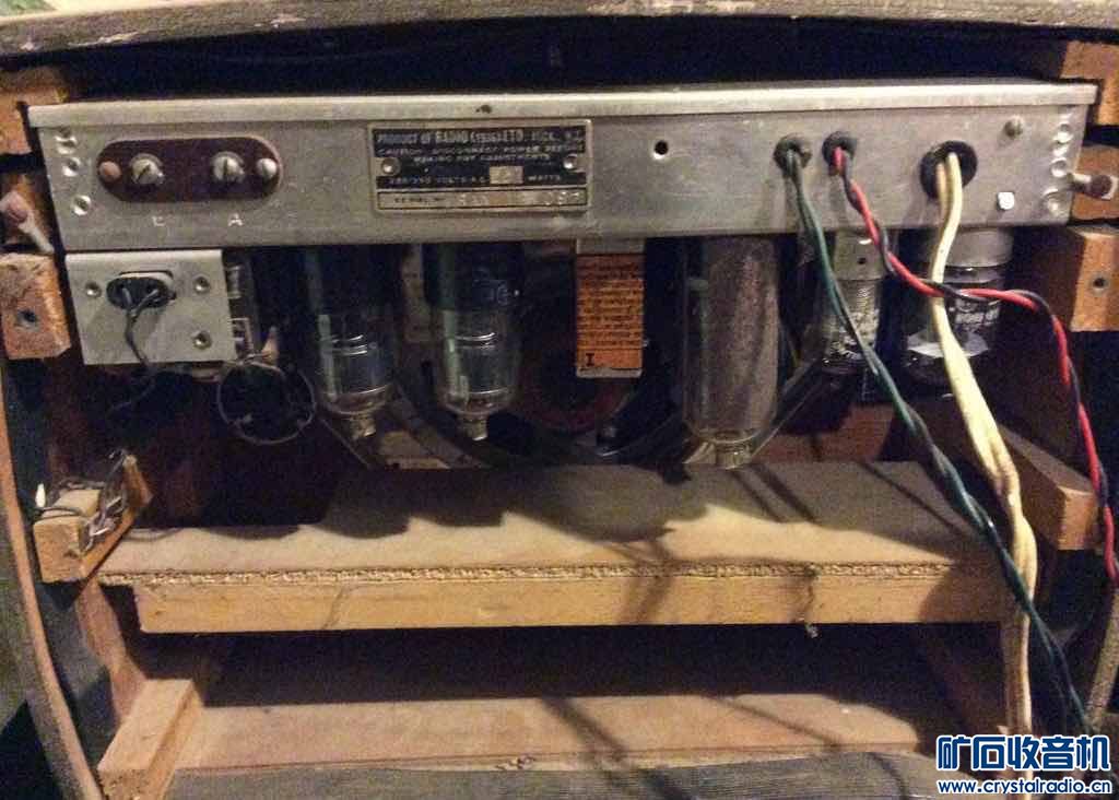

1944年,新西兰多家公司联合制造了这一款AEWS AEW1
便携接收器,专为部队而设计。是一个标准的超外差接收。
起码是在新西兰的首都惠灵顿和最大城市奥克兰(1936年)联合设计制造的。
由于它没有交流电源输入,并且整机在坚固牢实的钢箱中,所以它明显是用于当时战争前线的接收机。
并且有AEWS(陆军教育服务)为新西兰士兵提供战争培训,机箱中还放有无线电技术人员培训的随机资料。
AEW1 无线电既可以收听作为接收机,也作为当时试验的无线电训练。
涵盖短波和AM广播波段。有4 频段:550-1600 K(广播频段)、6-12 M、12-17 M、16-24 M。
可以连接内和外部两个扬声器。
带有振动器电源12V,我试一试6V也行,
整个封闭的钢箱安装了橡胶,基本防水。

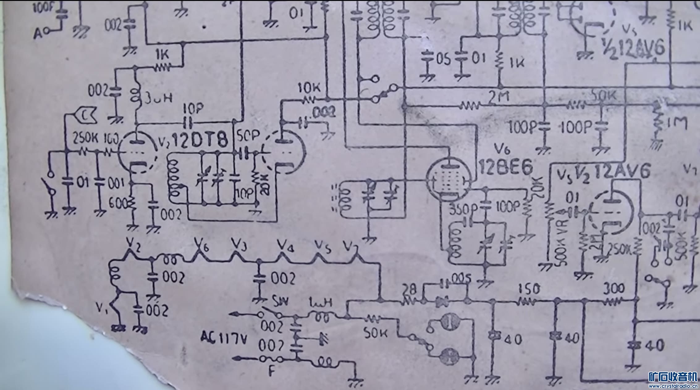

 楼主| 发表于 2022-2-14 04:59:25 | 显示全部楼层

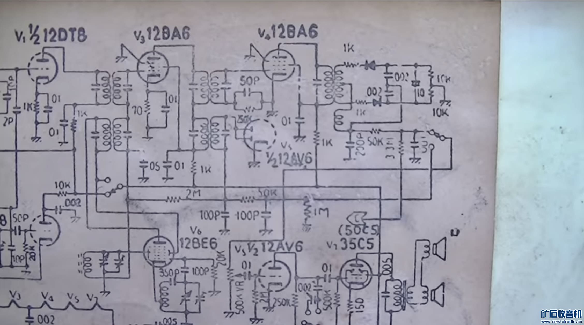

前面奥地利的Radione Auto und Reiseempfanger R2和新西兰的AEW1,这两个机器摆弄过之后,我发现,它们都低压直流供电,这没问题。
问题上是新西兰这台,把我搞懵圈了,起码一周,没回过神来。
通过充电,知道,这叫振动电源,中文又叫:斩波器:德语:Zerhacker,英语:DC tube radio power supply,
情况是这样的:它们的直流电源进去,通过振动装置(就是那个大铁盒子,是专门直流电压的,并且屏蔽很好,防止对外干扰),形成方波,方波通过变
压器提升,提升以后要整流,成为直流,
到阳极B+电压,这没问题。
问题是:新西兰AEW1这一台接收机,方波升压后,没有整流,就直接滤波,成B+电压,去供电子管阳极!  这下我傻眼了,到处没找到整流管…
居然没有整流的。我的理论完全懵圈儿了。升压不整流!是什么鬼?
  通过认真比较,两台机器的电源电路,兴奋的找到了缘由
zerhacker.pdf
643.81 KB, 下载次数: 217
资料
回复 支持 1 反对 1

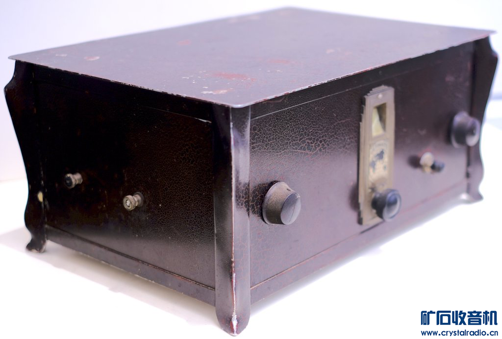

在新西兰,有一台很古老的收音机,大约是早在1922年,在新西兰最大城市奥克兰(但不是首都),从加拿大的多伦多进口了一些零件,开始有了安装收音机的工厂,就是这一个:命名为Radio Ltd。
老喇叭
老喇叭
盆完好
盆完好

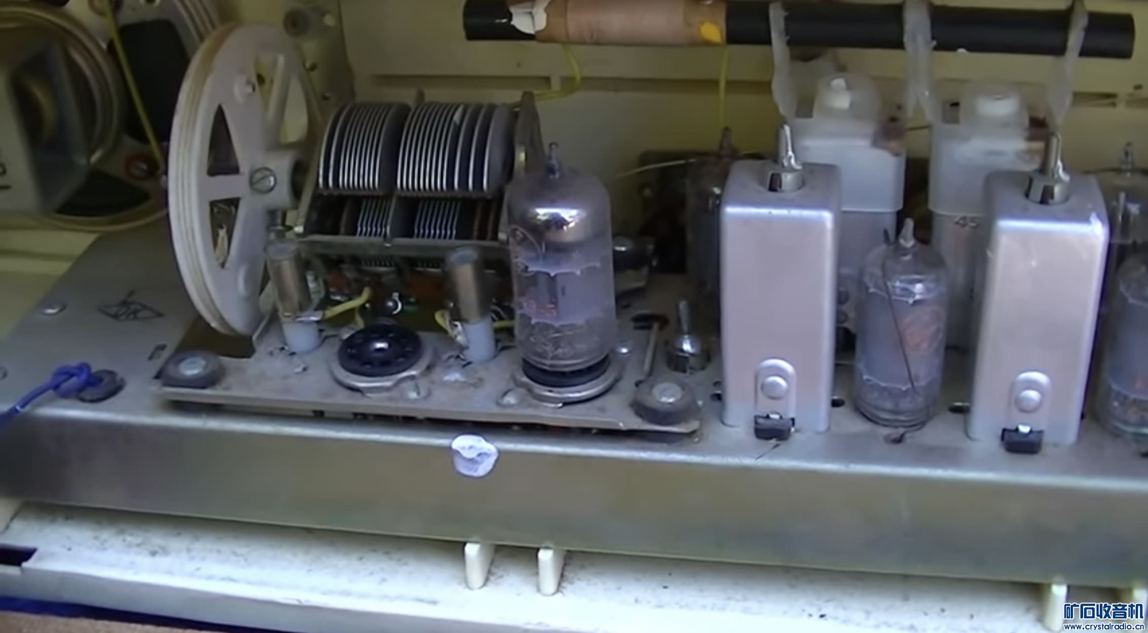

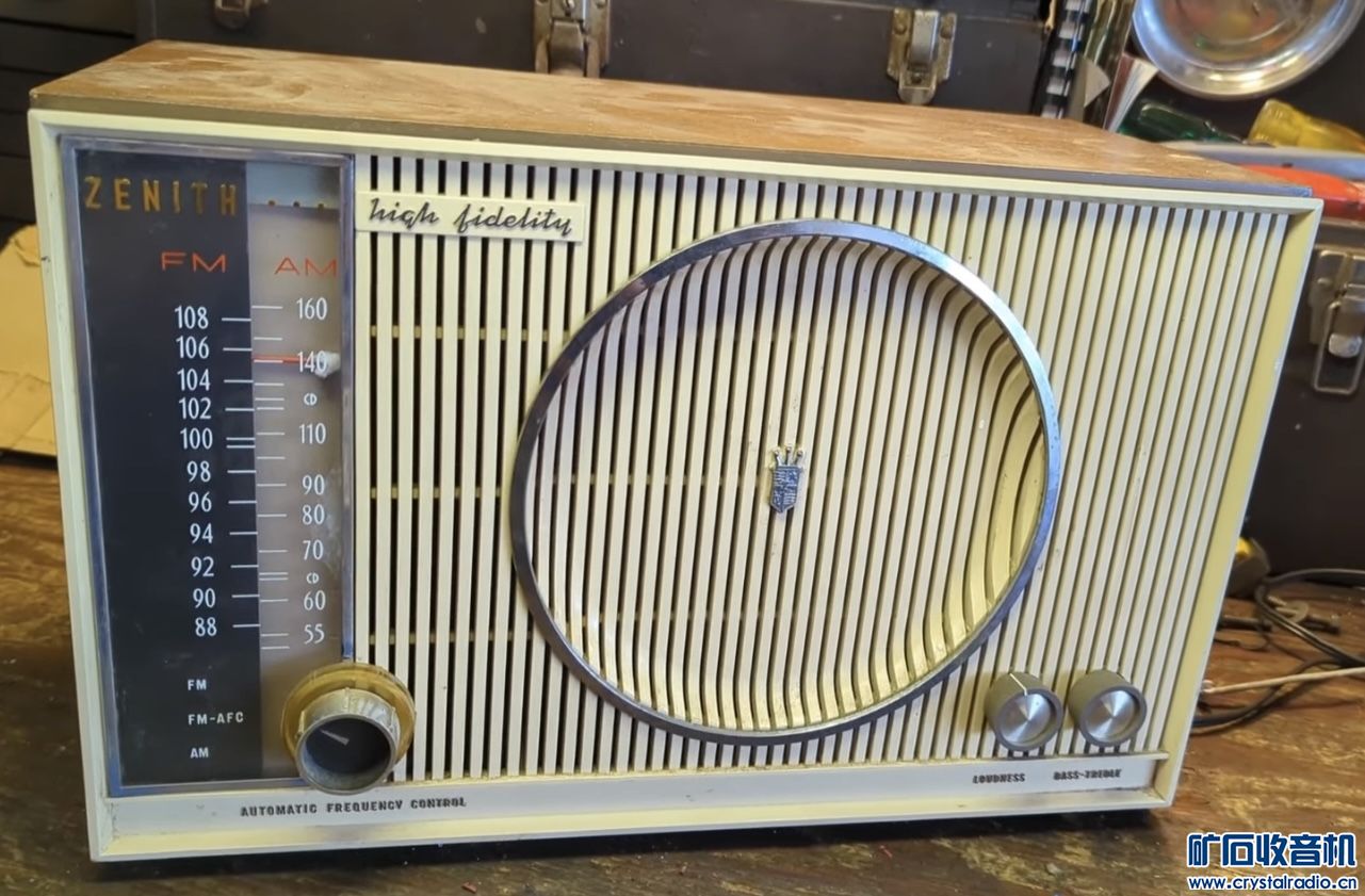

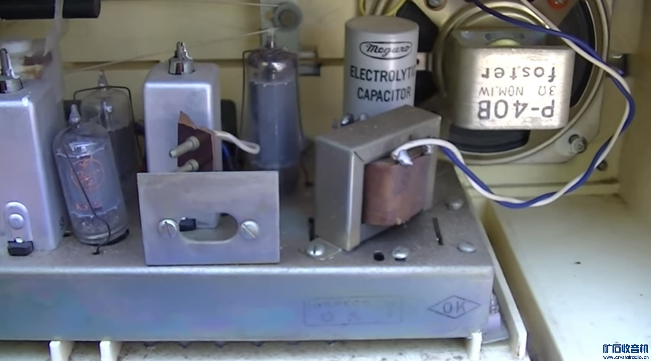

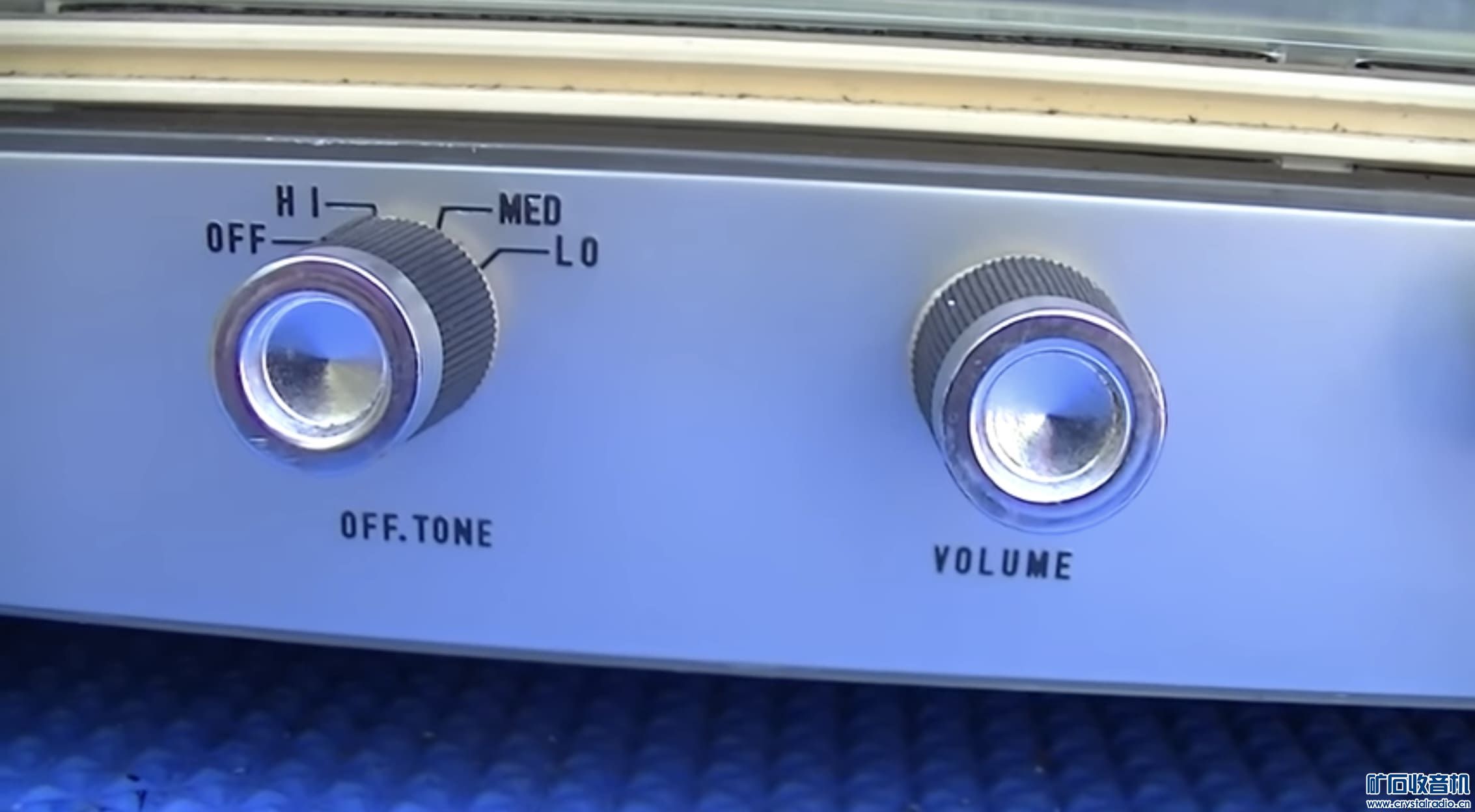

美国,ZENITH X338 和Zenith C845M
收音机。AM和FM。为了改善调频高音,胆机 中那时候为数不多的采用大小双喇叭音频全频
六连可变,都是特色!
打理后
打理后
打理前
打理前
高音效果比一般的好很多
高音效果比一般的好很多
