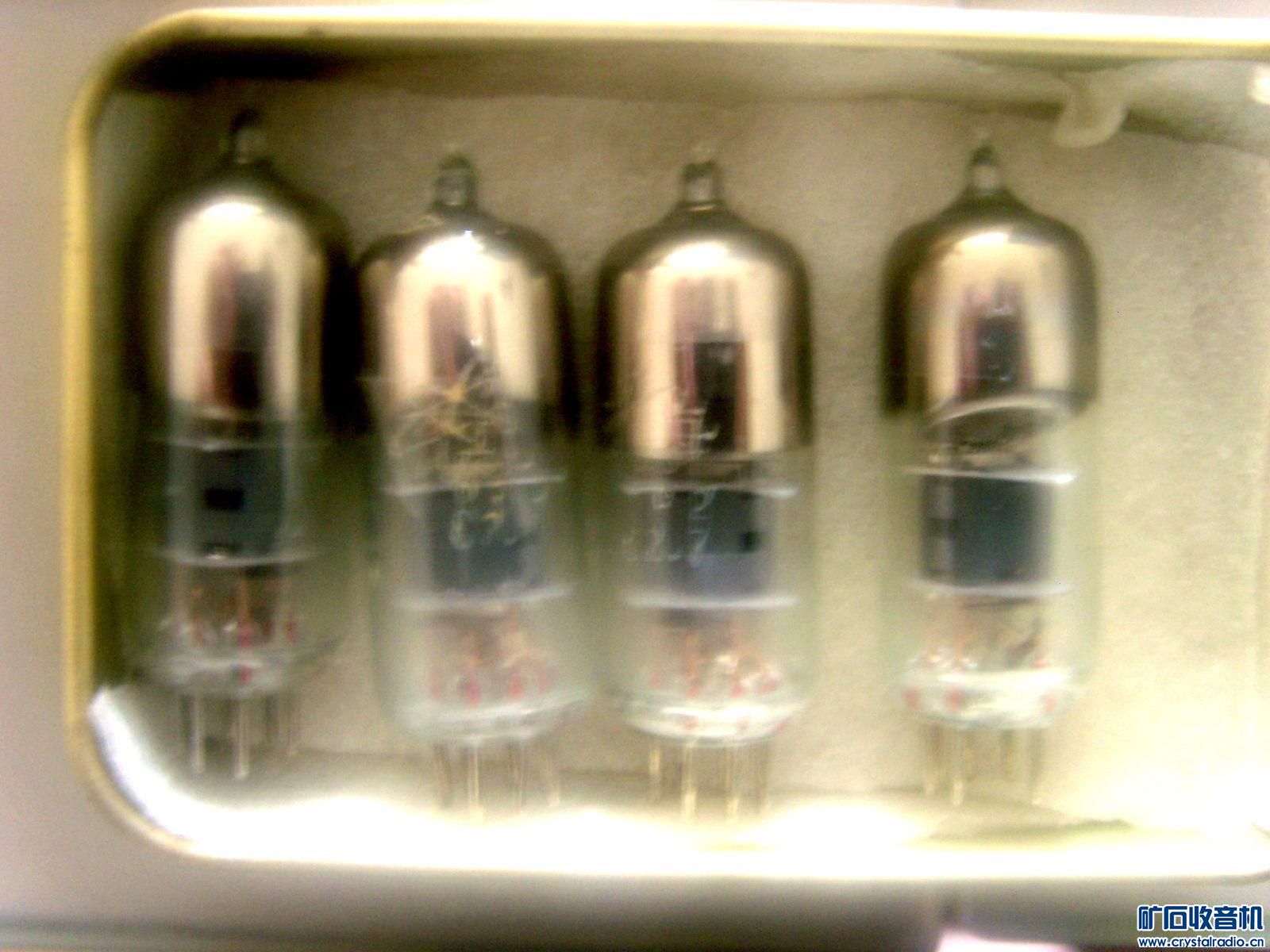

       就是省电,上海某厂家刻意为陕西供给一批6P1第频带,6J1高频带的双频带的收音机,通过验证反应不错,这样就促成了上海电子管厂生产加高了的6J1名曰6P2。

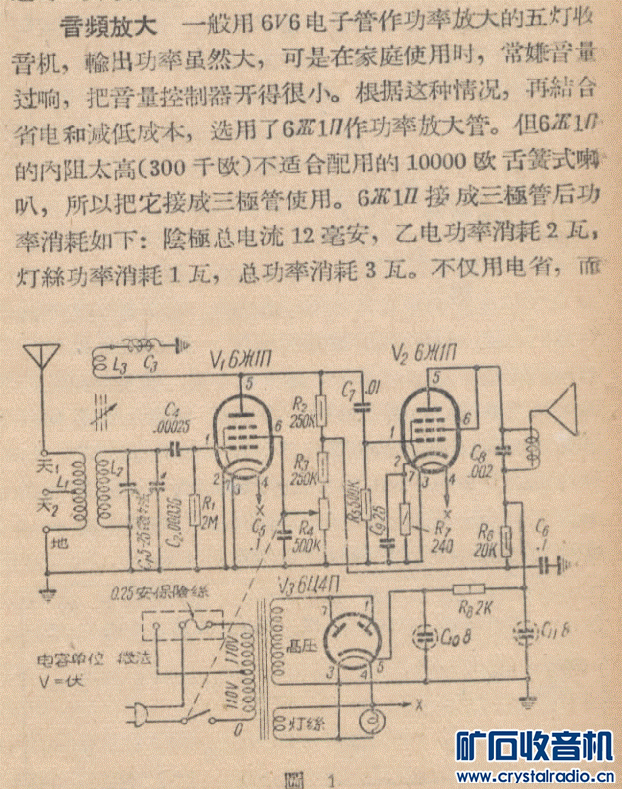

高内阻五极管做功放最大的问题是负载阻抗较高,无形中加大了输出变压器的制作成本与难度,与有限的输出功率相比实在得不偿失。因此一般多采用三极接法,如著名的103三灯再生收音机:
发表于 2021-11-1 14:31:19 | 显示全部楼层
ZHANGDESHI 发表于 2021-11-1 11:07
请教于版,这种6P2的参数和6J2相比,有没有改变?
没有找到6P2的正规资料,只是在外观上与6J1对照,完全相同,就是长高些镜面几乎占一半。

 楼主| 发表于 2021-11-2 07:12:00 | 显示全部楼层
http://www.cry ...
谢谢您的热心。
如果和6J1一样的管芯,就不如6j1。6j1体积小,可以装配小型机器,尤其适合装内藏式小胆机。

高内阻五极管做功放最大的问题是负载阻抗较高,无形中加大了输出变压器的制作成本与难度,与有限的输出功率 ...
感谢回复。
如果高压在200V或200V以上,屏耗一定要超标了。大约输出200mw?
过去的老管子,6C6、77也常有这种用法。我觉得6J1的好处是体积小,耗电低。接三极是个好办法,如果带90分贝以上的扬声器,估计能够有较好的效果。舌簧扬声器是不能用的。
