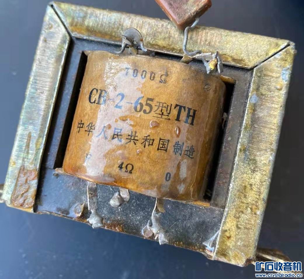

根据喇叭标称阻抗的定义,4欧喇叭,全频段内,实际阻抗,除了个别点位是4欧,其余位置都是不等于4欧的。
那么,就算我们给胆机接上4欧纯阻假负载,再认真调试好放大器,一旦换回真喇叭,放大器也不能工作在最佳状态。因为真实的喇叭阻抗,不论在哪个频点(除个别点),都是不等于4欧的(大部分时候>4欧),且差距不小。
说到这里,就要提出我想问的一个隐含问题:
如图,7K:4欧牛,
如果我们在次级接上4欧纯阻,那么实测初级阻抗,我猜,一般是<7K的。
因为厂家必然清楚,次级接的是喇叭,而不是纯电阻。(喇叭平均阻抗>4欧)
所以,此牛的变比,必定不会是依据7K:4欧来计算的。(4欧只是喇叭的阻抗“标称值”,在喇叭使用频率范围内,实际阻抗几乎都是>4欧的。也就是说,牛4欧端子只是接了一个名字叫“四欧”的东西,实际这个东西阻抗根本就是>4欧的)
不知我想对了没?
也不知道厂家是按7K:?欧来考虑此牛的变比的?
请大家指教。

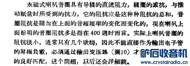

阅读大字接大字,小字右侧接接下面的小字。

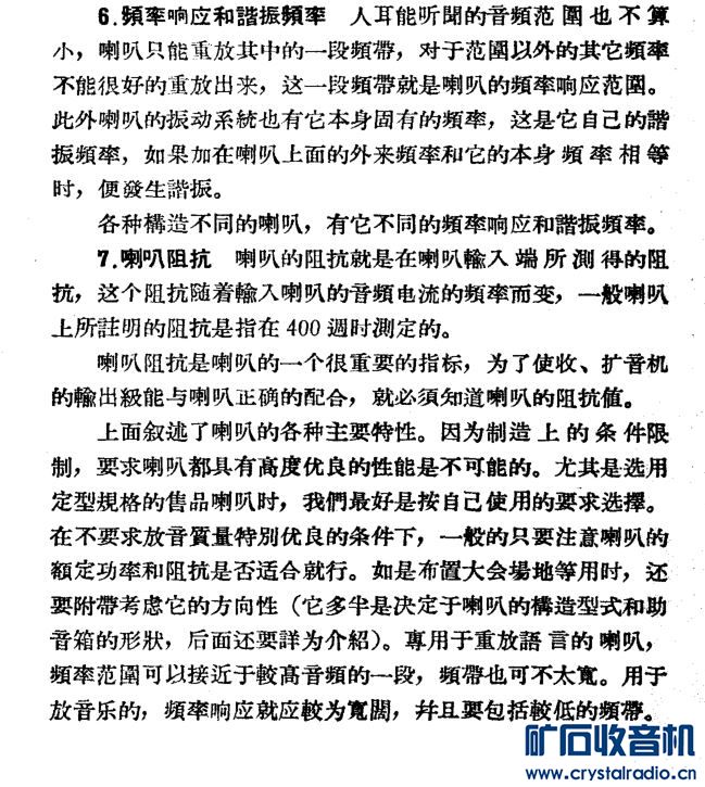

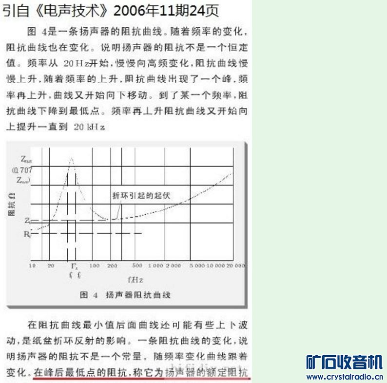

发表于 2021-10-31 20:21:07 | 显示全部楼层
喇叭的阻抗特性与额定阻抗是两个不同的概念,楼主强调的是喇叭的阻抗特性。其实用价值不大,只有在严格设计音箱时能考虑。
